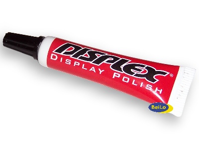

Kurzer Nachtrag:
Versaute Scheibe gerettet !!!! :up:
Man glaubt es kaum, aber dieses Kratzer-Ex was es für die Handy-Displays gibt hat die Scheibe gerettet. Man kann damit den weißen Schleier hervorragend auspolieren. Noch nicht mal lange und sehr einfach. Nach ca. 2min war die Scheibe besser, als bei der Auslieferung ;)
displex.jpg [ 23.11 KiB | 2623-mal betrachtet ]
Kann ich nur empfehlen!

Beitrag Re: Tachoringe eingebaut - Scheibe ruiniert
Top! :up:
Wertvoller Hinweis.
