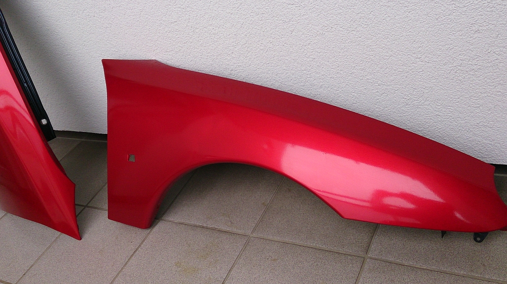

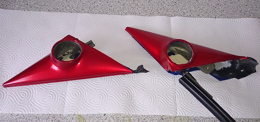

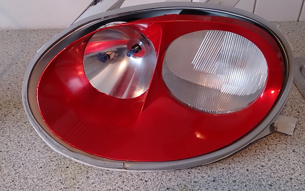

Beitrag Re: Was haltet ihr von Fahrzeugfolierung/Car Wraping

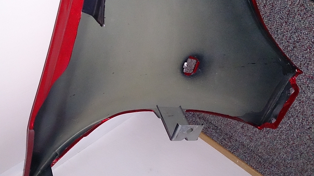

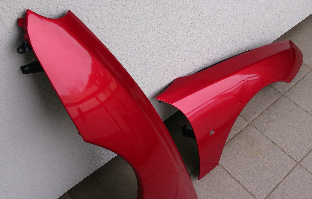

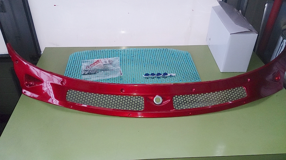

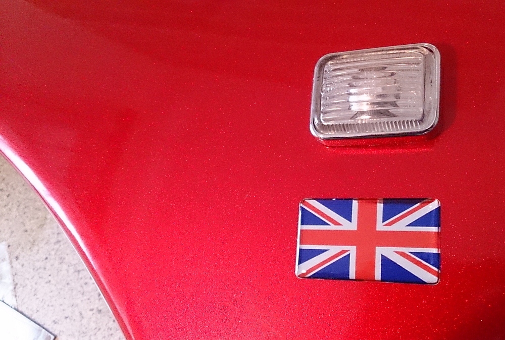

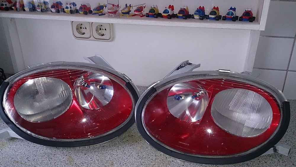

Mahlzeit zusammen, hier nun also die Bilder von dem was ich bisher foliert hab.
Ich hab lang experimentiert, wie ich die Außenhaut neu gestalten könnte da der Originallack eh schon verranzt und mit Einschlägen übersäht war. Lackieren wollt nich nicht, da zu aufwändig in punkto vorbereiten, Lackaufbau, Platz, Staubfreiheit, Preis usw.
Also hab ich mit dippen probiert. Ansich nicht schlecht, aber ich wollt unbedingt eine glänzende Oberfläche. Glanzdipp gibt es zwar, erfüllte aber nicht meine Erwartungen, es sieht einfach nicht aus wie ein Autolack. Schimmert halt etwas, bleibt aber Gummi. Gedippt hab ich bisher nur die vorderen Radhausverkleidungen und die Verkleidung an der Rückwand im Frontraum - halt da, wo man nicht folieren kann und auch kein Lack halten würde. Dazu muß erst weiß vorgedippt werden, damit die Farbe auch entsprechend raus kommt, dann rot und zum Schluß mit Metallic-Flakes-Dipp (wat en Konstrukt...). Schaut ganz gut aus, hält und passt farblich zur Folie.
Vorarbeiten zum Folieren:
Oberfläche ggf. glätten, anschleifen falls nötig, Rost, Dreck Fett usw. entfernen, sollte klar sein. Löcher, Spachtel, Rostpickel sieht man später i.d.R. noch.
Dann, ganz wichtig: entfetten mit Isopropanol 99 %, (Ich foliere mit Einweghandschuhen, wegen Fettflecken).
Die Wrapping-Folie nennt sich Ritama, der Farbton ist Candyred, der Preis ist saftig aber der Qualität angemessen, bei 150 x 100 cm ca. 60 Eier. Für die Kotflügel braucht man je ca. 125 x 65 cm inkl. etwas Überstand.
Die Folie kommt gerollt, ist recht dick und lässt sich stark dehnen und ziehen, hatb entsprechend Luftkanäle auf der Rückseite, wird also trocken verklebt.
Folie zuschneiden (nicht zu knapp!!!) straff auflegen und am besten re/li fixieren (am Tisch festkleben o.ä.)
Foliert wird immer von der Mitte nach außen.
Dringend nötig ist eine Heißluftpistole (billige reicht), ein Fön taugt nicht dafür!
Erwärmen sollte man die Folie nur da wo es nötig ist, sprich zum Falten rausziehen, an Kanten, in Vertiefungen usw. Problem ist, wenn man zusehr erwärmt und zieht, wird die Folie entsprechend immer größer, was irgendwann zwangsläufig zu einer Falte führt, da man nicht mehr weis wohin mit dem Material.
Die Folie hält einiges aus, die meisten Falten lassen sich erwärmen und wieder ausrakeln, nur ganz scharfe Falten wird man später noch sehen.
Die Folie immer nur leicht erwärmen aus ca. 20 - 30 cm Abstand, zuviel Wärme führt zu Verfärbungen und Dehnungen (läst sich nicht rückgäng machen!)
Die Folie lässt sich zum korrigieren immer wieder abziehen, aber je länger man damit wartet umso schwieriger wird das ganze! Also möglichst ein Teil immer in einem Arbeitsgang folieren, nicht zwischendrin aufhören.
An den Kanten und auf Rückseiten am Schluß nochmal stärker anfönen, damit die Folie anschmilzt und haften bleibt, sich also nicht zurückrollt. Einige Tage später nochmal konrollieren und ggf. nachfönen.
Wenn die Folie an einer (nicht sichbaren) Stelle partout nicht halten will, nach dem erkalten mit Sikaflex anpappen - hält.
Wenn man die Folie einschneiden muß - für Löcher o.ä. höllisch aufpassen - nur wirklich einen kleinen Ritz mit möglichst viel Abstand zum Rand, wird diese Stelle erwärmt, rollt sich die Folie an den Schnittkanten nach hinten, sprich es reißt von alleine weiter. Kann böse ins Auge gehen, der Riß weitete sich dann immer mehr (läst sich kaum stoppen).
Wenn man fertig ist mit folieren, Bauteil ruhen lassen 1-2 Tage, der Kleber reagiert dann in der zeit, die Folie zieht sich m.M. noch selbst nach bzw. an, nachkontrollieren an den Rückseiten, Kanten, ggf. nachföhnen.
Die Folie kann man mit Isopropanol entfetten, keinen Verdünner verwenden, der färbt ab!
Die Folie kann wie Autolack poliert bzw. gewachst werden, ich werd das in der kommenden Woche mit Liquid Glass probieren. Das Zeug hatte ich letztes Jahr schonmal auf dem stumpfen Origionallack getestet. Eine Woche lang, jeden Tag eine Schicht aufgetragen - der Effekt war wirklich beeindruckend, die Karre hat geglänzt und gespiegelt wie nochmal was.
Genug getextet, hier die Bilder, Spiegeldreiecke, Scheinwerfereinsätze und eben die Kotflügel.
Ich hoffe, man kann den Farbton erkennen, soll halt Candyeffekt sein, also Silberglitzernd unter Rot, original schauts noch saftiger aus, besonders in der Sonne. Ich finds geil, besser als das olle LQW anthrazigrau und nachdem die ja die MG-Hausfarbe ursprünglich rot war, passt es ganz gut - Frei nach der Devise: "small, red & playful".
Die Seitenblinker sind übrigens Hybridkonstruktion made of Dige, Die Gläser sind von den alten Originalblinkern, die Chromringe nachgekauft, das chromige Rückteil von neuen Mini-Blinkern.
Dateikommentar: Spiegeldreiecke foliert, macht sonst sicher niemand, aber nachdem ich die Spiegel eh umgebaut hab...why not

Dateikommentar: Scheinwerfereinsatz - fünf mal angefangen, bis es passte, Arbeitszeit pro Seite ca. 1 Stunde
DSC_0204.JPG [ 464.48 KiB | 19001-mal betrachtet ]
Dateikommentar: Scheinwerfereinsatz - sehr schwierig, in einem Stück foliert, man muß viel ziehen und fönen
DSC_0203.JPG [ 513.76 KiB | 19001-mal betrachtet ]

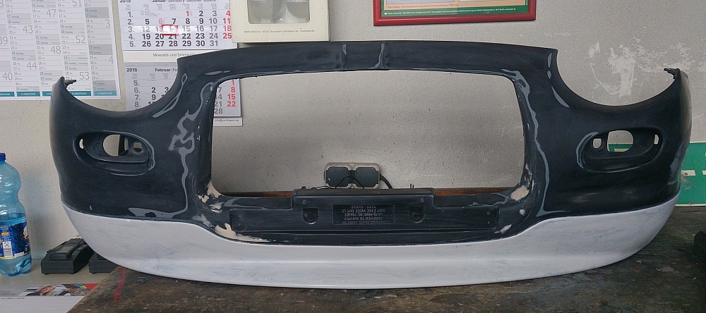

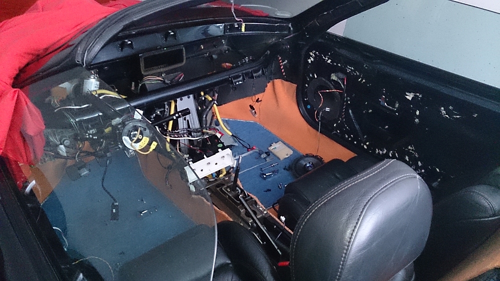

tja, ich bin auch gespannt, wenns mal fertig ist, momentan ist das Auti ja Baustelle, siehe Bild. Für die komplette Kiste werden es wohl so 15 m² werden, muß mal ausmessen. Die größten Teile sind die Stoßfänger, mit ca. 230 cm Länge, das wird eh kriminell...
Dateikommentar: schaut jetzt schlimmer au, als es ist...
DSC_0170.JPG [ 453.9 KiB | 18974-mal betrachtet ]
