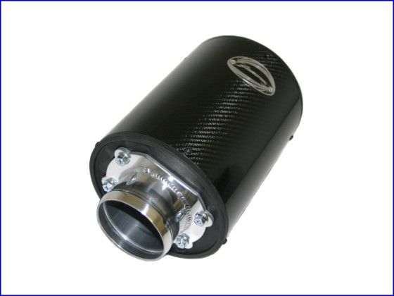

hab mich jetzt endgültig für die Simota BIG entschieden.. die ist genau so groß wie die BMC Box für den F (150mm X 200mm) und hat eine neue Patentierte Technik die höheren Luftdurchsatz bieten soll..
dazu kommt das ich in manchen englischen Foren gelesen habe das die großen Simota Boxen einen richtig schönen Sound haben..
jetzt mal schauen einer muss ja der erste sein der das hier am F testet.. und wertig sieht sie ja aus mit den Alu Flansches :D
dazu habe ich mir jetzt diesen 70mm-77mm reduzierer mit 45° kurve (wegen der Größe der Box nicht 90°) gekauft
Bild zwecks Tüv alles in Schwarz..
Freu mich drauf es richtig Ordentlich einzubauen und werde das ergebniss hier Posten... vieleicht ist es ja die eierlegende wollmilchsau die für 100€ genau so viel bietet wie BMC... Denke das man da nur die ganzen BMW und Golf gutachten mitbezahlt sonst nichts...

also habs Heute eingebaut.. und kann nur sagen GEIL !!!
der Rohrt jetzt dermaßen das dir bei 4000 umdrehungen Bullen vors Auto springen :D
Leistungsmäsig kann ich nicht viel sagen aber der Sound macht schon mal Gefühlte 20 PS mehr
Hier ist ein SoundClip:
http://www.youtube.com/watch?v=9ia9GffKdr8
und hier ein paar bilder vor und vom einbau
100% zufrieden.
