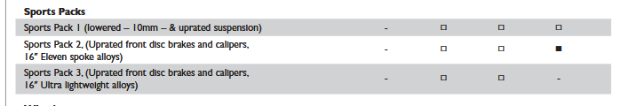

Beiträge: 4998
Beitrag Re: Bezugsquelle ULW Felgen?
New Aluminium hat geschrieben:
Dann kann es gut sein. Technomagnesio hat auch Magnesiumfelgen für die Elise geliefert. Allerdings waren die nur für ein spezielles Renn-Model verfügbar und das auch nur in England. Magnesiumfelgen sind eben schwierig zu produzieren und damit teuer (Magnesium muss wohl während des Gießvorgangs vor Oxidation geschützt werden).
Wenn ich nach ULW-Felge suche finde ich allerdings nur Hinweise auf Aluminium, z. B. http://mgf.ultimatemg.com/group2/suspension/wheel_options_for_the_mgf.htm und https://www.mgfntfbitz.co.uk/shop/mg-ultra-light-wheels
Andererseits würde 6 kg Gewicht bei 16" eher für Magnesium sprechen (siehe Elise-Felgen Technomagnesio https://wiki.seloc.org/a/S1_Wheel_Options)
So oder so hoffe ich, dass du einen kompletten Satz zusammen bekommst. Neben der Optik sind 6 Kilo pro Felge eine tolle Sache. Das wirst du sicher merken 8-)
zumindest bei Sportspack 3 wird sie auch als Alu geführt.
