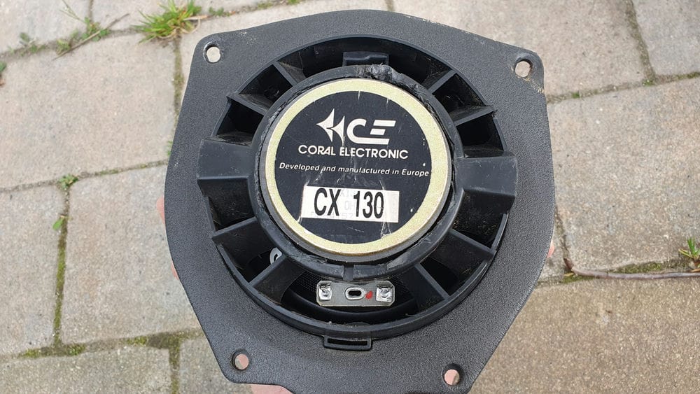

Mein Linker Frontlautsprecher hat nach knapp 19 Jahren seinen Geist aufgegeben, Spule vermutlich, da Sicke und Membran noch in Ordnung, aber nur noch Krächzen.

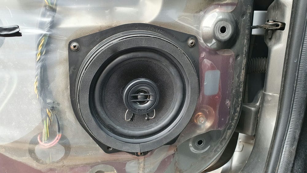

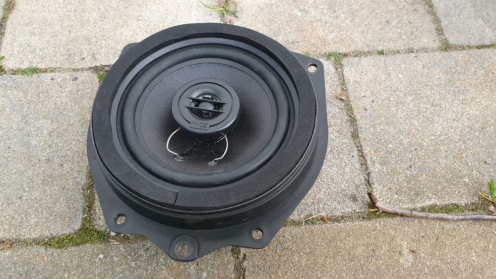

Hab von nem Freund nen 13er 2-Wege (Coral CX130) bekommen, die ich jetzt reingebaut hab.
Dazu musste ich den alten komplett zerstören und auch die Rückseite des Kunststoffhalters so ausschneiden dass ich den fest montierten Magnet raushebeln konnte.
Dann konnte ich den 13er direkt reinklemmen, der sitzt jetzt (hoffentlich) bombenfest nur durch Klemmung im Kunststoffrahmen.
Der original Lautsprecher hatte einen Stecker, der sowohl Plus als auch Minus in einem beinhaltete. Jetzt hab ich diesen einzeln angeschlossen.
Leider scheint es so, dass der rot enthaltene Draht der Leitung nicht gleichzeitig dem Plus entspricht, so wie man es normalerweise macht.
Denn nach dem anschließen und zusammenbauen (und natürlich nach Funktionstest auch Türverkleidung wieder drauf) scheint es als wäre die Polung falsch, also Phasendrehung.
Grundsätzlich nicht so dramatisch, aber speziell Bässe erscheinen zusammen mit meinem Subwoofer (Pioneer TS-WX11A) seltsam, wie verschluckt. Hab also am Sub die Polung per Taste vertauscht, und es klingt deutlich besser.
Jetzt wundere ich mich nur, ob jetzt die Front und Heck dadurch wahrscheinlich auch nicht zusammenpassen. Muss ich mal beobachten.
Könnte jetzt anhand der alten Verkabelung bzw. Stecker eh nicht nachvollziehen, wie es richtig gehören würde, da original Plus oder Minus nicht erkennbar waren.
Müsste also testhalber nochmal auseinander bauen und umpolen.
Hab gerade keine Lust auf nochmal Verkleidung runter, vor allem heute ist schon finster. Aber nur als Hinweis.
