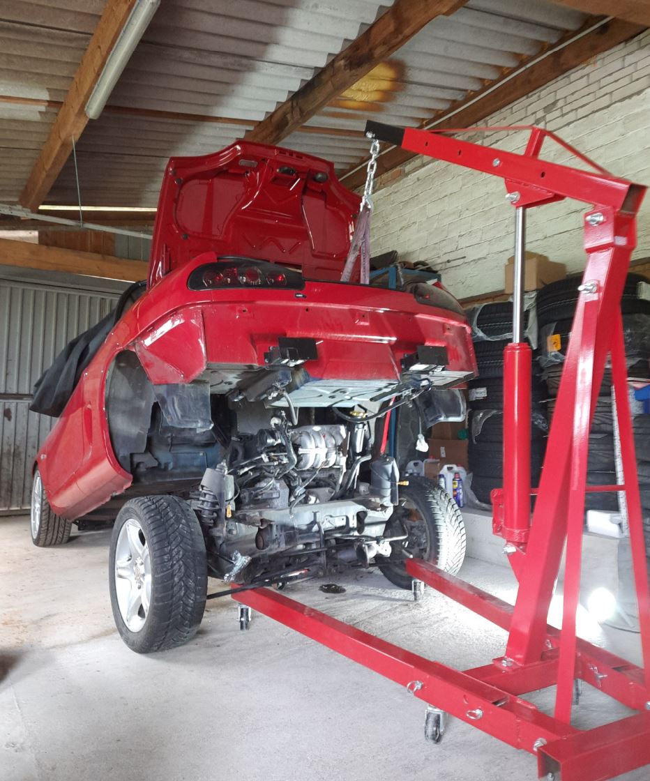

Somit gings los mit dem Ausbau des hinteren Hilfsrahmens. Anleitungen gibt es ja so einige, habe mich nach der von Roger Parker (MGF/TF Restoration Manual) und nach einer guten Anleitung von "CJJ" im engl. Forum gerichtet.
Ist eigentlich gar kein Hexenwerk, wenn man es mal gemacht hat und die Schrauben nicht vergammelt sind, hat man das so in 3-4 Stunden erledigt.
Kühlwasserschläuche ab, Luftfilter, Auspuffendtopf, Stabi, Kupplungshydraulik, hintere Bremsleitungen, Gaszug, Unterdruckleitung für Bremskraftverstärker, Steuergerätstecker, Pluskabel zum Anlasser, Massekabel zur hinteren Schottwand, Benzinleitungen.... Hydragasleitungen, falls Dosen im F.

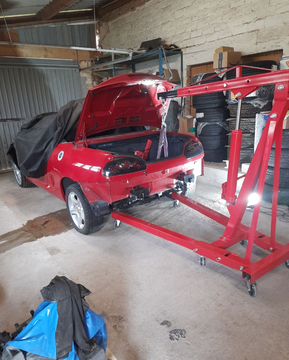

Dann die Schrauben der Hilfsrahmenlager lockern, Auto wieder auf den Boden ablassen, dann die Schrauben lösen und einen Kran mit Gurt verwenden, um den F hinten anzuheben. Der Gurt geht durch die Strebe unterhalb des Kofferraumschlosses, die ist sehr stabil. Natürlich sollte man vorn noch die Frontstoßstange abnehmen, damit der Spoiler nicht auf dem Boden aufsetzt.

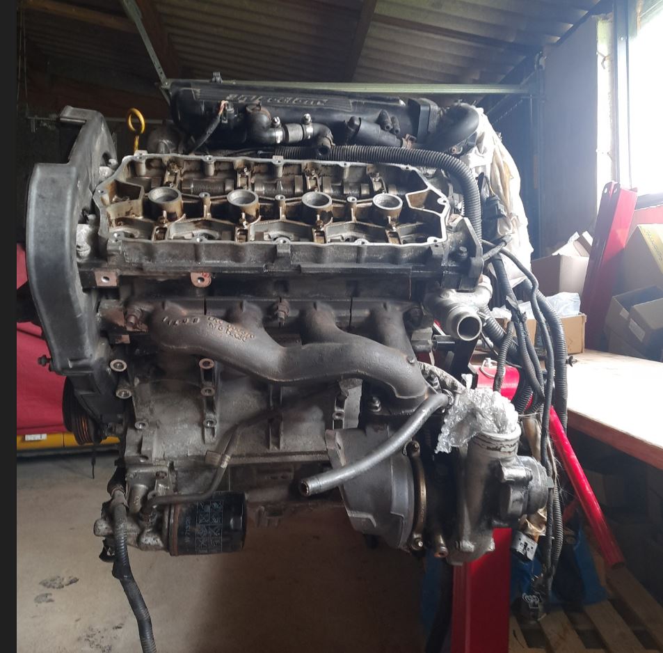

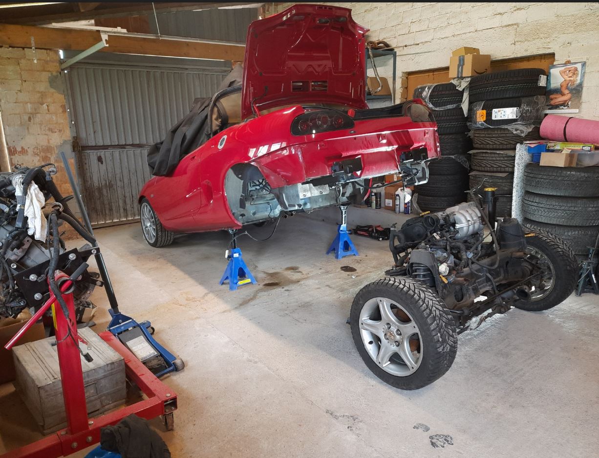

So siehts dann aus, wenn der Hilfsrahmen nach hinten heraus gerollt wird:
Zwei stabile Dreibeine mit ausreichender Höhe braucht man, dann kann der Kran weg und der Hilfsrahmen samt Motor/Getriebe wird nach hinten raus gerollt.
Einfach ein herrlicher Anblick, wie schön man nun an alles dran kommt, wofür man sonst elendig fluchen würde und sich die Finger verschrammen und verbiegen müsste :lol:
Man müsste mal so eine Art Quick-Fit für den hinteren Hilfsrahmen samt allen Verbindungsleitungen erfinden.... 8-)

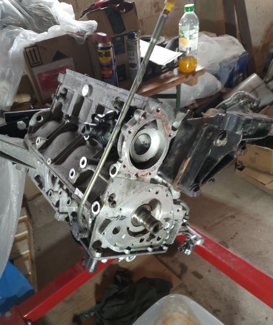

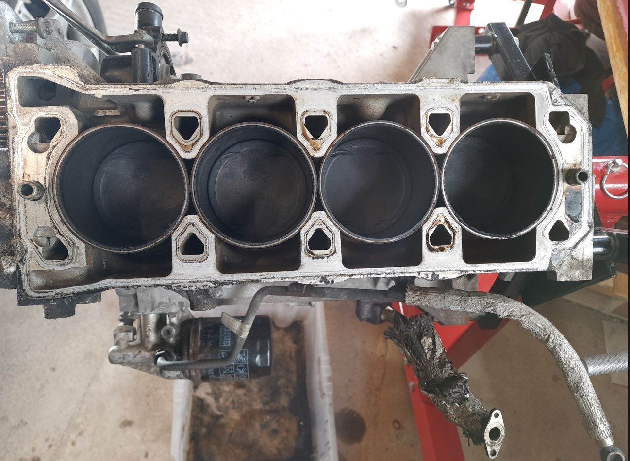

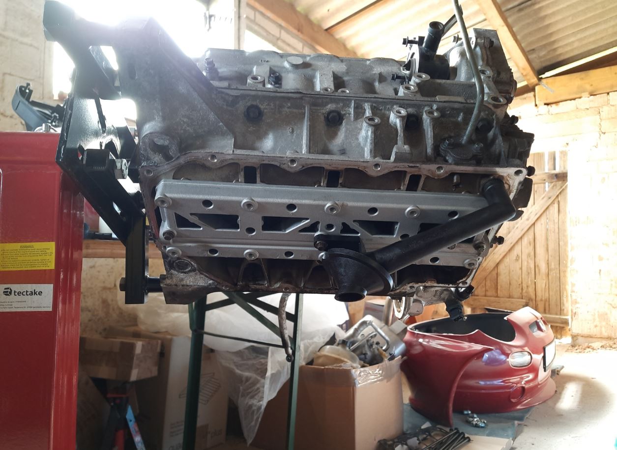

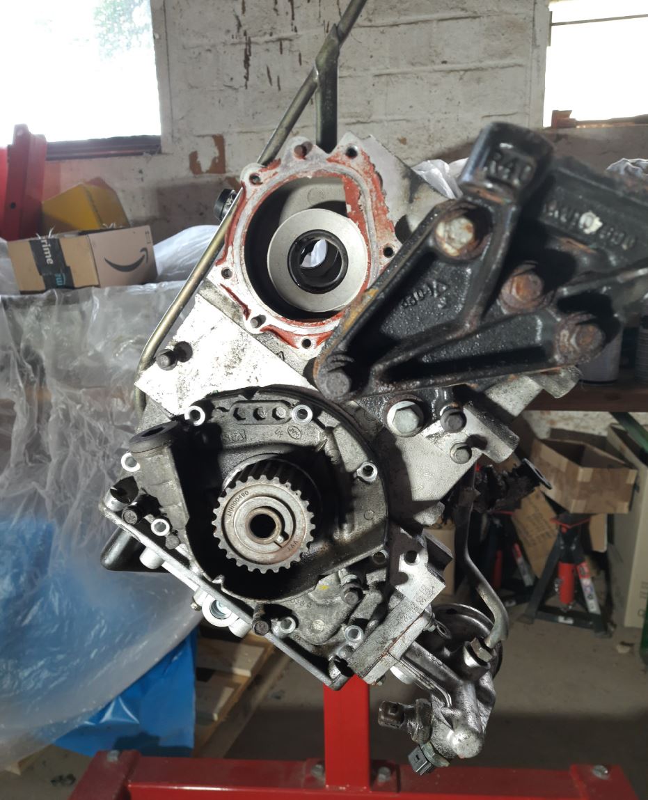

Als nächstes gings dann erst mal an den 1,8T Motor, der ja ca. 100.000 km gelaufen ist und somit wäre es keine schlechte Idee, alle möglichen Verschleissteile zu tauschen, so lange man noch so gut dran kommt.
Was ich vorhabe zu erneuern:

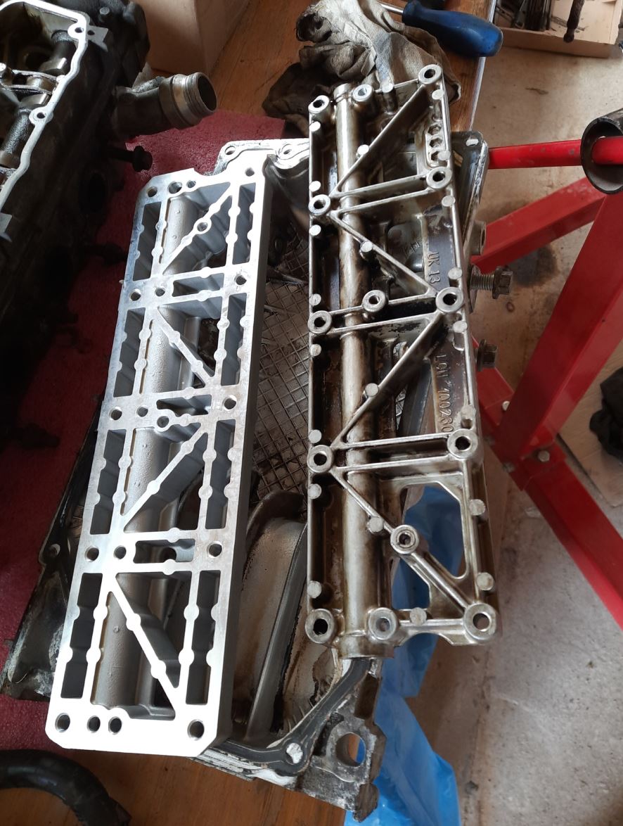

ZKD: ich werde eine SLS Polymerdichtung verwenden in Verbindung mit den verstärkten Zylkopfschrauben und der verstärkten Ölschiene, denn der Ladedruck wird bei ca. 0,7 bar (11 PSI) sein, was eine ungefähre Leistung von 190-200 PS entspricht.
Neue Ölpumpe, neue WaPu, Zahnriemen, Spanner etc.
Neue Hin- und Rückleitungen der Ölversorgung des Turbo. Bei der Rückleitung bin ich mir nicht mehr sicher, ob ich die wirklich wechseln soll, denn die Schrauben am Motorblock sind ziemlich verrrostet und bevor ich sie rund drehe beim Abschraubversuch....
4.JPG [ 132.48 KiB | 38235-mal betrachtet ]
5.JPG [ 194.96 KiB | 38235-mal betrachtet ]
Dateikommentar: Unterschied normale Ölschiene und verstärkte
6.JPG [ 176.62 KiB | 38235-mal betrachtet ]
Dateikommentar: verstärkte Ölschiene
