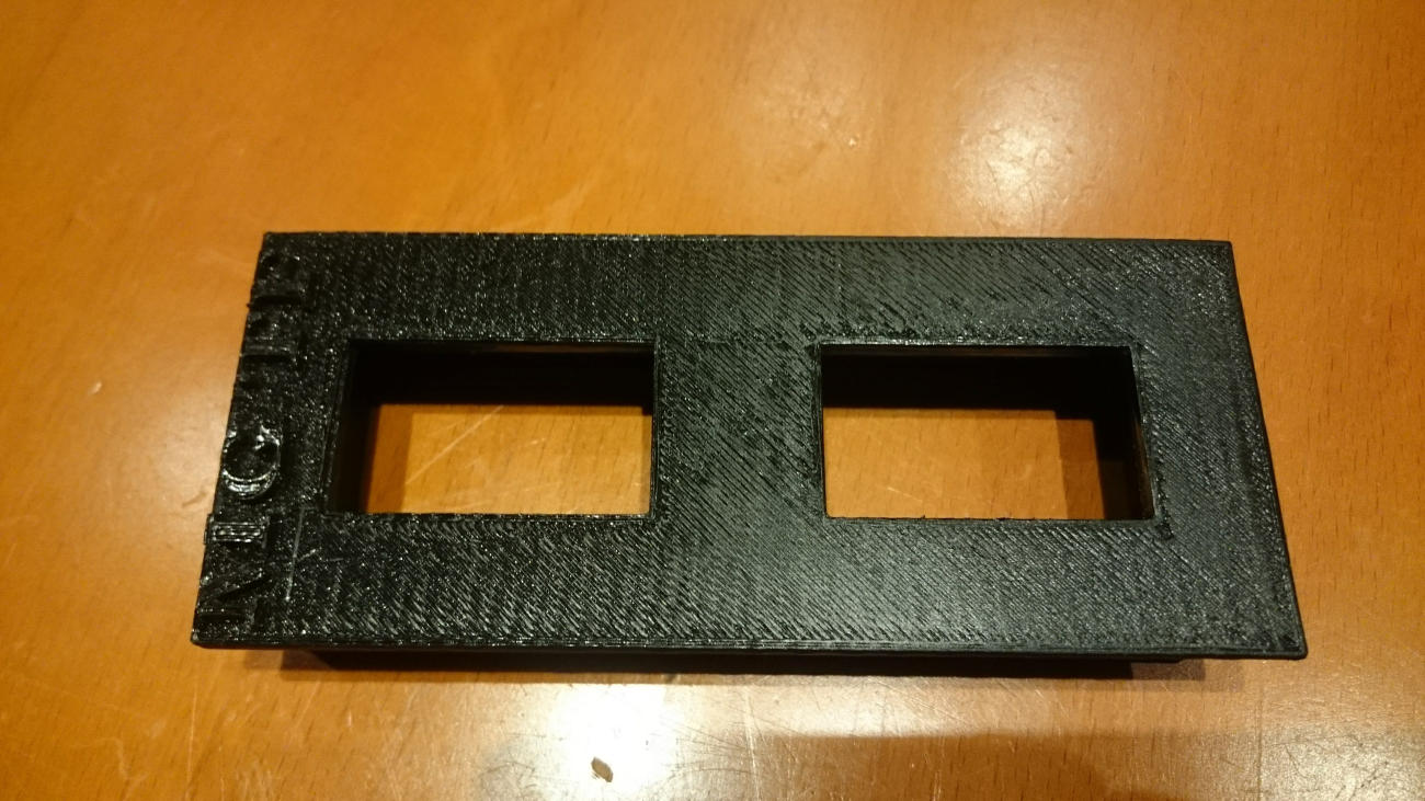

Hab mir ja eine Sitzheizung verbaut, aber wohin mit die Schalter ohne Bohren und Sägen ?? Hier mein Prototyp , Schalter statt Aschenbecher !
Muss noch fein Gearbeitet werden aber sollte laut Masse passen !!

Abgesehen davon, dass man Maße eben mit scharfem ß schreibt :D :
Was ist denn das für ein 3D-Drucker? Suche nämlich einen fürs Prototyping :up:

Rechtschreibfehler dürfen gerne behalten werden :-)
Anycubic I3 Mega
Funktioniert Top um den Preis !!!

Abmessungen, STL bzw. CAD-file?
Etwas weniger Material nehmen, dann sieht die Oberfläche besser aus. Und möglichst immer mit Rundungen arbeiten in x/y-Richtung. Das geht passgenauer, sieht besser aus und ist schneller. Dann kann man ggf. auch die letzte Schicht im Umrißmodus fahren, sieht oft gut aus. Ich habe auch schon nette Oberflächen gehabt, wenn ich die Oberseite nicht plan gemacht, sondern leicht gewölbt hatte. Oder aber die Sichtfläche unten auf die Druckplatte.
welche Software nutzt Du, um das Modell zu erstellen?
Und wenn es edel sein soll, dann hier bestellen: https://www.shapeways.com/materials/platinum
Ansonsten sind die eine gute Quelle, wenn es mal mehr als nur ein Teil sein soll oder ein Material, was auf dem Heimgerät nicht geht.
Aber zurück zum Thema :-)
Ich hatte bei meinem altem MGf den Zigarettenanzünder gegen die Halterung vom Mobiltelefon getauscht. Da mag auch ein Schalter oder eine Schalterkonsole reinpassen. Das war ein MK1, da waren die Schalter für die Sitzheizung hinter die Klappblende gebaut worden.
Beim jetzigem habe ich da eine USB Dose und Voltmeter drin.
Was ich wirklich als Herausforderung sehen würde, wäre eine Blende für das Fach unter die Schalter im MK2. Dann hätte man genug Platz für Schalter :-)
gruss kai, mit Mendelmax und Delta-Printer

Für mich OK, Tinkercad und dann Cura !
Besser geht immer, eh klar !!!
Bin und will nicht alles sooo Perfekt haben, ist ja selbst gemacht und mit Liebe !!

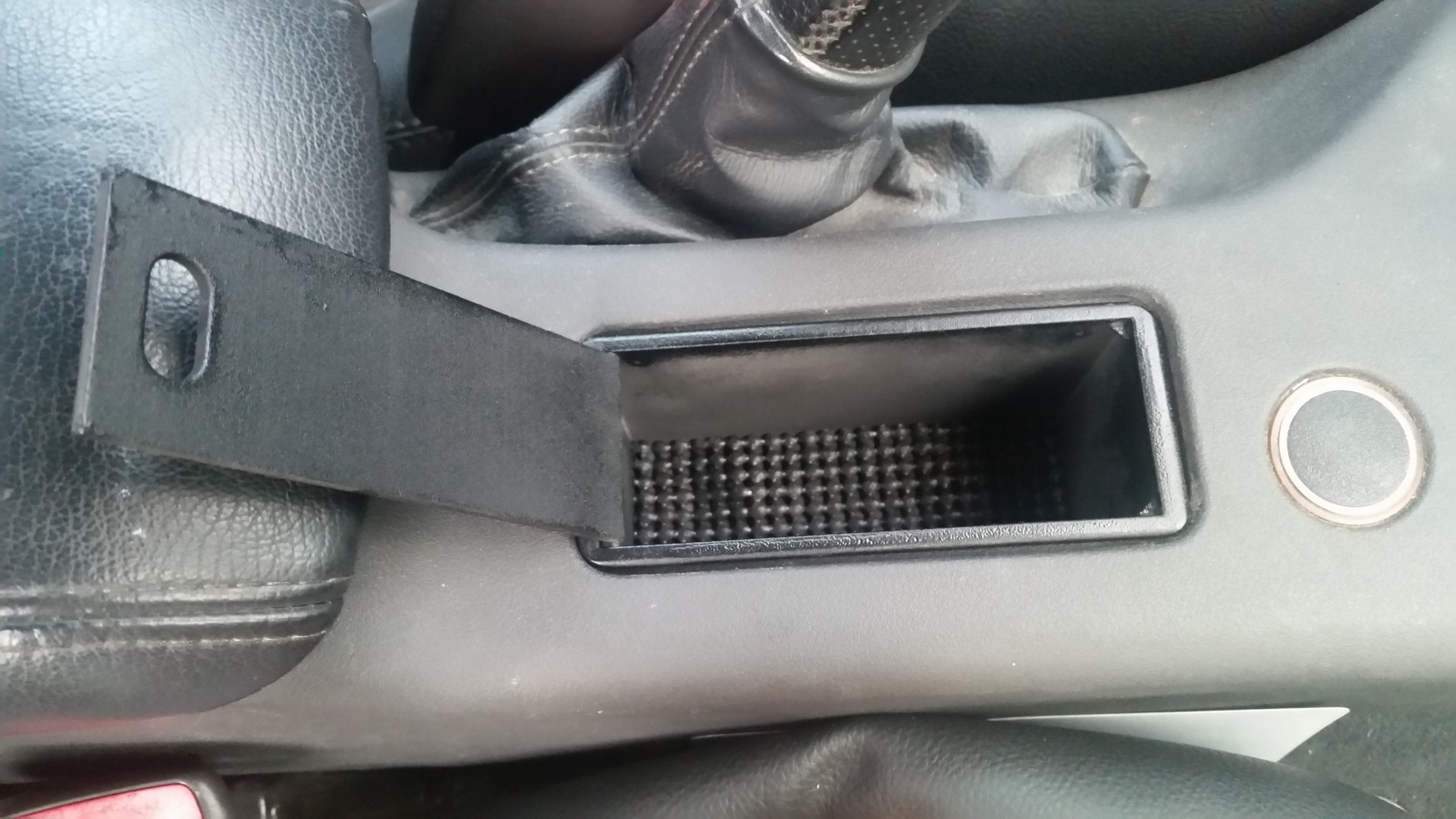

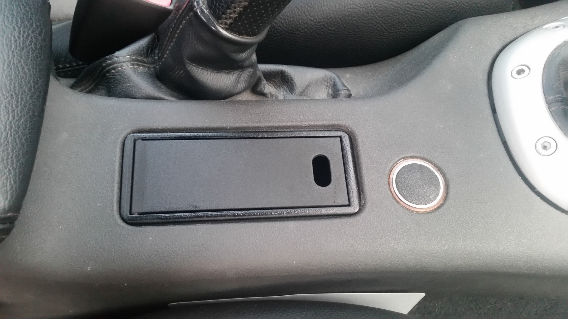

Hab mir jetzt einen Behälter mit Deckel statt dem Aschenbecher gedruckt.
Heute hab ich den Prototyp eingebaut und er passt wie angegossen, brauchte ihn nicht mal extra fixieren.
Endlich ist dieser komische, für mich als Nichtraucher nutzlose, Aschenbecher weg und ich hab zumindest ein wenig mehr Ablagefläche :)

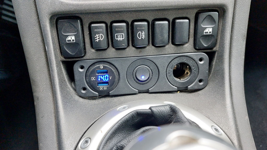

Das Fach unter den Schaltern MK2 da habe ich Steckdose USB und Voltmeter. Passt perfekt sieht aus wie orginal.
Mittlerweile neue Leiste mit USB drin.
