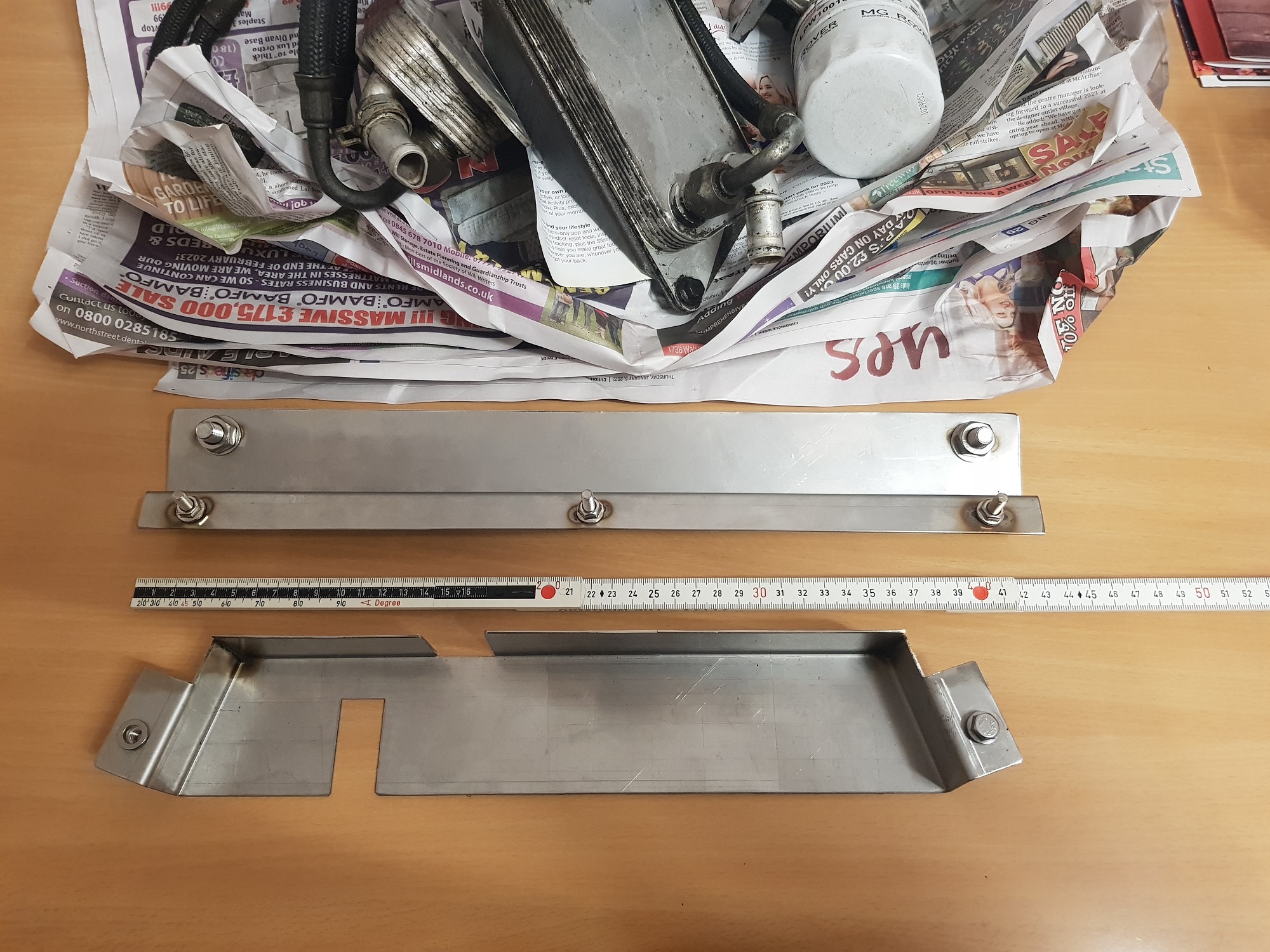

Die Teile sind gekommen:
20230118_184327.jpg [ 890.9 KiB | 23409-mal betrachtet ]
Leider war die Verpackung eingerissen / aufgeweicht durch die beiliegenden Ölkühler und so ist eine kleine Schraube verloren gegangen. Gehe ich aber richtig der Annahme, dass das Schlossblech von oben durch die sichtbaren Schrauben gehalten wird?

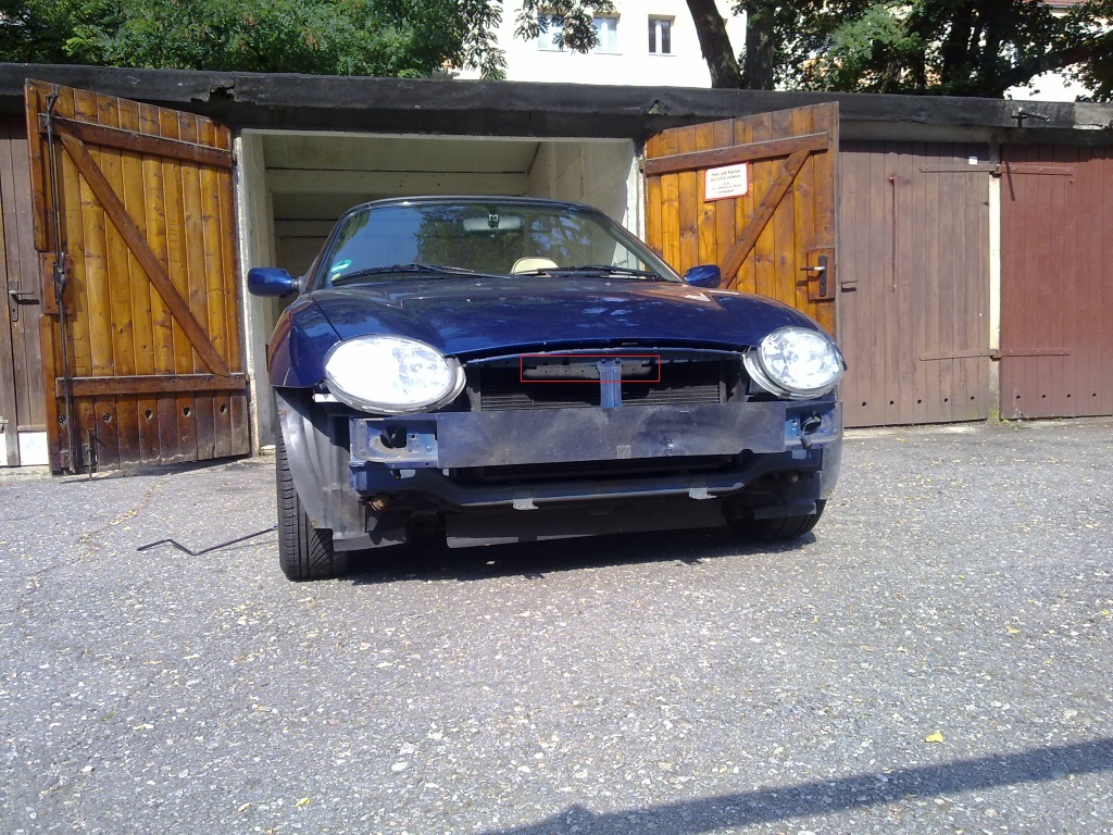

Das Schlossblech gehört doch da hin:
Front komplett.jpg [ 383.71 KiB | 23409-mal betrachtet ]
Kann mal jemand sagen, wo dass "Front Subframe Air Dam, KGY100060" hingehört? Laut Rimmers liegt das Teil KGY100060 unter dieser Frontgummilippe bzw. hält diese.
Meine Frage geht in die Richtung wird das Teil an Karosse oder am Subframe geschraubt?

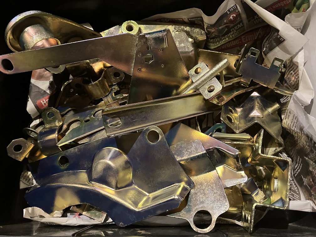

also ich mag es dann doch lieber Gelbgold :angel:
2023-01-19 16.01.51kl.jpg [ 345.63 KiB | 23362-mal betrachtet ]
