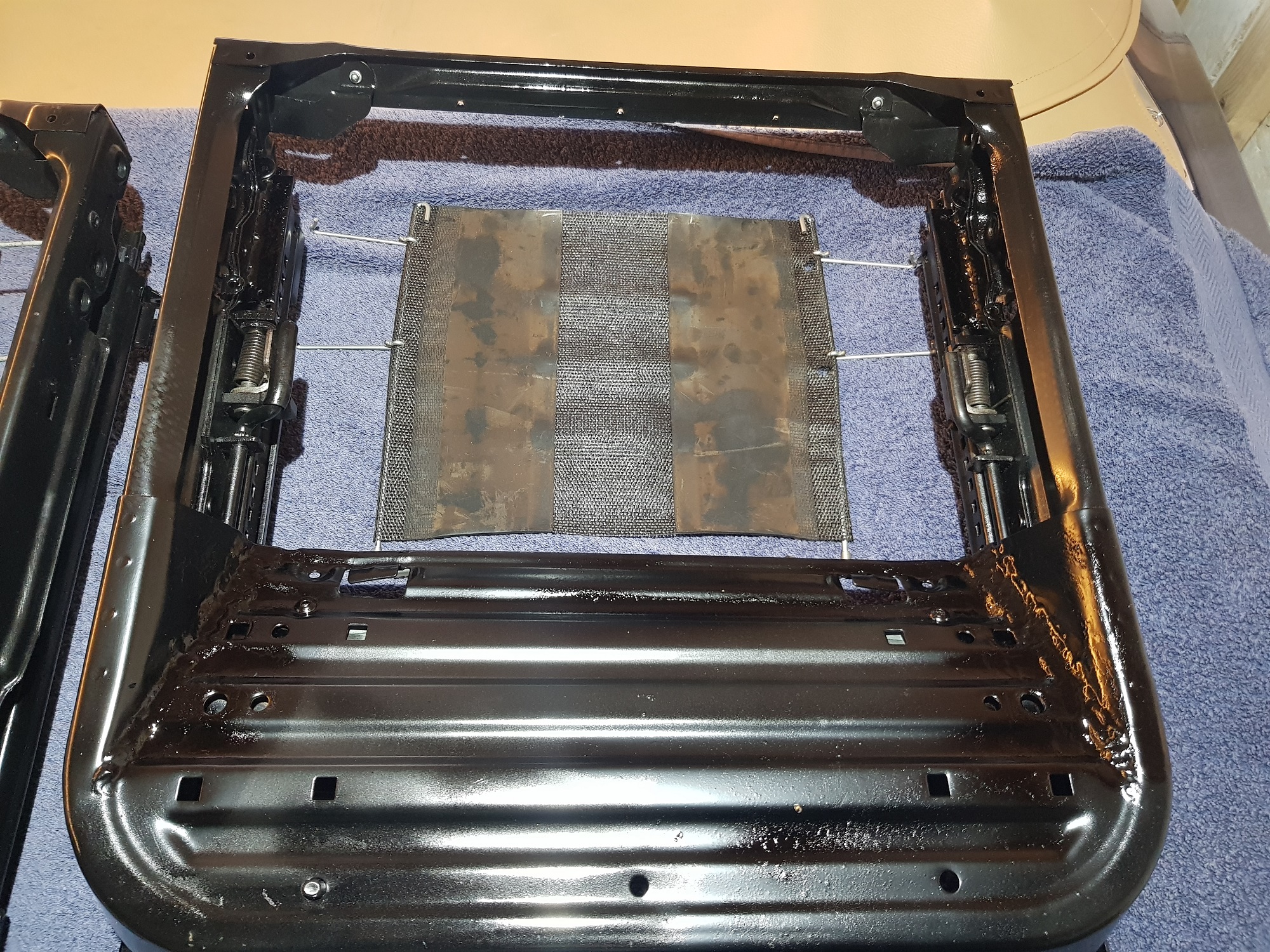

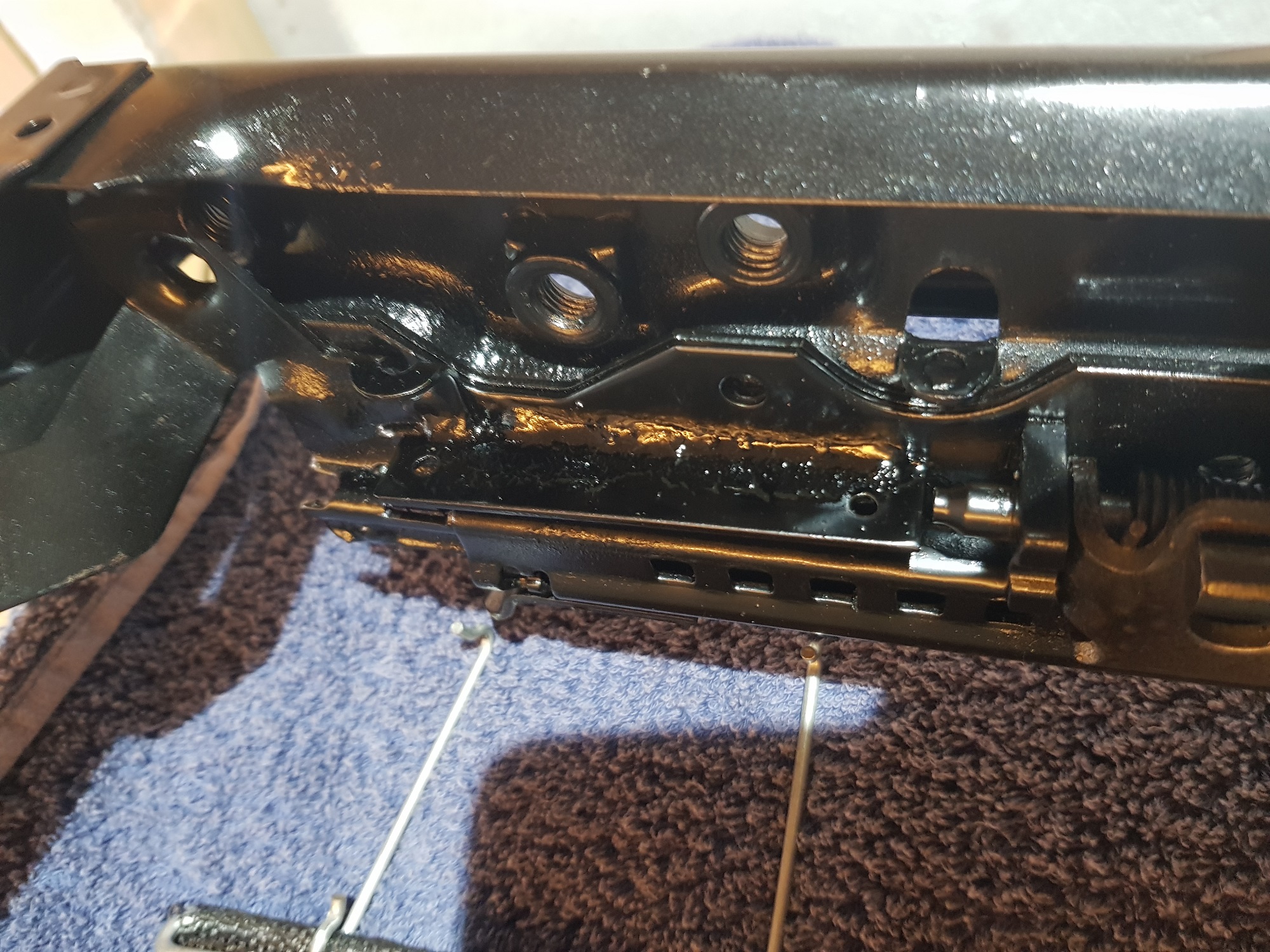

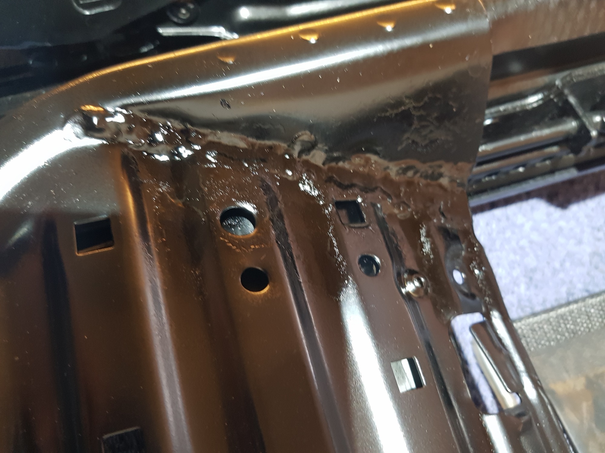

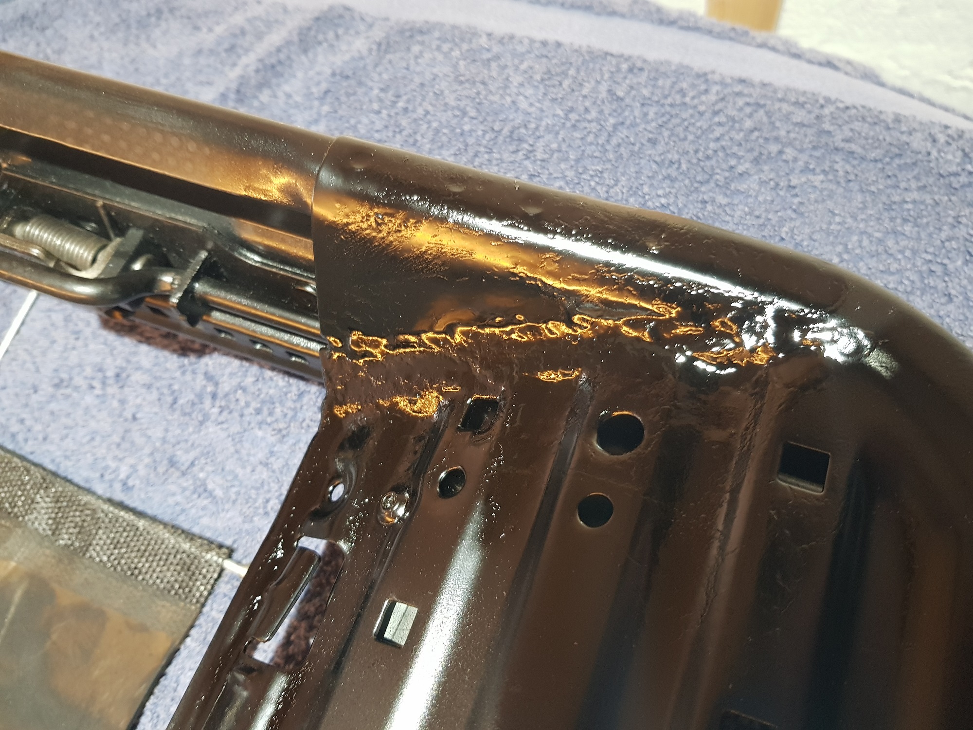

So, erstmal Bilder vom abgeschlossenen Umbau. Lack war noch nicht ganz trocken.
8 lackiert.jpg [ 1.38 MiB | 23334-mal betrachtet ]
9 detail.jpg [ 860.67 KiB | 23334-mal betrachtet ]
10 detail.jpg [ 731.77 KiB | 23334-mal betrachtet ]
11 detail.jpg [ 980.21 KiB | 23334-mal betrachtet ]
12 detail.jpg [ 946.2 KiB | 23334-mal betrachtet ]
Leider noch immer keine Spur von den Federn von Rimmers. Obwohl die schon am 21.12 in Deutschland gewesen sein sollten...

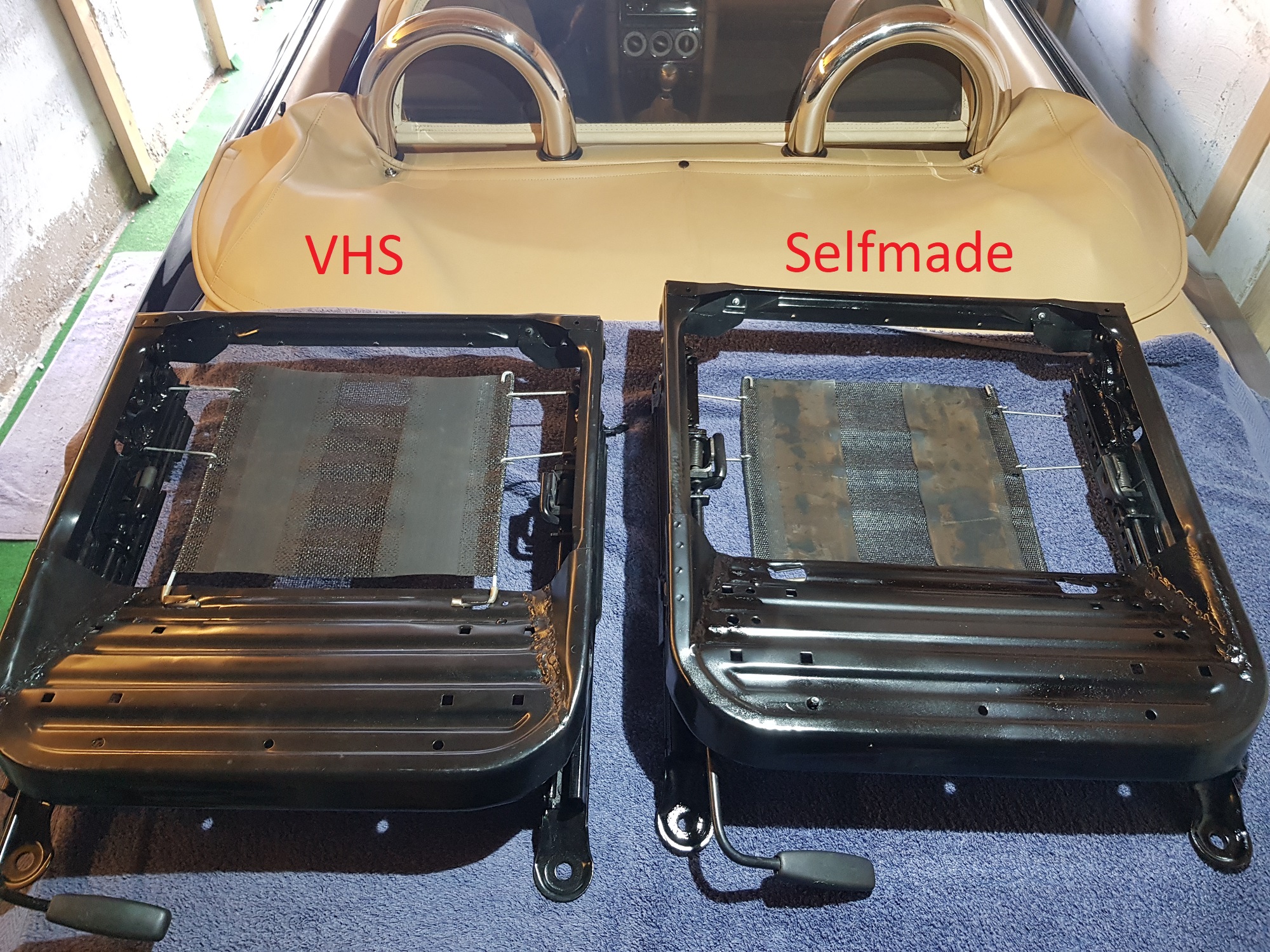

Naja in Summe ist der Preis von VHS gerechtfertigt. Man braucht schon seine 5h pro Gestell plus Material und Anschaffungskosten der Geräte. Folgende Tipps kann ich noch mitgeben:
- das vordere Blech ist 1,5 mm und lässt sich mit WIG gut schweißen. Man muss defintiv mit geringer Schweißleistung starten, ansonsten ist ratz fatz ein Loch im Bech
- für die hinteren Bleche braucht man deutlich mehr Power, da das Gestell dort doppelwandig ist. Hier wäre MIG /MAG definitiv von Vorteil.
- durch die Hitze ist das Fett für den Verstellmechanismus verdampft. Muss man die Schiene also wieder ordentlich fetten.
- wir haben für alles 2mm Blech genommen
Zum Schluss nochmal ein Vergleich von VHS zu Ossi Selfmade, ich denke für den ersten Versuch ok.
20221228_134751.jpg [ 1.21 MiB | 23334-mal betrachtet ]
Ich habe noch weitere 6 Gestelle (3x MGF/TF Sitzgruppen) zum üben. Jetzt muss ich erstmal gucken, das ich die Gestelle gewechselt bekomme und ob es überhaupt was bringt.
Als Referenz bin ich den Mk1 dieses Jahr komplett ohne Fahrersitz um den Hof gefahren. Da musst schon Kerzengerade im Auto auf dem Verstärkungsblech sitzen um übers Lenkrad sehen zu können.

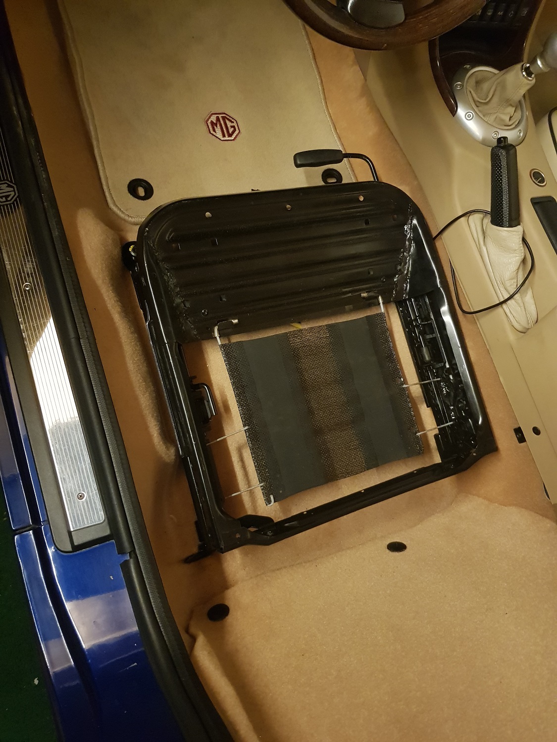

So, jetzt nochmal was grundsätzliches. Ich hatte mal die Sitzgestelle reingelegt und mit einer Schraube fixiert und mich mit ein paar Decken draufgesetzt:
20221230_070457.jpg [ 498.22 KiB | 23300-mal betrachtet ]
Also in der Sitzposition irgendwo in der Mitte wo die meisten von uns sItzen werden, ist der Arsch mehr oder weniger über dieser Verstärkung, auf dem der Sitz geschraubt wird. Die Verstärking innen ist auch dafür da, die Schrauben vom Unterbodenverstärkungsblech aufzunehmen. Schon ohne Federn sondern mit den Serienklammern hat des Netz auf dem Teppich geschliffen und der Sitz war kaum zu verschieben unter meinem Gewicht.
Was ich damit sagen will ist, da ist kein großer Spielraum. Wenn man nun eher ein Leichtgewicht ist, dann braucht man wohl das ungeschweißte Sitzgestell. Wenn man schwerer ist dann reichen vielleicht die Federn.
Es gibt ein Video von einem Engländer, der seinen F zum Rennwagen umgebaut hat. Der hat die innere Verstärkung rausgeflext und auf die Bodenplatte Schalensitze geschraubt. Wer wirklich tief Sitzen will wird mit dem VHS-Sitzgestell und den Federn nicht glücklich werden.
Es wird damit wohl nur ein bishen besser.

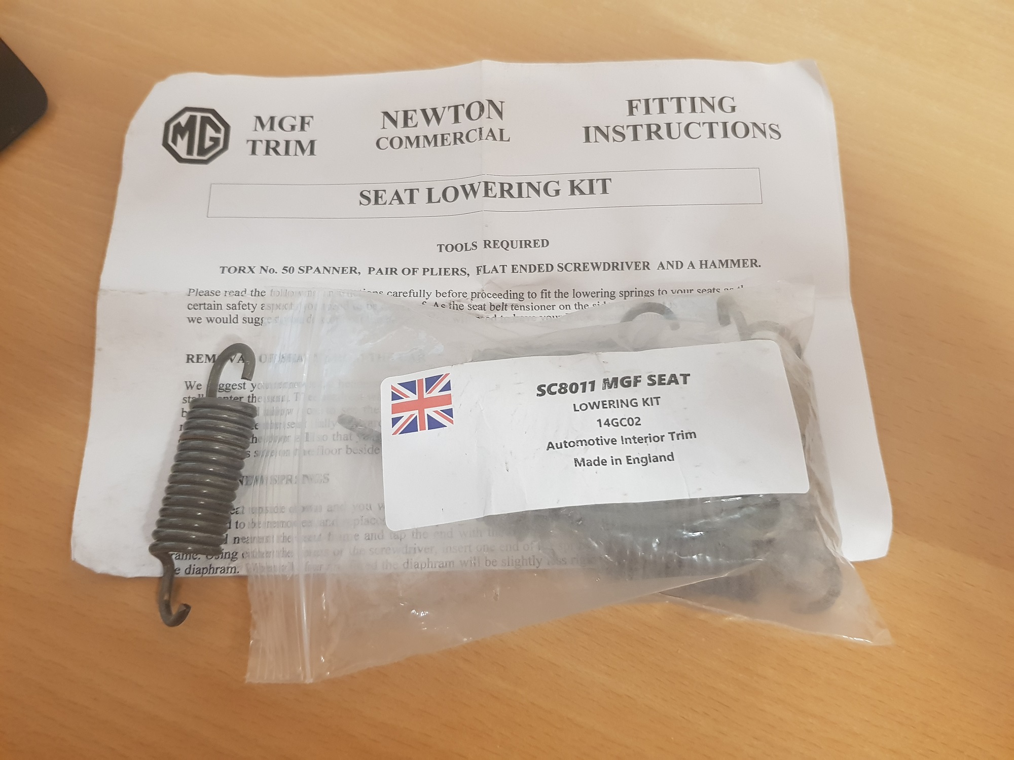

Die Sitztieferlegungsfedern von Rimmers sind endlich gekommen. Ich musste wie versprochen keine Einfuhrumsatzsteuer bezahlen und keine Auslegegebühren. Logistikdienstleister auf deutscher Seite war DPD.
20230104_180143.jpg [ 541.15 KiB | 23239-mal betrachtet ]
Die Federn sind von Newton Commercials mit einem Rimmers Aufkleber. Ironischerweise kosten die Federn bei Newton Commercials selber jetzt 20 € mehr plus potentieller Einfuhrsteuer und Auslagegebühren.
Verrückte Brexit Welt. Ich hatte den beigen Innenraumteppich von Newton Commercials damals auch über Rimmers gekauft weil er dort billiger war. Ich frage mich ernsthaft wie das Geschäftsmodell von Newton Commercials funktioniert...

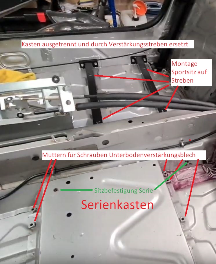

Kurzer Nachtrag zu meinem letzten Statement bezüglich maximaler Sitztieferlegung. Ich hatte das auch schon gerade per PN verschickt.
Ein umgeschweißtes Serien-Sitzgestell und Federn sind das Maximum was man bekommen kann mit Serien-Sitzen. Je nach Fahrergewicht setzt man dann bei Schlaglöchern schon mit dem Sitzpolster/Haltematte auf dem Unterbodenblechkasten auf.
Wer wirklich tief sitzen will muss auf Aftermarket Sportsitze umstellen und die Karosse umbauen durch entfernen der Unterbodenblechkästen. Alle folgenden Umbauten gehören eher in die Kategorie Track Day Car.
Hier mal ein paar links dazu.
Umbau mit selbstgemachten Adaptern für Sportschalensitze - Karosse noch Serienzustand
Umbau mit Austrennen des Unterbodenblechkastens und Ersatz durch Verstärkungsstreben wie angeblich bei den MGF CUP Rennfahrzeugen.
