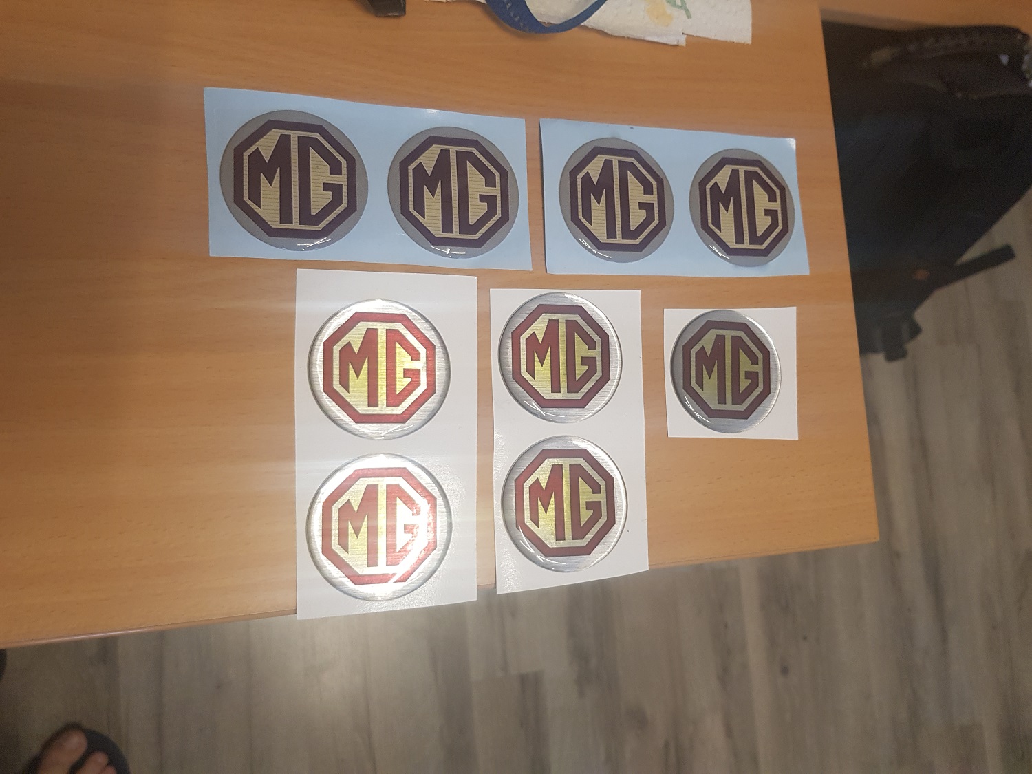

das kann durchaus sein das er das so macht. Ich hatte mir diese Aufkleber bestellt:
20220427_062925.jpg [ 463.06 KiB | 44418-mal betrachtet ]
20220427_063015.jpg [ 394.05 KiB | 44418-mal betrachtet ]
blauer Träger = MGMania / weißer Träger = vom link oben. Qualität vom Druck würde ich besser einschätzen bei MG Mania. Aber mir gefällt der graue Rand nicht bei Ihm.
Wie sollte ich die Kappen vorbereiten vor dem Kleben? Ich wollte die erst abschleifen aber bei den originalen Trophy Kappen (siehe Bild oben) ist ja so ein Lackring um das Logo in der Mitte. Kappen sind durch die Lackabplatzer recht uneben. Ich traue diesen Aufklebern sowieso keine lange Standzeit zu.
