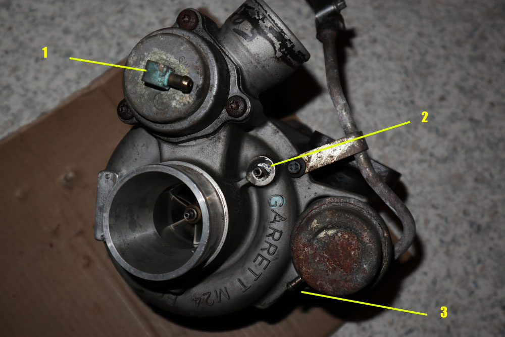

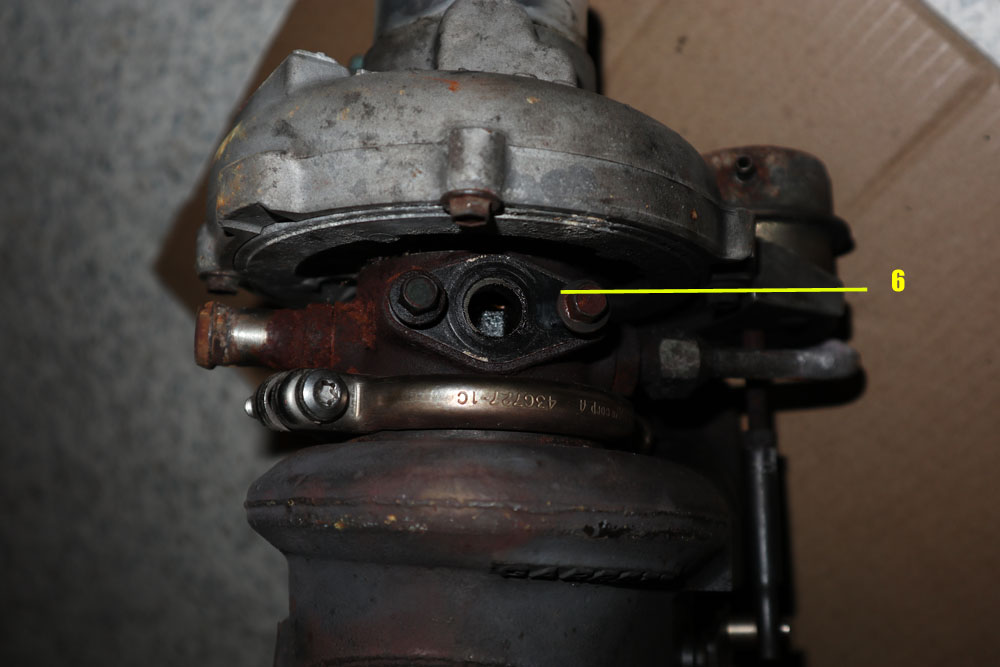

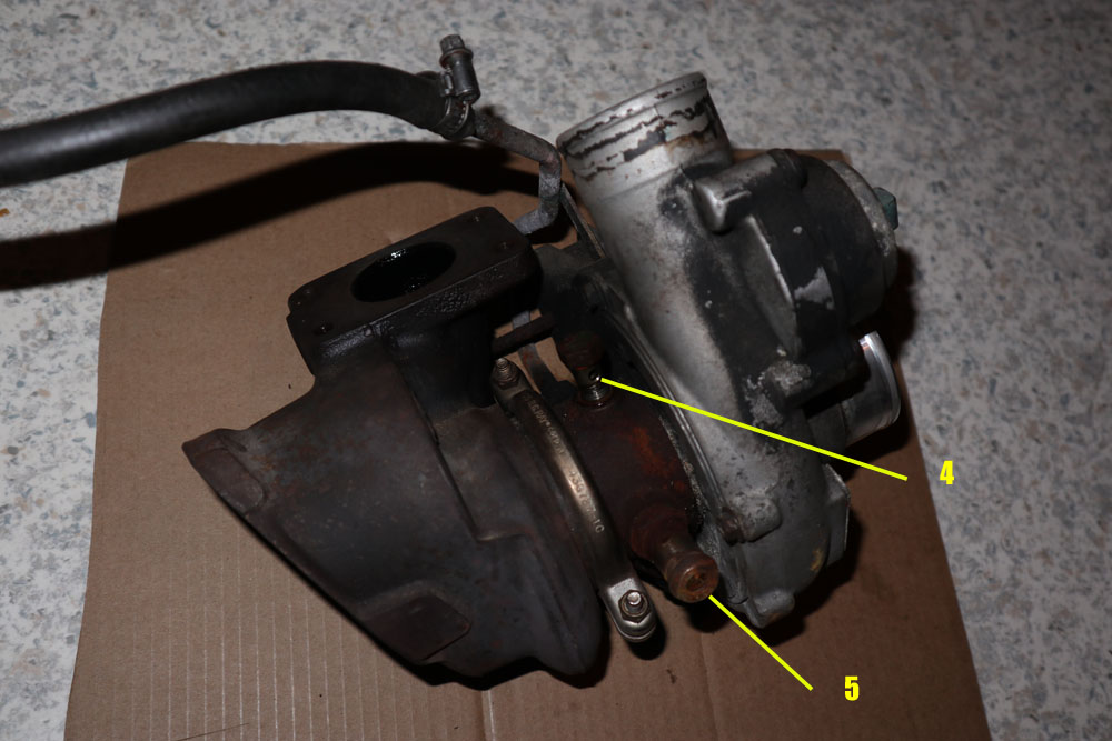

Ich hänge mal ein paar Bilder an mit Nummern, vielleicht kann mir ja ein Turbo-Spezi sagen, welche Anschlüsse das sind und was da angeschlossen sein soll.
Bei 1 denke ich das ist das Wastegate. Wohin geht der Schlauch, der auf den Nippel kommt? In den Ansaugkanal (oder ins Freie? :lol: für mehr Sound? )
3 ist wohl eine durch Druck / Unterdruck gesteuerte Dose, die eine Klappe in der Abgasturbine öffnet, also auch eine Art Ladedruckregulierung? Wohin geht das?
4 für Ölschmierung?
5 ist verstopft.
6 sieht nach Öleinlass oder -return in die Ölwanne aus, aber das kann ich rausfinden, da die Ölleitung noch am Motor hängt.
Noch eine Frage: laut Rimmers-Diagramm ist der Kühlkreislauf des 1,8T etwas modifiziert zum 1,8 Sauger, indem es noch Kühlwasserleitungen gibt, die wohl zum Turbo gehen. Wo sollen die am Turbo dran, oder ist das hier nur optional?

4 und 6 ist Öl
deine Nummer 5 ist einmal Kühlwasser...
und nein das ist nicht optional...

Aha, gut zu wissen :up:
Dann dürfte der abgeschnittene Schlauch im mittleren Bild der zweite Kühlwasserzugang sein.
Dann geht das Öl in senkrechter Richtung durch das Gehäuse der Lagerung zwischen Turbinenteil und Kompressorteil, das Kühlwasser in horizontaler Richtung.

Laut einigen Produktbildern im I-net scheint ja 2 mit 3 mit einem Schlauch direkt verbunden zu sein.
Also würde das dann druckabhängig im Kompressorgehäuse die "By-Pass"-Klappe im Turbinenteil der Anlage öffnen, um eine Art von Drehzahl/Ladedruck zu begrenzen? Oder ist das nur für Schaltvorgänge von Relevanz?

Dann bliebe noch der Anschluss 1. Wo geht der hin?

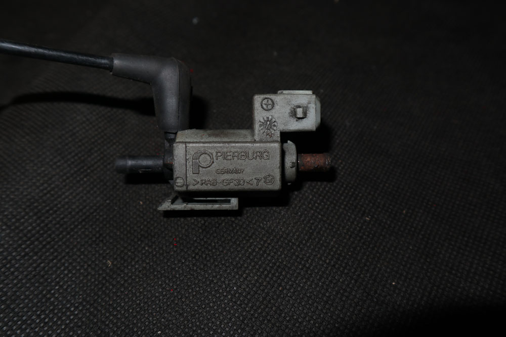

Noch ein Bildchen vom ebenfalls ausgebauten Pierburg N75 (?)
Wie wird das angeschlossen, bzw. wo? :? :angel:
