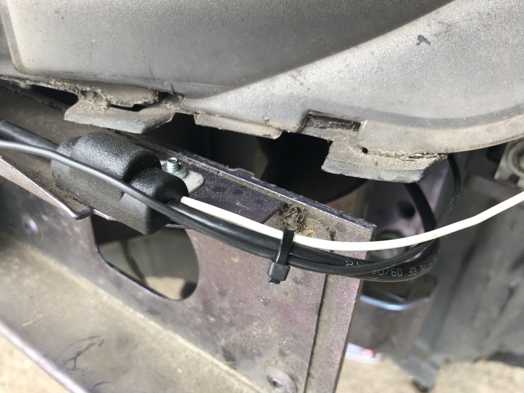

Teil 3: Antenne einbauen
Dazu muss natürlich die Frontschürze ab. Dann an geeigneter Position am Ende der Crash-Bar zwei 5-er Löcher bohren und dort die Endstücke der UKW-Antenne mit den M4-Schrauben anschrauben. Wichtig ist, dass die Dinger (also diese dicken Bollen von der Antenne mit den Halteblechen) guten Massekontakt haben:
04 antenne befestigen links.jpg [ 200.22 KiB | 17469-mal betrachtet ]
Die Empfangsenden der UKW Antenne lassen sich dann gut über das Schraubloch in den Kotflügeln und die Klemmmuttern der Innenkotflügel führen. Okay, beim F etwas komplizierter, weil in dem Schraubloch ja der Scheinwerfer befestigt wird.
05 antenne verlegen links.jpg [ 287.74 KiB | 17469-mal betrachtet ]
08 antenne velegen rechts.jpg [ 215.64 KiB | 17469-mal betrachtet ]
Die Mittelwellenantenne (wer’s braucht :D ) kann dann an den UKW-Verbindungskabel mit Kabelbindern festgemacht werden; zentral hab ich beide Kabel mit einem Kabelbinder unter die Stütze des Haubenschlossblechs geklemmt (Kabelbinder natürlich vorher passend gekürzt):
