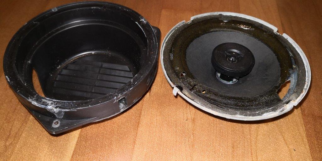

Hatte heute das Schutzgehäuse und defekten MGF LS in der Hand..
70mm Höhe gehen rein. Gemessen von Magnet bis zur unteren Auflagefläche des Korbes.
Ich denke das LS Gehäuse wurde für MG TF nicht geändert.
Übrigens war die 20 Jahre alte Gummisicke des alten MGF LS auch fast völlig zerstört.
Dateikommentar: Gummisicke hat sich selbst vernichtet
Original-MGF-20-Jahre.jpg [ 102.99 KiB | 11200-mal betrachtet ]
Wer also nen alten MGF hat und sich über fehlenden Bass wundert.... mal Türverkleidung abnehmen und gucken ob die Gummimembran noch umlaufend da ist. :lol:
Durchmesser 165 mm und Einbautiefe 70mm passt (bzw ca. 75mm über alles )
