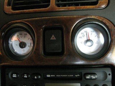

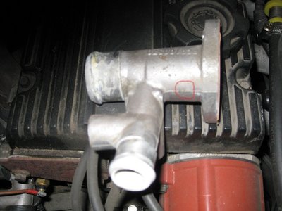

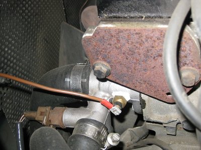

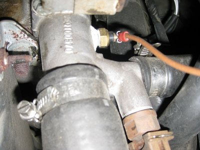

Hier mal die Fotos, hat was länger gedauert, bin aber jetzt am WE erst dazu gekommen die Wartungsklappe mal rauszuscharauben. Als Anzeigen habe ich die VDO Viewline in weiß genommen.
Das Loch für den Geber so nah wie möglich an den Flansch bohren, da hat man dann eine ausreichende Wandung von 5mm. Auf dem 3. Bild sieht man den Kühlwasserauslaß im ausgebauten Zustand, den habe ich hier noch rumliegen bzw. hatte ja einen vorbereitet. Man muß halt einen passenden Gewindebohrer für den Geber haben und den Geber habe ich dann mit Loctite Gewindedichtmasse eingesetzt.

Hallo Mikchael könntest du mal ein Bild schicken wo man die Instrumente bei Dunkelheit mit Beleuchtung sieht :?: das wäre Super
Danke Michael
