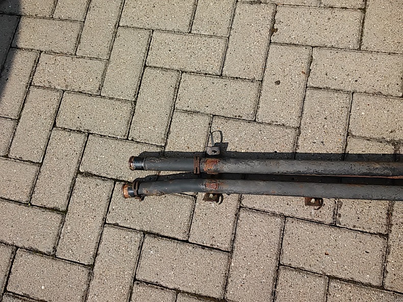

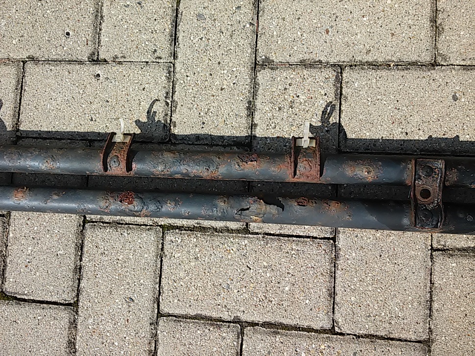

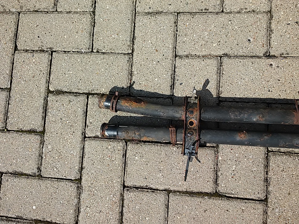

Hallo allerseits

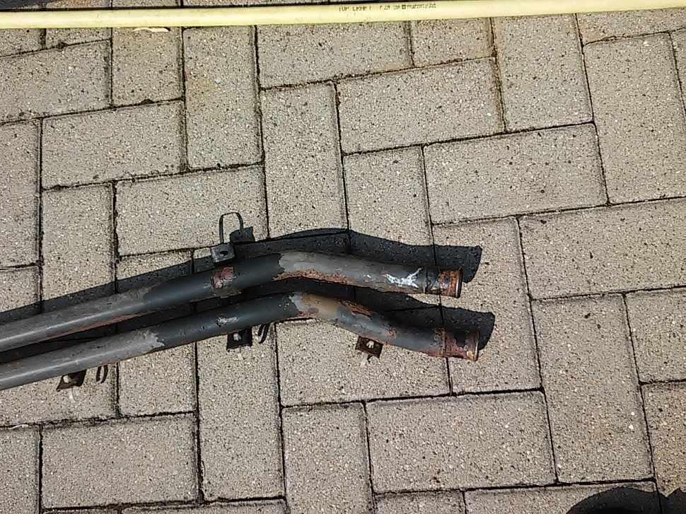

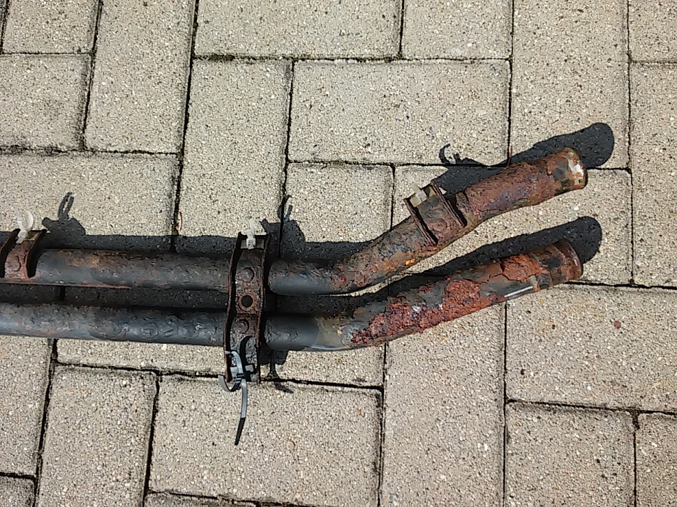

So etwas kann man beim `03er TF finden :puh: :puh:
20150830_113829.jpg [ 459.86 KiB | 7202-mal betrachtet ]
20150830_113836.jpg [ 478.84 KiB | 7202-mal betrachtet ]
20150830_113841.jpg [ 473.54 KiB | 7202-mal betrachtet ]
20150830_113904.jpg [ 321.49 KiB | 7202-mal betrachtet ]
20150830_113911.jpg [ 448.71 KiB | 7202-mal betrachtet ]

findest aber nicht nur an dem :D
hol die welche aus edelstahl und du hast etwas länger ruhe

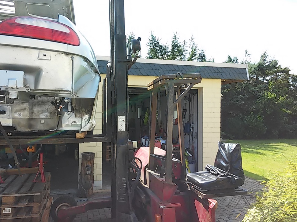

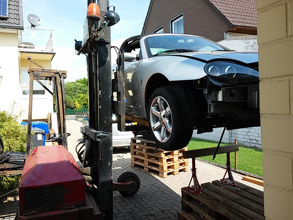

Nächste Woche bin ich in England, da hätt ich mir die Rohre und den anderen Kram ja mitbringen können, aber mein Spezi brauchte seinen Gabelstapler, mit dem ich meine Sanierung ( das volle Programm, alles raus ) gemacht habe, zurück. Zum drunterdurchrobben hab ich einfach keinen Bock :mrgreen: :mrgreen: :mrgreen:mehr.

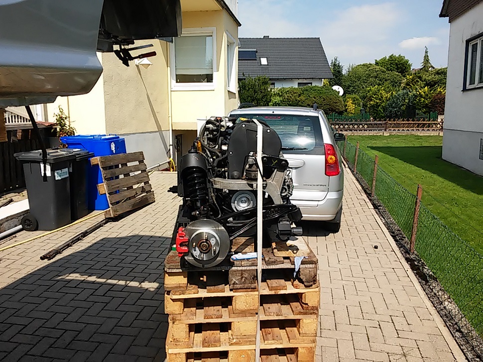

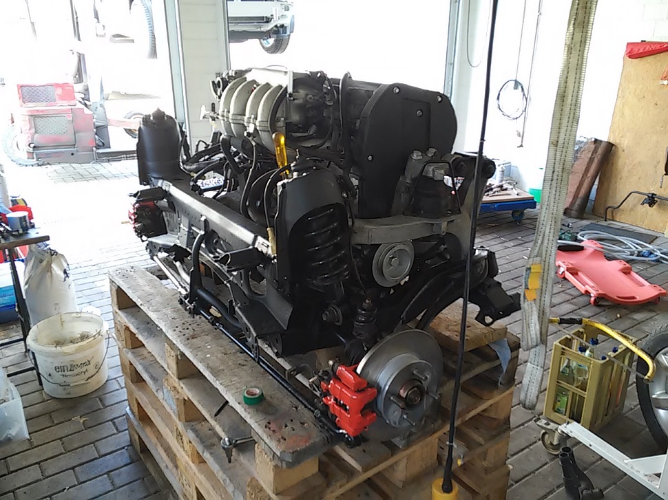

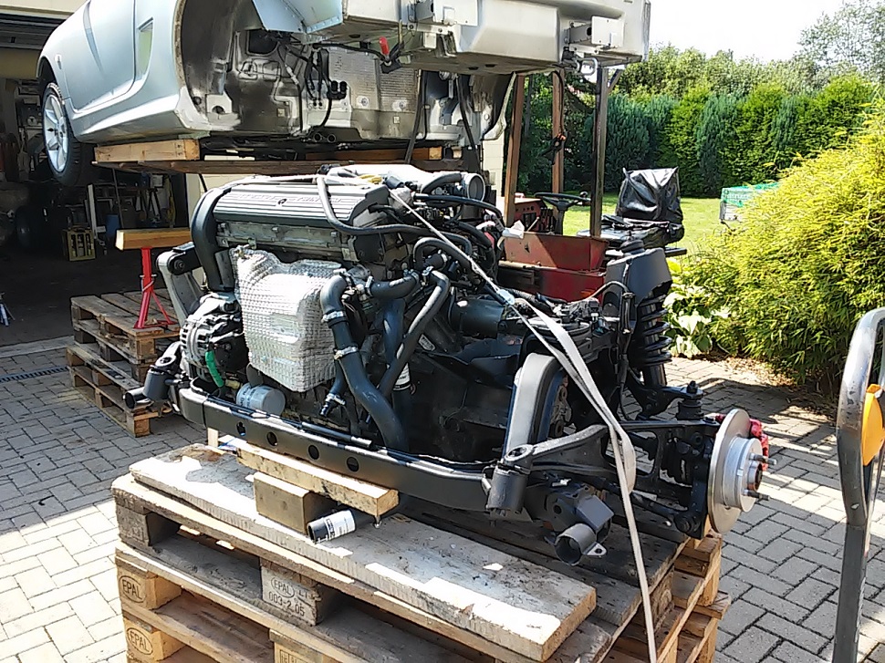

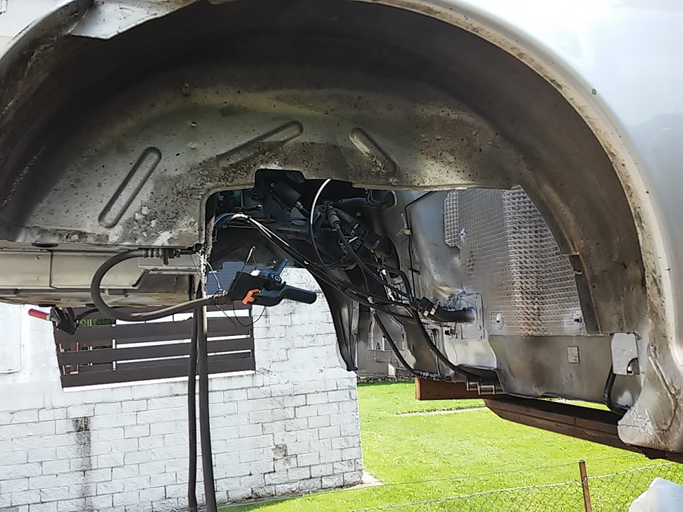

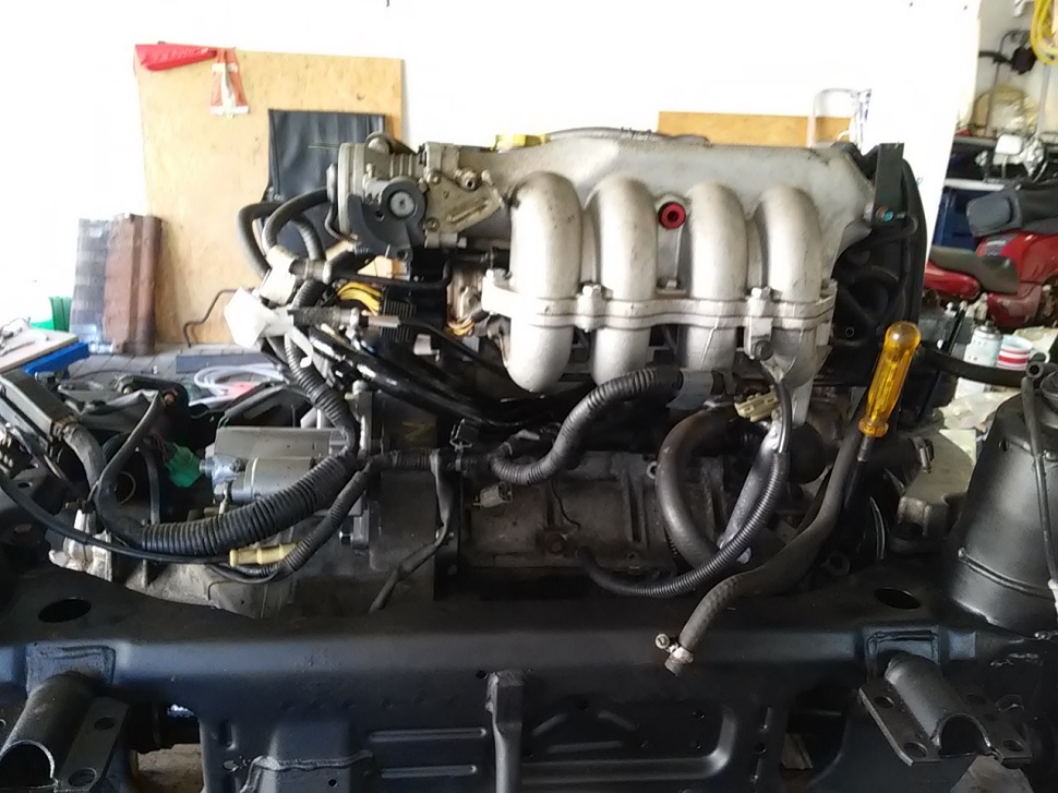

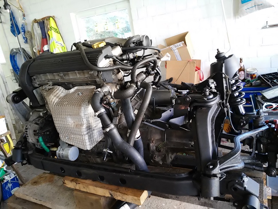

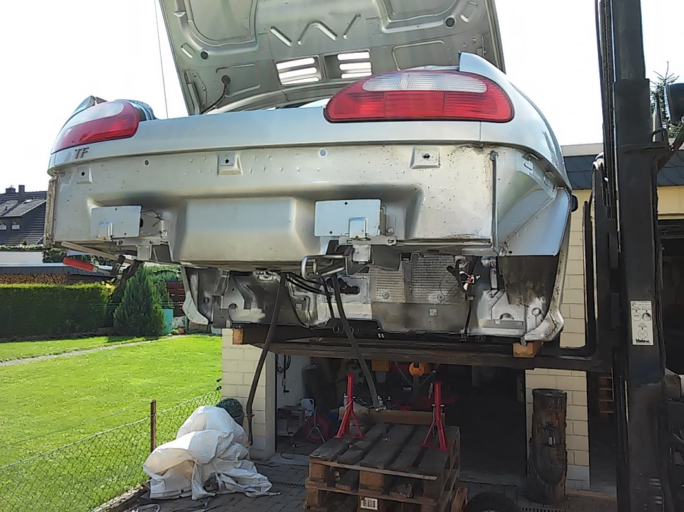

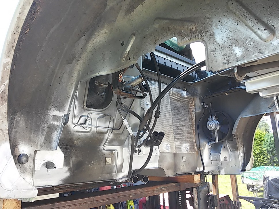

Heute wieder ganz fleißig gewesen.
Guckst du hier
20150831_133138.jpg [ 395.53 KiB | 7054-mal betrachtet ]
20150831_133128.jpg [ 335.97 KiB | 7054-mal betrachtet ]
20150831_133112.jpg [ 294.15 KiB | 7054-mal betrachtet ]
20150831_131752.jpg [ 269.28 KiB | 7054-mal betrachtet ]
20150831_131735.jpg [ 198.7 KiB | 7054-mal betrachtet ]
20150831_131714.jpg [ 261.66 KiB | 7054-mal betrachtet ]
20150831_131653.jpg [ 264.46 KiB | 7054-mal betrachtet ]
20150831_131643.jpg [ 252.32 KiB | 7054-mal betrachtet ]
20150831_131640.jpg [ 254.51 KiB | 7054-mal betrachtet ]
20150831_131631.jpg [ 302.51 KiB | 7054-mal betrachtet ]

Ist ein bißchen durcheinander
