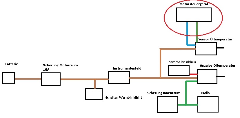

Also, jetzt mal für mein Verständnis (mache das ja erst nen paar Tage).
Hab gerade die Schaltpläne gewälzt.
Mein Wagen ist von 1999, ein MPi. Der Öltemperatursensor ist eckig und hat zwei Leitungen (einen Geber direkt zur Uhr, einmal Masse).
Der Austauschmotor ist von 2000, (vermutlich) ein EMCVT (lt Schaltplan), also MK2?
Bei diesem Motor bekommt die Öltemperaturanzeige einen Wert, zusätzlich das Steuergerät. (Habe das mal skizziert, rot eingekreist sollte der neu hinzugekommene Teil sein, oder?).
Deshalb hat der Öltemperatursensor 4 Leitungen. Ich könnte also Theoretisch einen Geber blindsetzen und den zweiten mit neuem Stecker (+15 Ohm Widerstand) an die Leitung zur Anzeige anschließen.
Soweit richtig?
Wenn ja rein aus Interesse: Was macht das Steuergerät vom MK2 mit diesen Werten?
