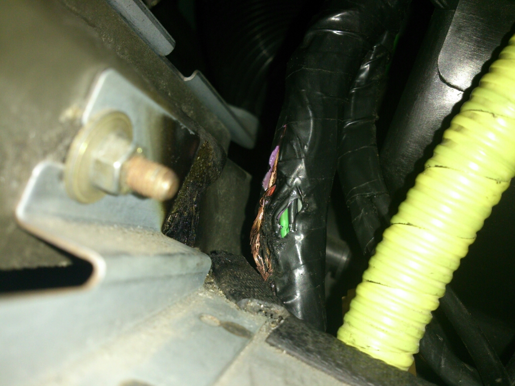

Beitrag Re: MGF Kabelbrand
Hier noch ein Foto aber ohne Flammen :konfus:

Glück gehabt ;)
Der Kantenschutz vom Radioblech sitzt hier aber korrekt dort wo er hingehört.
Da gab es übrigens auch mal einen stillen Rückruf in der Phoenix Zeit von MG Rover, wo Werkstätten beim nächsten Service die linke Seite der Konsolenverkleidung abnehmen sollten und eine dicken geschlitzen Schlauch über dort senkrecht verlaufenden Kabelbaum anbringen sollten.
Hab ich nur als Papier irgendwo rumliegen, vieleicht hat Peter xpower das dingen in seinem wiki ?
Damals haben wir uns mächtig amüsiert, weil eigentlich klar war, das dieses *Problem* schon immer da war.
Nciht vom waagerechten Radioblech, sondern links davon weiter unten.
So 14. Jul 2013, 21:16
Beiträge: 609
Wohnort: Sulzbach-Rosenberg
Korrekt sitzen tut er aber nach hinten hin ist knapp 1 Zentimeter ohne Schutz leider mit Foto Schwer zu zeigen. Aber genau das war das Problem das der Schutz zu kurz ist an der Stelle.

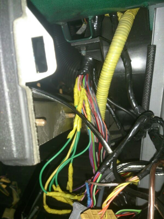

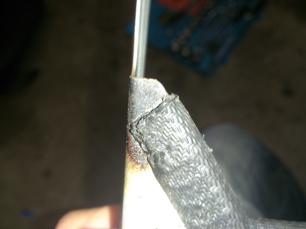

Hier noch die besagte Ecke.

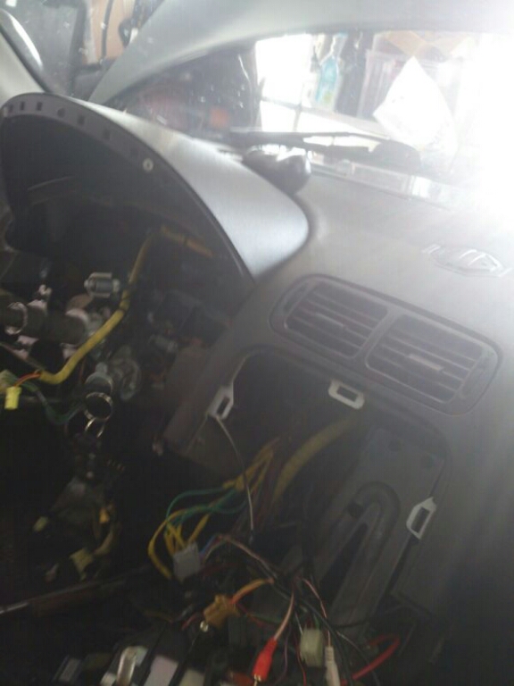

So läuft wieder. War allerdings knapp, hätte fast das Armaturenbrett raus machen müssen. Da die Kabel doch auf einer längeren Strecke stark beschädigt waren.
Am Ende wurde wieder alles mit Isolierband eingewickelt und das Blech mit einem Schlauch an der Kante geschützt.
