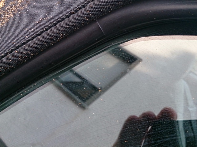

Mach das :-) Hab dazu was ganz wichtiges vergessen. Vor Schritt 1 kommt: Kaltes Bier aus dem Kühlschrank nehmen :-) Hab für beide Seite ca. 2,5 Std gebraucht. Werd gleich maln Bild machen und hochladen wies dann ussehen sollte

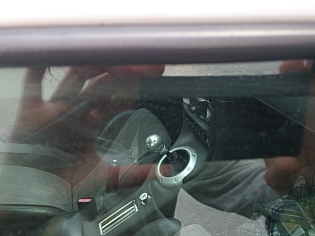

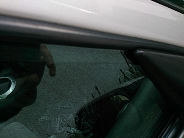

Fotograf werd ich jedenfalls nicht
DSC_0072.jpg [ 72.48 KiB | 7021-mal betrachtet ]
DSC_0071.jpg [ 60.6 KiB | 7021-mal betrachtet ]
DSC_0070.jpg [ 84.03 KiB | 7021-mal betrachtet ]
DSC_0067.jpg [ 56.03 KiB | 7021-mal betrachtet ]
David
