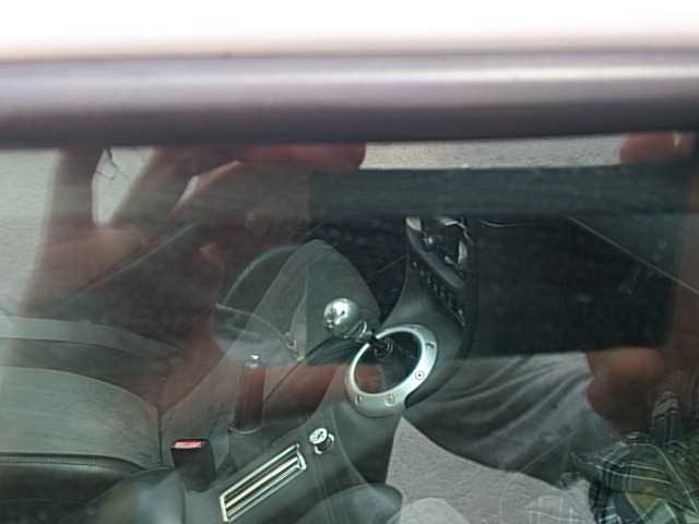

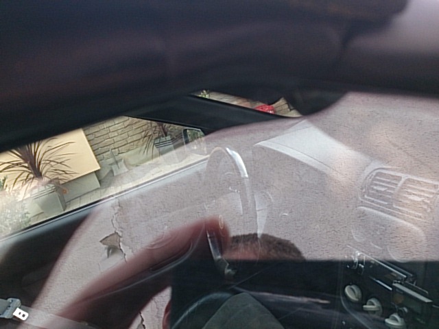

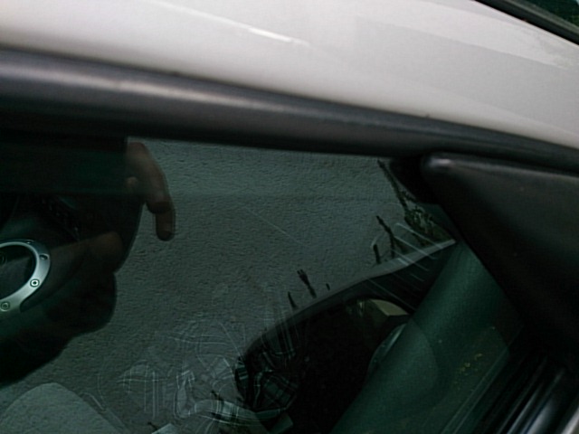

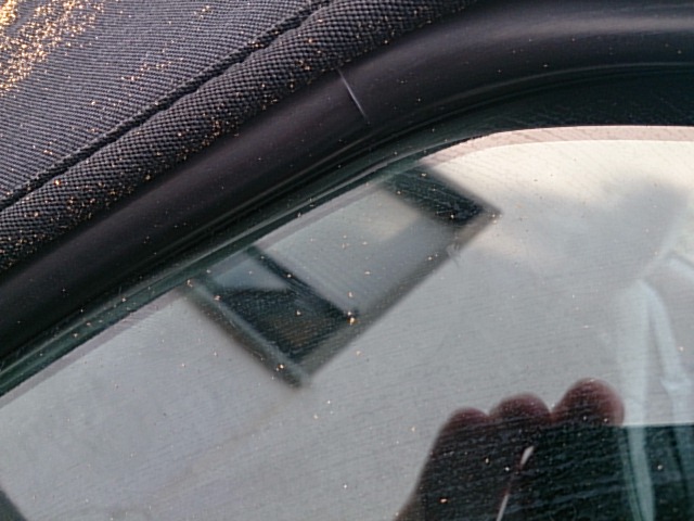

Beitrag Re: Welche Schraube um das Fenster näher heranzuholen?
Fotograf werd ich jedenfalls nicht
DSC_0072.jpg [ 72.48 KiB | 7019-mal betrachtet ]
DSC_0071.jpg [ 60.6 KiB | 7019-mal betrachtet ]
DSC_0070.jpg [ 84.03 KiB | 7019-mal betrachtet ]
DSC_0067.jpg [ 56.03 KiB | 7019-mal betrachtet ]
David
