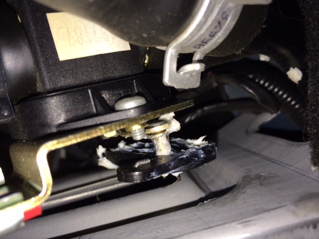

Ich hab den Fehler gefungen, es ist genau das was my01 beschrieben hat. Das Drehsegment aus Kunstsoff springt beim drehen raus.
Ich hab mal ein Foto gemacht. Was muss ich alles ersetzen?

k.A. was da zu ersetzen ist... bei mir ist das sodas nur Regelung von Mittlerer Temperatur nicht geht.... Also kalt geht und heiß auch lol... Ist ja auch ziemlich enge da hinten..Aber gut, dass Du ein Bild gemacht hast.... :up: vielleicht gehe ich da doch auch nochmal ran..
