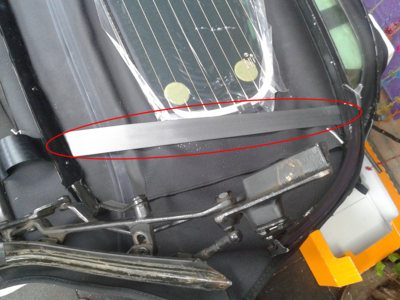

Beim anschauen von Video´s zum wechseln ist mir aufgefallen, dass in meinem Fall 2 zusätzliche Gurte eingebaut werden müssen.
Kann mir jemand von Euch sagen wie lange die sein müssen und wo/wie genau sie befestigt werden?
Ich finde im gesamten Netz keine Info darüber.
Sachdienliche Hinweise bitte nicht an die Polizeistation, sondern an mich :lol:
Hier ein Bild ( wurde schon mal in diesem Forum gepostet ) zur Veranschaulichung.
Das Verdeck in dem Bild ist genau das gleiche wie meins.
GurtFunktion.png [ 1.58 MiB | 9959-mal betrachtet ]

Wie du ja auf dem Bild siehst wird es zwischen die streben genietet und zwar so das sie nicht vor der Scheibe verlaufen... Länge musst einfach ausmessen bei deinem alten Verdeck von strebe nach strebe wenn es geschlossen ist

Die Gurte haben nur die Verdecke mit fest eingebauter Glasheckscheibe, also die letzten TF Modelle ab VIN 639631 oder die ab 2008 produzierten "China-TF"/LE 500.

Bei mir klemmte das Verdeck mit nachgerüsteter Glasscheibe. Deshalb habe ich mir zeitgleich die "Hood Straps" besorgt. Die sorgen durch Ihre Spannung zwischen den beiden Stangen für das Einfalten mit Glasscheibe. Es gibt bei MG Mania und Paul Depper auch bei eBay so ne Dinger.

Darum geht es dem TE aber nicht, sind unterschiedliche Dinge.
Die Gurte an der Glasscheibe dienen dem Zweck, das Gewicht der Scheibe im geschlossenen Zustand abzufangen, damit diese nicht nur im Stoff hängt, was neben der mech. Belastung des Stoffs unschöne Falten dort werfen kann.

Die zusätzlichen Gurte habe ich montiert wie xpower es beschrieben hat. Hat problemlos geklappt.
Die Funktion der Gurte hat speedsgood ja schon beschrieben.
Zusätzlich jedoch haben sie die Aufgabe ein flattern der Scheibe zu verhindern.
