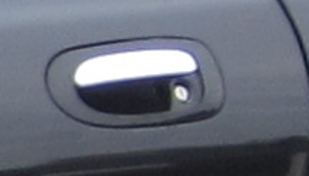

Bei meinem TF gibt es das Problem, dass sich die "Abdeckplatte" beim Türgriff Fahrerseite - also im Bild alles was schwarz statt chrom ist - beim Betätigen des eigentlichen Griffs (Chrom) mithebt.
Also heute Türpappe runter und nachgesehen, wobei mir Plastik entgegen bröselte. Im Bild mit der Rückseite des Griffs (von http://www.mgf.ultimatemg.com/group2/DI ... andles.htm entliehen) hab ich mal mit rot markiert, was das Problem ist. Die eine Seite geht grad noch so, aber die Schraube neben dem Schloss brauchte ich gar nicht mehr reindrehen zu wollen, da ist nichts mehr viel ...
Bekommt man die Griffe noch bei Xparts oder so? Wobei das ja auch nur wieder Plastik sein wird, dazu auch noch teuer (Teil + Lackieren etc.). Jemand eine Reparaturidee, also wie man den alten Griff bzw. eben diese "Abdeckplatte" retten kann?

P-TF135 hat geschrieben:
ich würde es mal mit 2K-Kit probieren das Loch teilweise aufzufüllen,
bzw. gleich einen Gewindeeinsatz einkleben.
Mit einem billigen 2-Kit von Lidl haben ich ein Gewindeeinsatz am Display-Scharnier eines Notebooks bei ähnlich gelagertem Fall geklebt.
Hat bisher die Verbindung gut gehalten.
Am Wochenende habe ich eine Bundbohrbuchse mit Presto Haftmetall ( auch 2K ) in eine Graugussloch eingeklebt.
Dieses Zeug wird wirklich sehr hart. Keine Ahnung wie dies auf Kunststoff haftet ( habs noch nicht ausprobiert ).
Eventuell kriegst Du eine formschlüssige Verbindung hin, dann ist die Haftung auf Kunststoff nicht ganz so relevant.

Ne andere Möglichkeit ware, bei den üblichen Verdächtigen (A. Neufeld, Deluxe, ...) nach nem Fahrerseiten-Griffrahmen in der richtigen Farbe zu suchen. Den Chromgriff kann man umbauen auf den neuen Rahmen. Das spart dann auch das Lackieren.
UK Lieferanten scheiden aus, da die ja das Schloss auf der anderen Seite haben.
