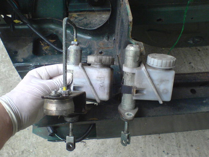

Tommy, ich seh gerade, du hast ja nen 97-er VVC. Da war original ein Kupplungsdämpfer neben dem Geberzylinder eingebaut. Das Ding macht nur Ärger und wurde deshalb später weggelassen. Nimm mal die schwarze Abdeckung vorne unter der Haube raus, dann müsstest du sehen, ob das Teil noch drin ist. Wenn ja, weg damit.
Guckst du hier: http://www.mgfcar.de/clutch/rob_damper_DSC00031.JPG
Und Klaus hat recht, an der Kupplung gibt es nix einzustellen, es sei denn, man baut um. Wobei ich das keineswegs hinten am Nehmerzylinder modden würde, am Ende drückt man dann permanent aufs Ausrücklager.
Das Problem liegt eher auf Geberseite, z.B. durch abgenutzte Pedalbuchsen oder so. Da könnte man auch mal nach schauen. Ansonsten ist der Ansatz gut, nur halt mit etwas Aufwand verbunden. :mrgreen:
