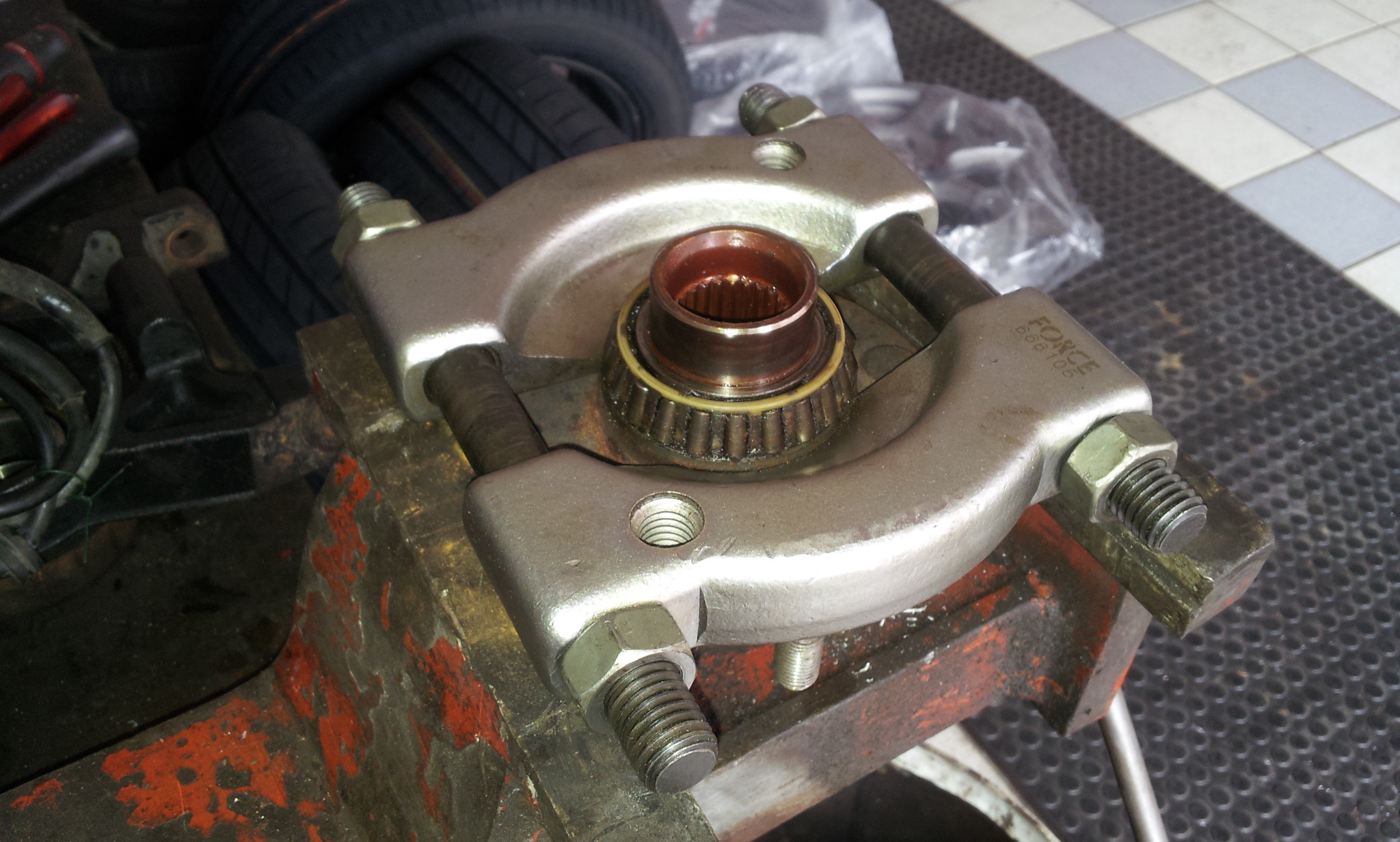

Für die 48 EURO such dir lieber jemanden im Umkreis mit 'ner Presse der das rein und rausdrückt.
Aber dabei bleiben, (Anleitung aus Werkstatthandbuch mitnehmen) nicht das der da Schei**e baut.
Die Hilfsmittel sind große 1/2" Nüsse aus Knarrenkasten
Dateikommentar: Das da ist auch brauchbar

Also ich hab das auch schon mit einer Riesen Presse für große baukräne bei uns in der Firma gemacht man braucht halt ein passenden Dorn und dann wie Dieter schon schreibt große Nüsse ;) zum einpressen .es gibt ja mittlerweile in der bucht ab 50€ oder so pressen zu kaufen !!!
