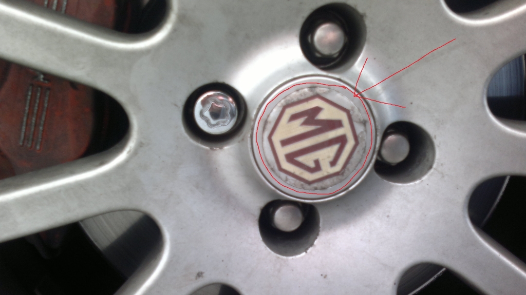

mal wieder eine andere Frage...
Mir ist während der Fahrt eine Radnabenkappe abgehauen. Habe mir eine neue gekauft und musste jetzt feststellen das da noch ein eußerer Ring fehlt oO
Habe es im Bild markiert.
Weiss jemand wie der äußere Ring heisst bzw. wo ich ihn bekomme? (Fahre einen Trophy)

von den Kappen gibt es 2 Versionen.
eine mit 55 mm z.B. für die 11-Spoke-Felgen, eine mit 65 mm für die Trophy-Felgen.
Einen Ring wie Du ihn suchst gibt es nicht.
Wenn Du die Original-Felgen drauf hast, hast Du dann die kleine Version gekauft.

ah na super...
Ja hab die Trophy Felgen drauf, fahre ja einen :D
Kennt jemand einen Händler der die hat?

Neuteile werden mit Gold aufgewogen.
bei Neufeld oder deluxe autoteile ( beides Gebrauchtteilehändler für F/TF ) könntest Du gebrauchte beziehen, sofern diese seltene Größe auf Lager.
eventuell gibts die 65mm-Version auch mal im englischen ebay.

kuck mal hier. Hab damals auch keine auftreiben können deshalb eine Alternative...
Aber 65mm? entweder hab ich mich vermessen oder ihr liegt da falsch.
viewtopic.php?f=2&t=7313&hilit=nabendeckel

und manchmal macht es auch Sinn nach den Teilenummern (den richtigen) zu suchen.
#11 gibt halt verschiedene.
http://www.mgfcar.de/epc/658.htm

Ich kann Dir einen guten TAUSCH anbieten.
Ich hab 4 neue, zu grosse gekauft! :mrgreen:
Muss allerdings mal nachmessen, ob es wirklich 65mm sind, aber wenn ja, kannst Du mir den kleinen Deckel senden und ich sende
Dir dafür 4 (ja VIER!) neue, grosse. Ich kann damit sowieso nix anfangen!
Melde Dich einfach per PM.
