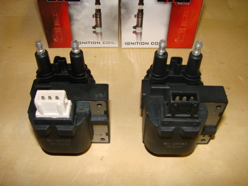

Nochmal zum Veranschauligen die 2 vom Renault Megane
1.JPG [ 40.85 KiB | 11163-mal betrachtet ]
Gruß David

Sehr schön, wenn es passt.
Die Teilenummer von dem Renault Teil, haste die noch ?

schade.. hab leider 1x die richtige (Renault 77 00 863 020) und 1x die falsche (Renault 77 00 863 021) bestellt deswegen kann ich noch nicht berichten...
aber jetzt Weiss ich es besser in unsere VVC´s passen nur die 77 00 863 020 Zündspulen von Renault und zwar sind es 2x die gleichen

Aslo beide Zubehör Spulen von MAXGEAR MG-28041 für je 25 € inc. versand aus DE (Renault 77 00 863 020) wurden von mir eingebaut und funktionieren (löst aber leider nicht mein persönliches Problem) und sind somit Baugleich mit unseren und passen auch auf die Originale Trägerplatte, was ich aber für zu aufwendig befinden diese zu bearbeiten, deswegen habe ich mir eine simple OBI halterung gebaut die genauso taugt (siehe Bilder)
