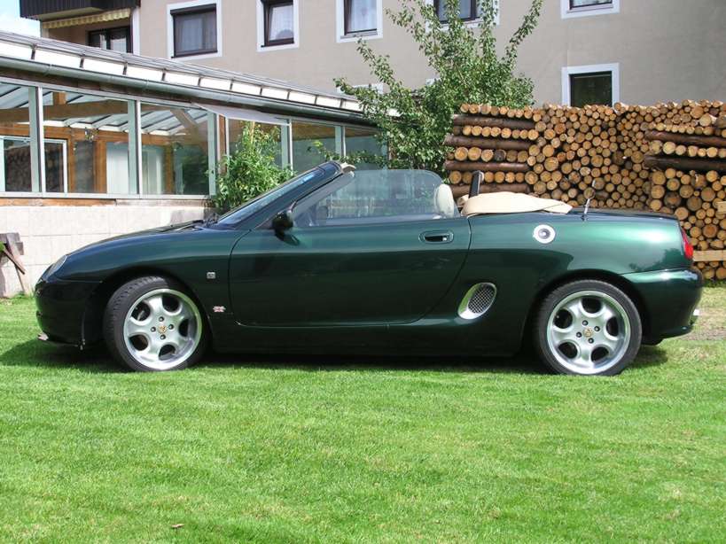

Sieht so aus:
RH Cup.jpg [ 96.7 KiB | 11514-mal betrachtet ]

ja vielen Dank! So schlecht sehn die garnicht aus. Ich werd nicht ganz schlau aus:
RH 7,5J x 16 ET50 AD 756450
+ 225/....
RH 9J x 16 ET45 AD 916455
+245/...
plus 25mm Distanzadapter von
H&R 5004567
(Radhaus gebördelt)
Nehme an, das H&R-Teil ist der Tiefenadapter für die vordere HG-Einheit. Der link ist tot. Wie sehen die denn aus? Ist das eine einfache Hülse, die man sich selbst drehen könnte? Braucht man nochwas (Adapter für die Breite vllt)? Und welche Reifen passen da drauf? Etwa 225er und 245er :shock: Dagegen sind meine 185er ja Kindergarten.. welche Reifen fährst du denn damit?

Beitrag Re: Weiss jemand, was das für Felgen sind?
Ich hatte vorne 195 und hinten 215.
Die Adapter die ich hatte waren Lochkreisadapter auf LK 4x100 mit 25mm Stärke.
Welche Breite und ET meine Felgen hatten weiß ich nicht mehr, hab den F voriges Jahr verkauft.
