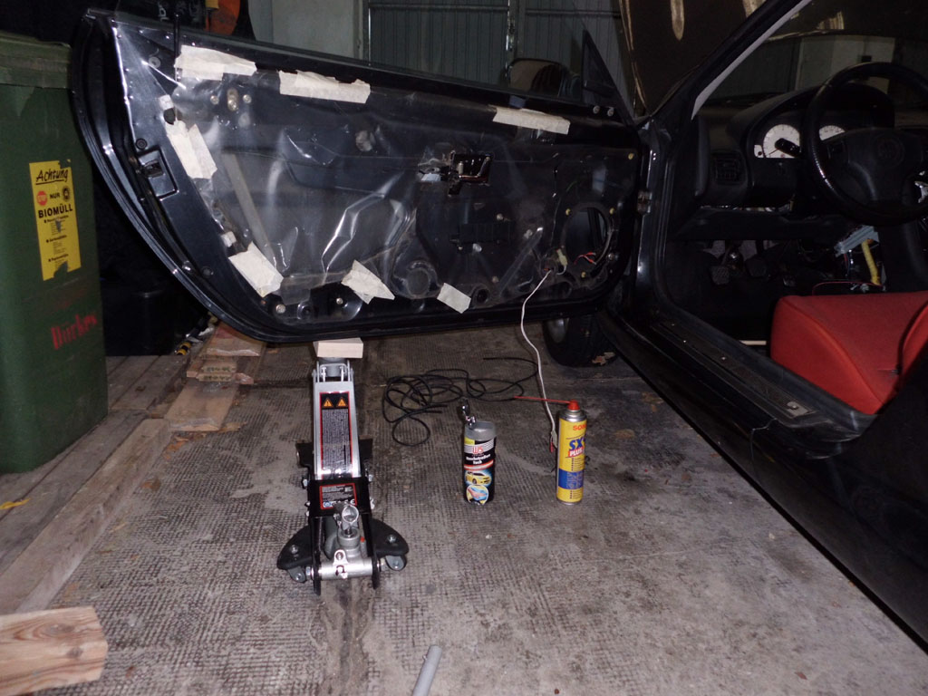

Also zuerst habe ich die Tür (Verkleidung war aufgrund anderer Arbeiten schon ab, ist aber nicht notwendig), welche geöffnet leicht durchhing, mit dem Wagenheber etwas angehoben um die Scharniere zu entlasten (Foto 01)

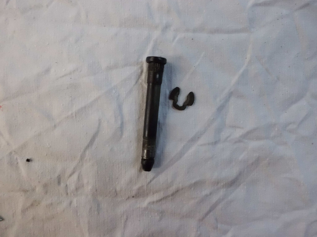

Das Scharnier ist in der Tür mit 2 Schrauben befestigt und hat in der Mitte einen Splint. Der war bei mir zwar übelst dreckig, aber total in Schuss. Daher wurde er nicht erneuert. Dieser Splint wird oben mit einer Sicherung gehalten, die man mit einem breiten Schraubendreher vorsichtig abdrücken kann (Foto 02)
Dann wird der Splint mit leichten Schlägen aus dem Scharnier gelöst. Da die Tür entlastet war (Wagenheber) konnte ich ihn sogar mit der Hand rausziehen (Foto 03)
Der Splint und der dazugehörige Sicherungsring nebeneinander, ungereinigt (Foto 04). Beide Teile vor dem Wiederverwenden gut reinigen und etwas einölen (WD40)

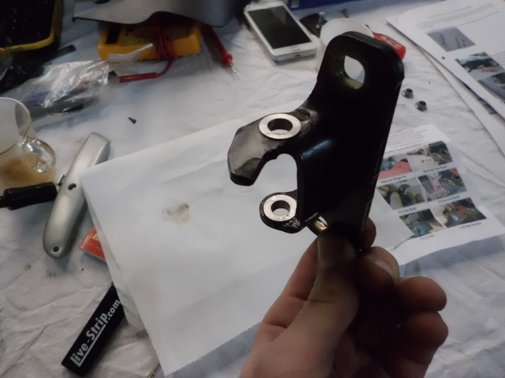

Jetzt werden beide alten Muffen rausgedrückt und das Scharnierteil mal ordentlich gereinigt. Dann kommen die neuen zum Einsatz. In dem Satz von MikeSatur gibt es 4 Stück, wovon 2 eine unterschiedliche Größe haben. Pro Scharnier benötigt man eine Muffe mit großem Innendurchmesser (kommt unten ans Scharnier) und eine mit kleinem Innendurchmesser (kommt an die Oberseite des Scharniers). Die Muffen werden jeweils von unten in das Scharnier gedrückt. Ich habe die Teile leicht mit Sprühfett eingenebelt (Foto 09)

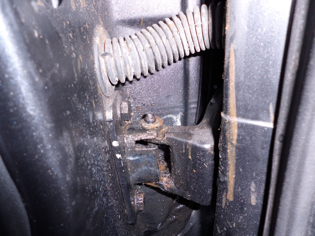

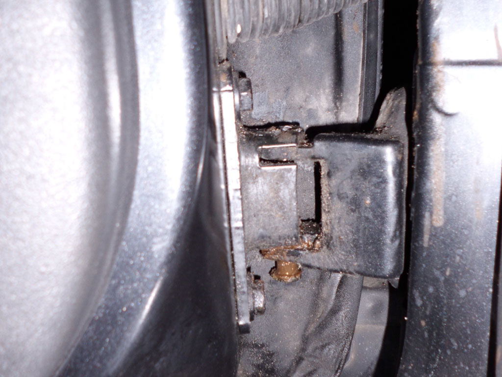

Jetzt wird das Scharnier wieder an sein Gegenstück angelegt und der Splint von unten reingedrückt. Etwas WD 40 hilft (Foto 12)
Zum Schluss noch den Sicherungsring wieder drauf setzen und das Scharnier an der Tür befestigen.
