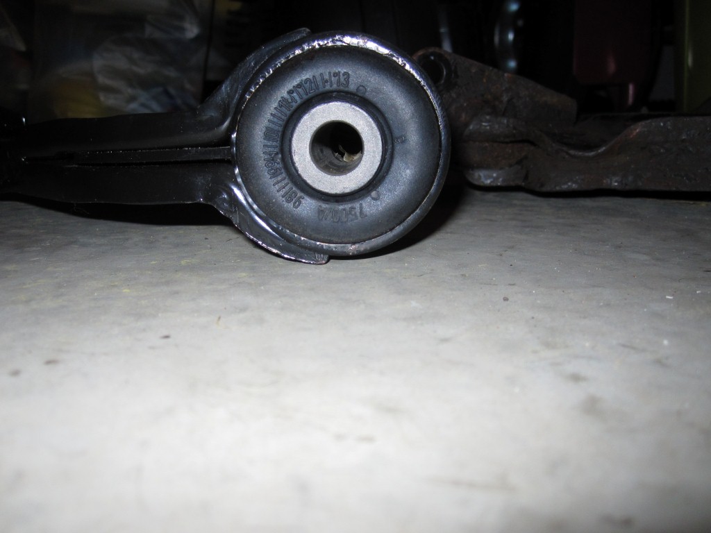

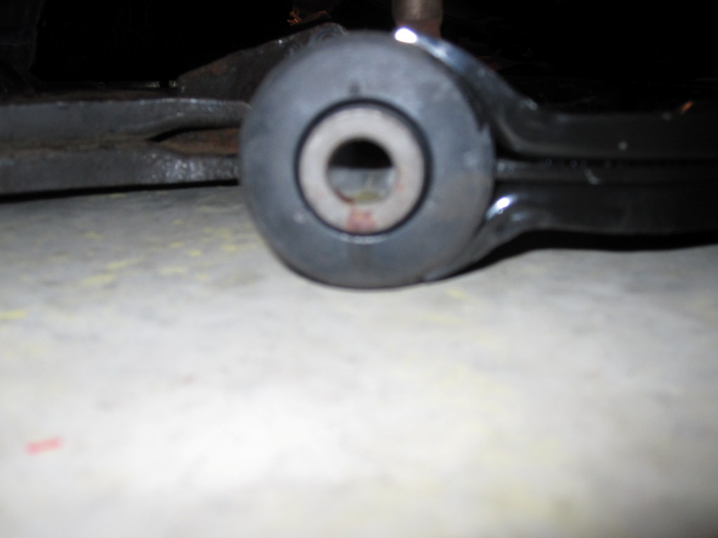

Einziger ?nachgewiesener? Unterschied F/Trophy sind die von Rob Bell aufgezeigten verdreht eingebauten Gummibuchsen.
Wobei sich das sehr relativiert, wenn man die Teile demontiert mal selbst in der Hand gehalten hat.
Die Löcher sind Fehlstellen im Gummi, wo im Vulkanisierwerkzeug von Stiften die innere Stahlbuchse zentriert wird !

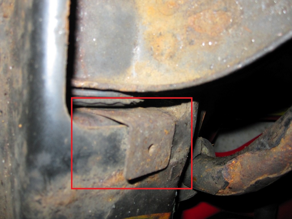

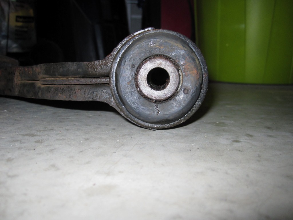

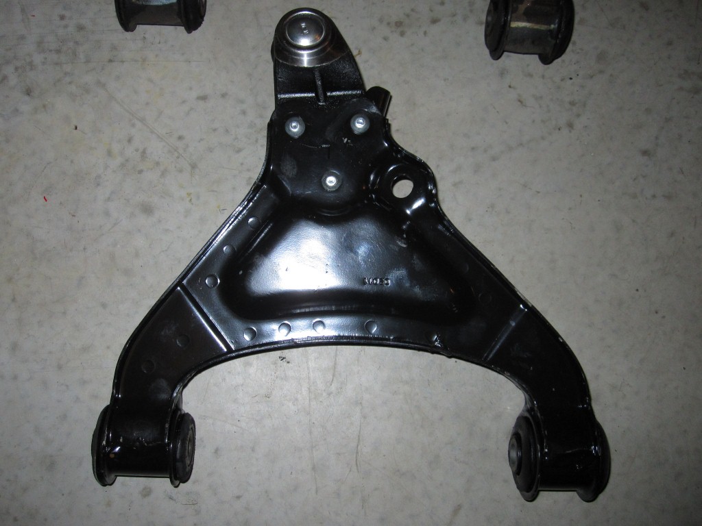

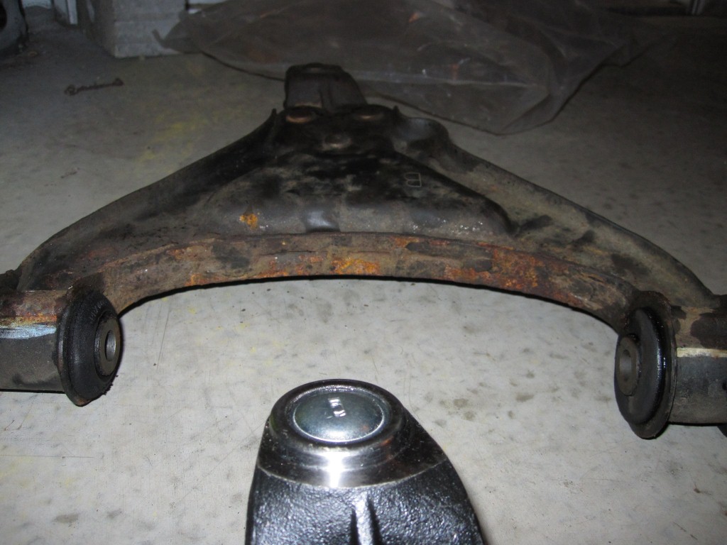

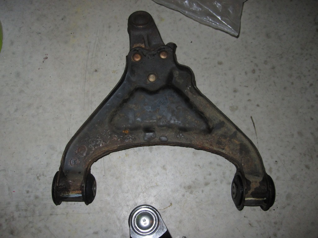

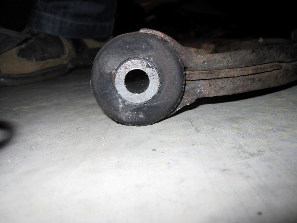

Bei mir steht der Ausbau demnächst an und ich kann gerne einen Vergleich mit Fotos zur Verfügung stellen. Soll es von bestimmten Stellen Detailbilder geben?
Es geht bei mir aber um die vorderen Querlenker. Der oben angegebene Unterschied ist lediglich für die hinteren Arme angegeben, wenn ich das richtig überflogen habe. Aber trotzdem kann ich gerne von den vorderen ein paar Vergleichsbildchen machen.

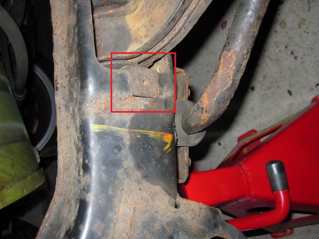

Was mich aber immernoch interessieren würde ist, wozu die kleinen im 90° Winkel abgeknickten Metallplatten sind die auf einer Seite zwischen Querlenker und Hilfsrahmen stecken. Alle MGF, die ich gesehen habe, hatten dieses Plättchen, ich meine sogar, dass es manche vorne und manche hinten verbaut haben. Aber wozu ist das und habt ihr es bei euch auch wieder mit eingebaut? Die Funktion dieses Teils erschließt sich mir nicht und wenn mich da jemand aufklären könnte, wäre ich sehr dankbar!

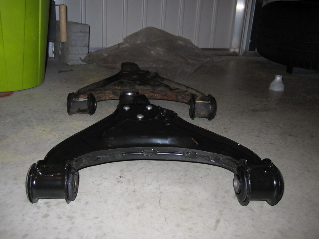

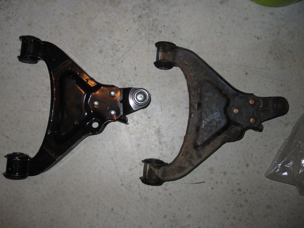

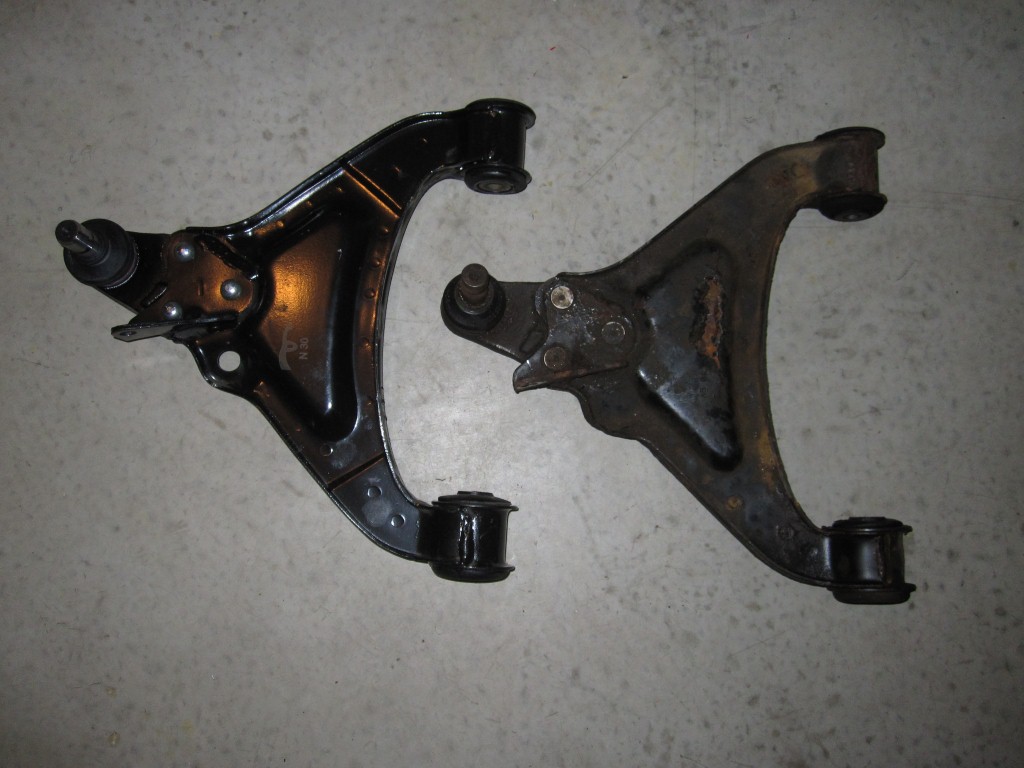

So aufgrund mangelnder Rückinfo habe ich einfach mal vom linken Querlenker so ein paar Bilder gemacht. Der rechte kommt am Wochenende dran also wenn ihr noch Bedarf an anderen Bildern habt, bitte einfach melden. (so auf den Fotos sehen die angerosteten Stellen ja noch deutlich schlimmer aus, als in Natura,..., da muss ich dann spätestens nächstes Jahr auch mal ran, daran sieht man halt, dass er im Winter gefahren wurde).
Auf den ersten beiden Bildern habe ich mal Fotos von diesem ominösen Plättchen gemacht, dass ich nun natürlich auch wieder eingebaut habe,..., aber was ist das? Wenn einer weiß welche Funktion das erfüllt, dann bitte gerne auch PN bei mir melden, das interessiert mich schon, da es ja auch nirgends aufgeführt ist. Wobei, wenn man die Vorgabe von MG beachtet, wie man den Querlenker ausbauen sollte, dann gehen mindestens ein Plastikhalter des Innenkotflügels, die Schaumstoffdichtung des Lenkgetriebes und wenn man Pech hat auch noch das ABS Sensorkabel kaputt. Aber gut, darum ging es ja jetzt hier nicht.
Nun also die Bilder.

Die Bilder des "ominösen Teils" kommen nun doch separat, mehr als 10 Bilder lassen sich in einem Beitrag nicht hochladen. Hier nun die anderen beiden Bilder.

Nachlauf einstellen glaub ich....oder einfach nur als Beilagscheibe. :D Haut mich aber jetzt nicht.
