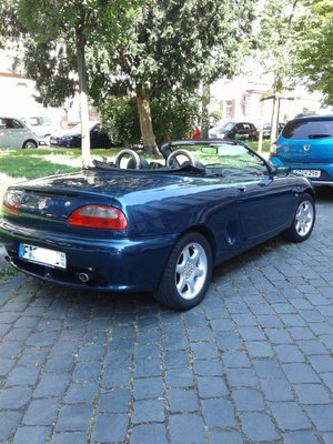

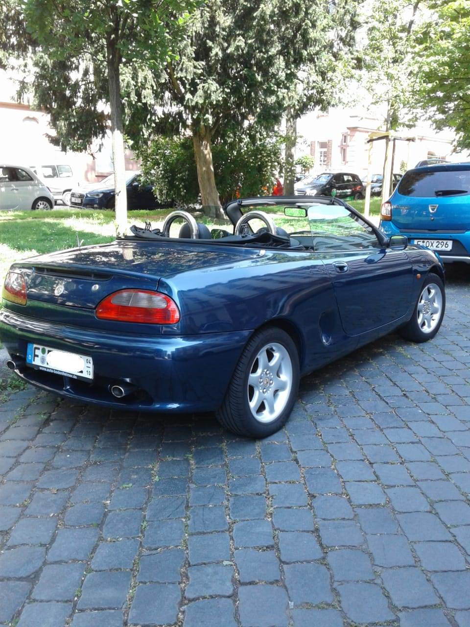

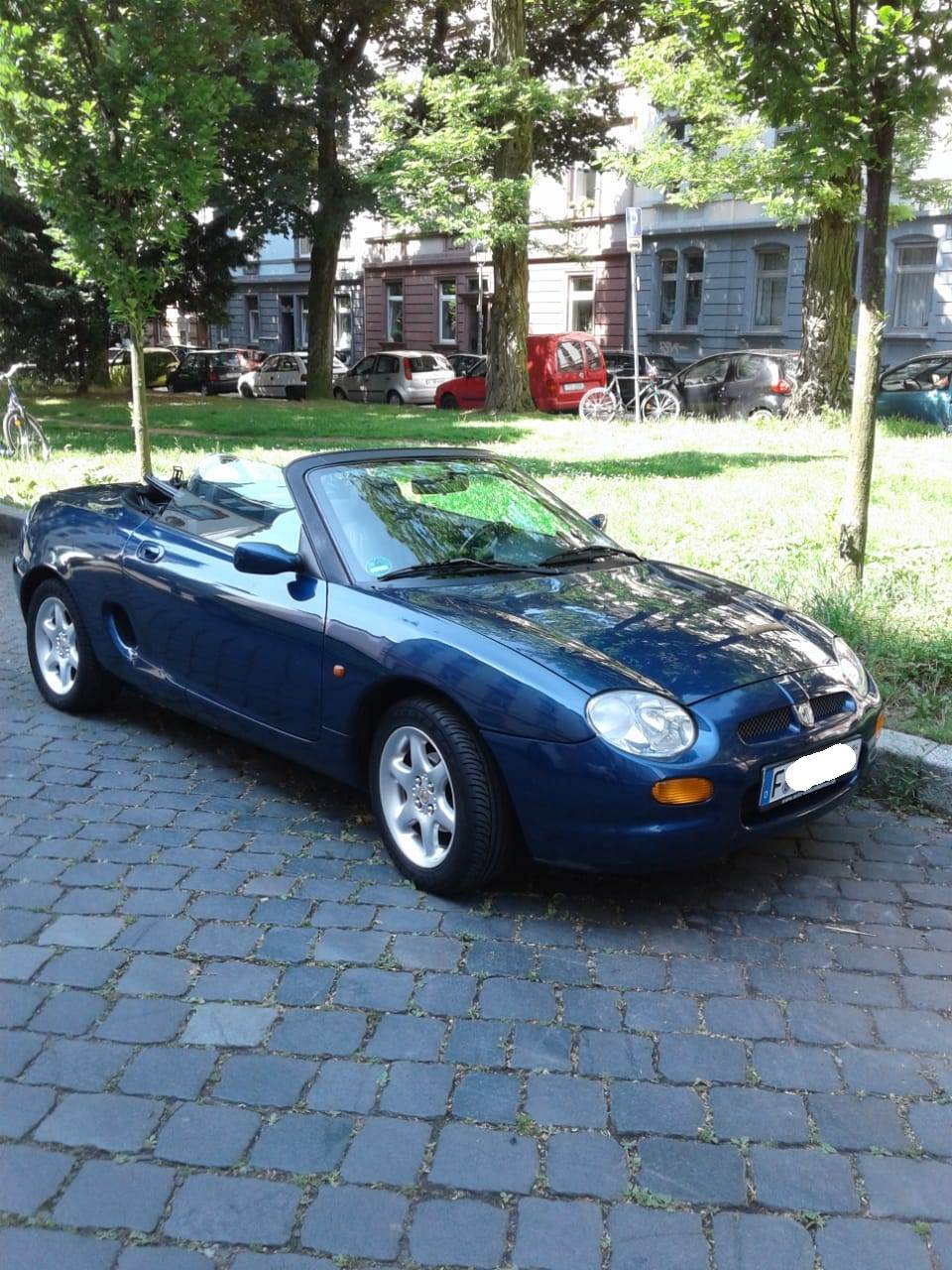

Unser MGF 1.8 (1.9 MPI) 88 KW Bj 04/99 mit 133Tkm hat bei der AU einen zu hohen CO (ca. 0.71) und Lambdawert ( ca. 1.06 also zu Mager) gehabt. Erhöhter Leerlauf- weitere Daten über die Zusammensetzung des Abgases gibt es leider nicht von der Dekra
In diversen MG Foren habe ich gleiche Werte von MG Fahren gesehen, bloß keiner mit einer Finalen Lösung.
Folgende Neuteile / fast Neuteile vor der AU: Endtopf (Bosal), Kat ( v. Kfz-Teile24 mit E Prüfnummer - damit kam er vor 3 TKM über die AU) Lambdasonde (Bosch), Zündverteiler, Finger, Kabel, Kerzen, Luftfilter, Ölwechsel.
Vor Au richtig heiß gefahren...
Nicht erkennbar das er unten irgendwo Abbläst oder oben Falschluft zieht ( abgesprüht).
Diagnose (CDP+) zeigt gut arbeitende Lambdasonde, der Drosselklappenstellmotor stand bei ca. 50-60 Schritten, Abweichung bei Drehzahlsignal Kurbelwellensensor ( denke liegt an der Diagnose- Sensor gemessen mit 1295 Ohm alles OK. - Abgeklemmt springt er auch logischerweise nicht an - Kabel Geprüft -OK.)
Alle Temp Sensoren zeigen plausible und korrekte Werte an. Allerdings weiß ich nicht im welchen Bereich der Map-Sensor (im Steuergerät) arbeiten soll- Unserer geht im Leerlauf bei ca. 15 kpa los und beim Gasgeben (3-4 T Upm) steigt er auf ca. 35 kpa. Wenn hier jemand Vergleichswerte hat wäre das schon mal eine Hilfe.
Werte mit Diagnose zurückgestellt, gleiches Ergebnis....
Der MG läuft tadellos, springt sofort an, Qualmt nicht und hat eine gute Fahrleistung.
So folgende Ansätze könnten vlt. noch weiter helfen: Nach Wechsel von völlig verbrauchten Zündkerzen, Zündverteiler, Luftfilter usw. sind die Werte SCHLECHTER also höher geworden. ??
Tüv Prüfer meint das er nach dem Gasgeben beim Abfall der Drehzahl, der Motor etwas zu langsam (vlt. 0.3 – 0.5 Sek.) in den Leerlauf kommt. Ich kann das nicht bestätigen.
Logisch erscheint mir Falschluft da der Lambdawert zu Hoch ist, finde aber nichts...
