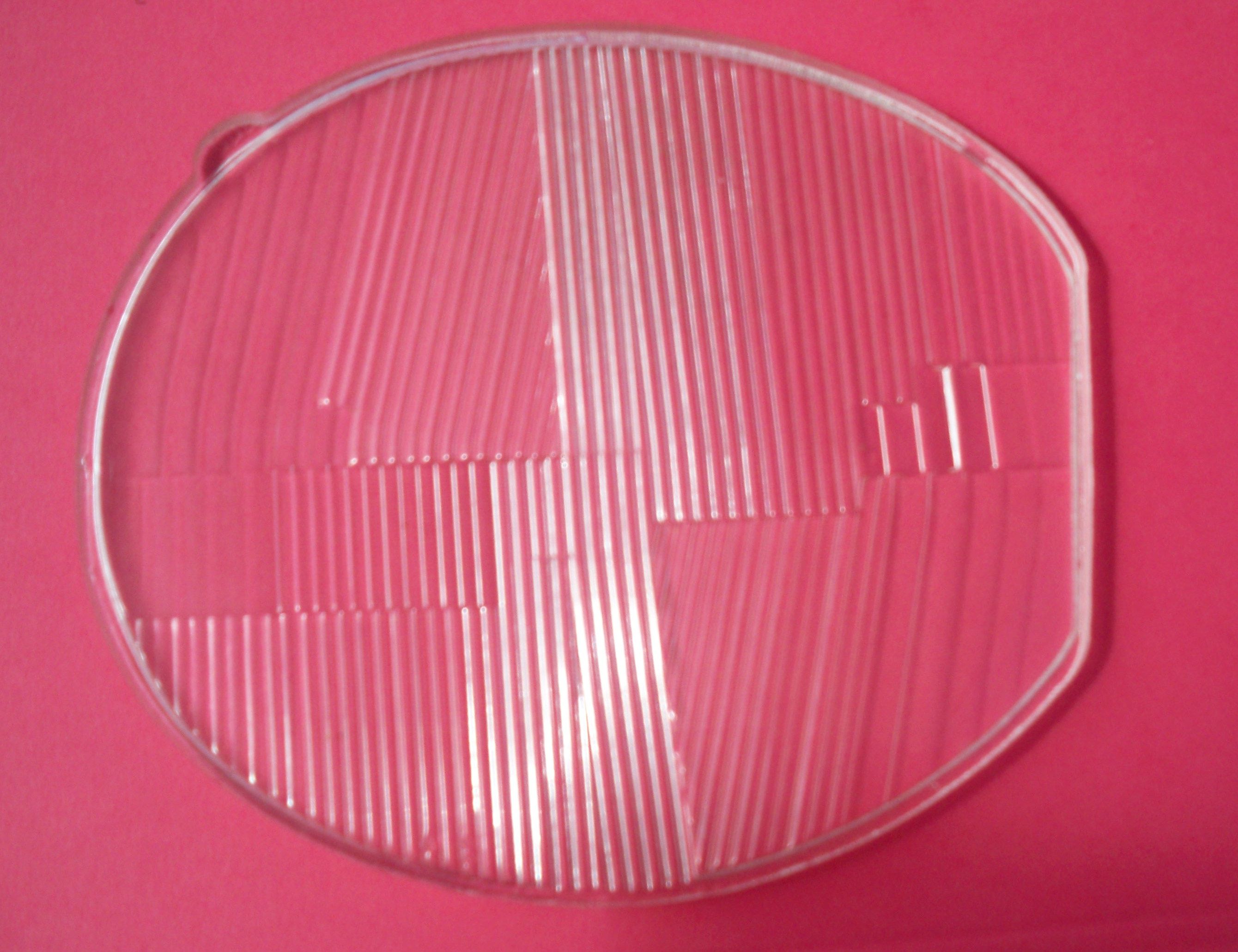

Dateikommentar: Scheibe A, glatte Seite oben
A_Glatt_oben_2177.JPG [ 869.33 KiB | 6728-mal betrachtet ]

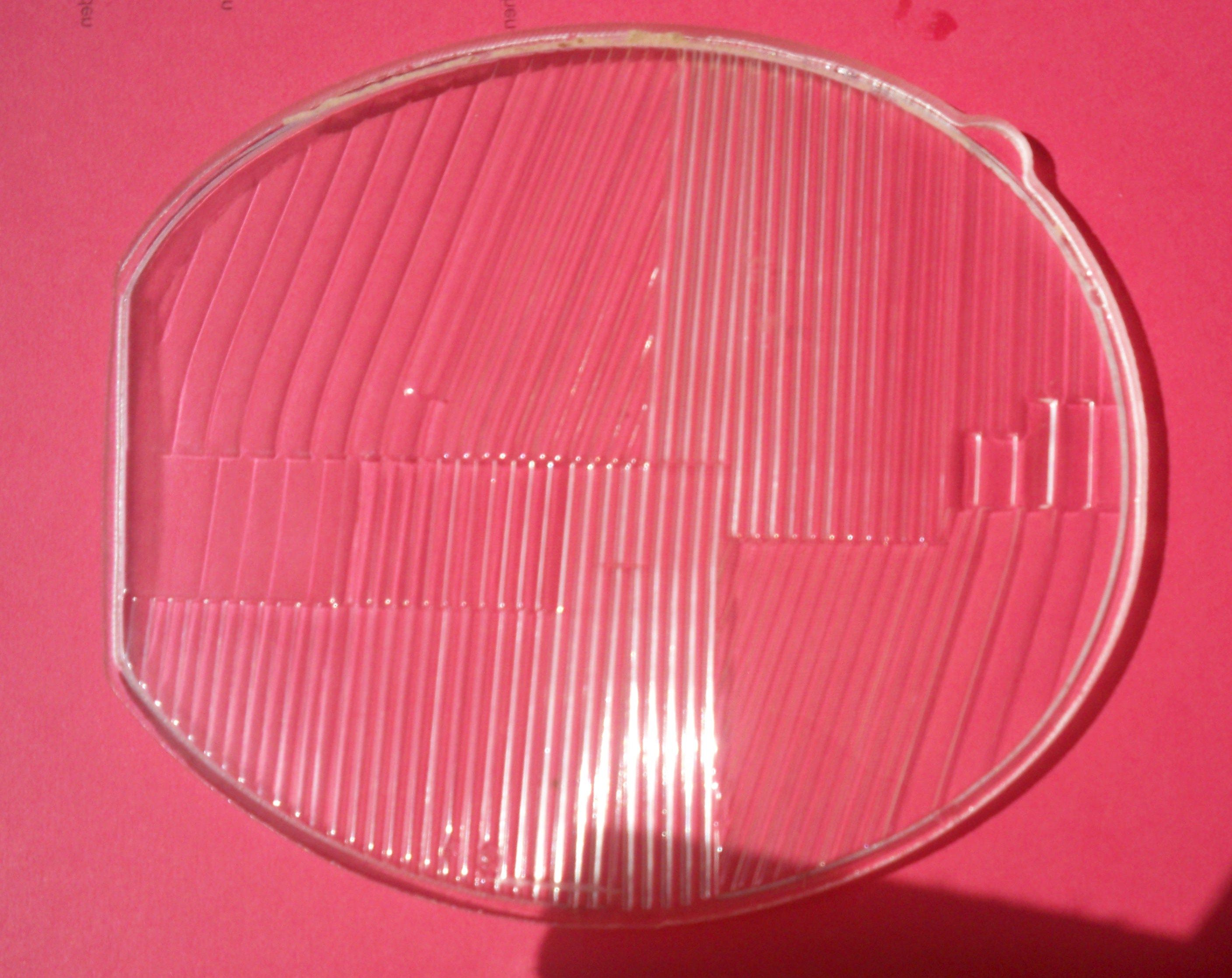

Dateikommentar: Scheibe B, glatte Seite oben
B_Glatt_oben.JPG [ 745.57 KiB | 6728-mal betrachtet ]

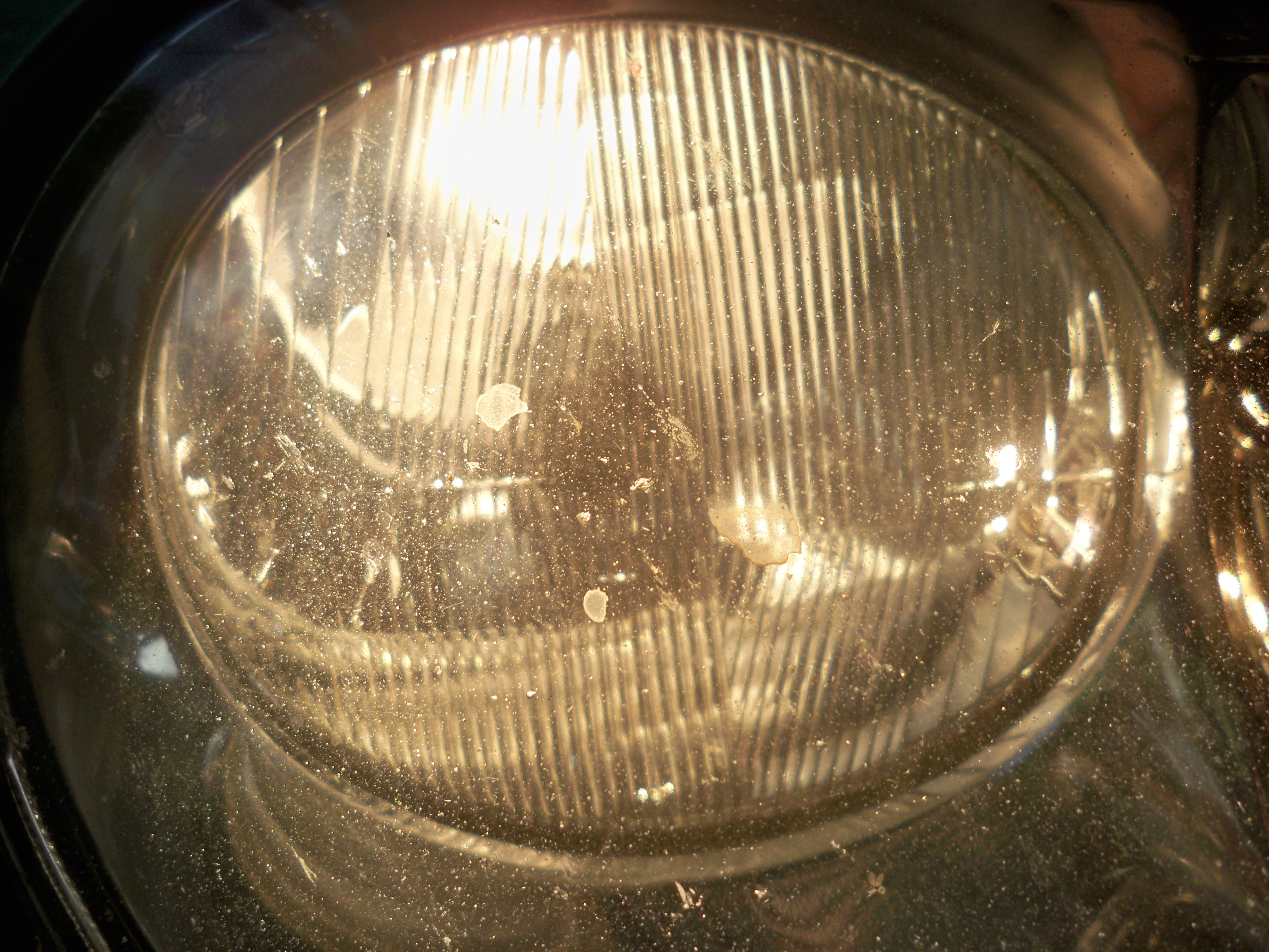

Dateikommentar: RECHTS Fahrerseite
FS_rechts_2175.JPG [ 1.12 MiB | 6728-mal betrachtet ]

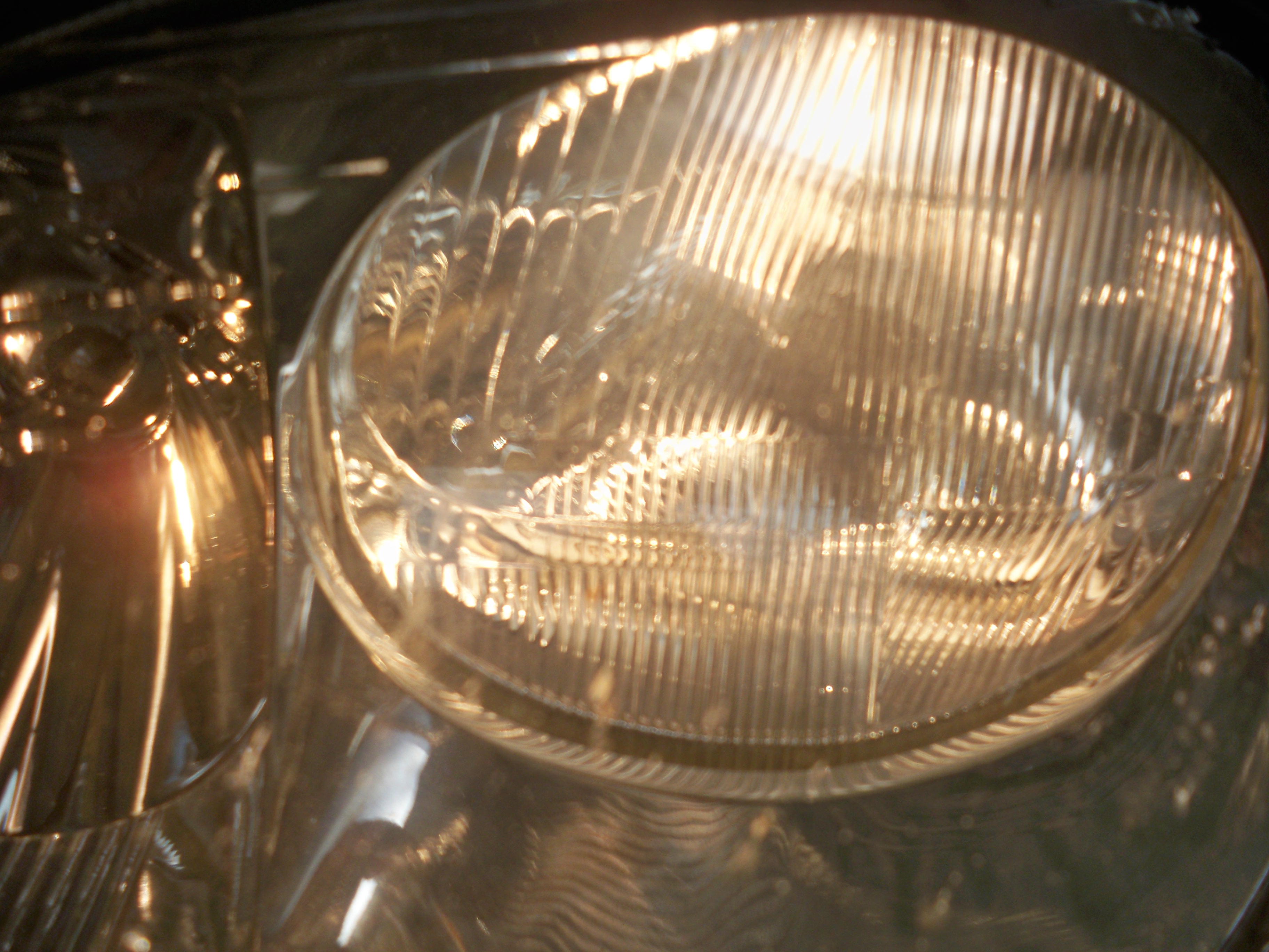

Dateikommentar: LINKS Beifahrerseite
BF_links_2174.JPG [ 1.85 MiB | 6728-mal betrachtet ]

Hallo Dieter,
oberes Bild A umdrehen und auf die FS
oberes Bild B umdrehen und auf die BS
Auf den unteren Bildern sieht das aber gut aus.
Mit FS und BS meine ich natürlich den MG in Deutschland.

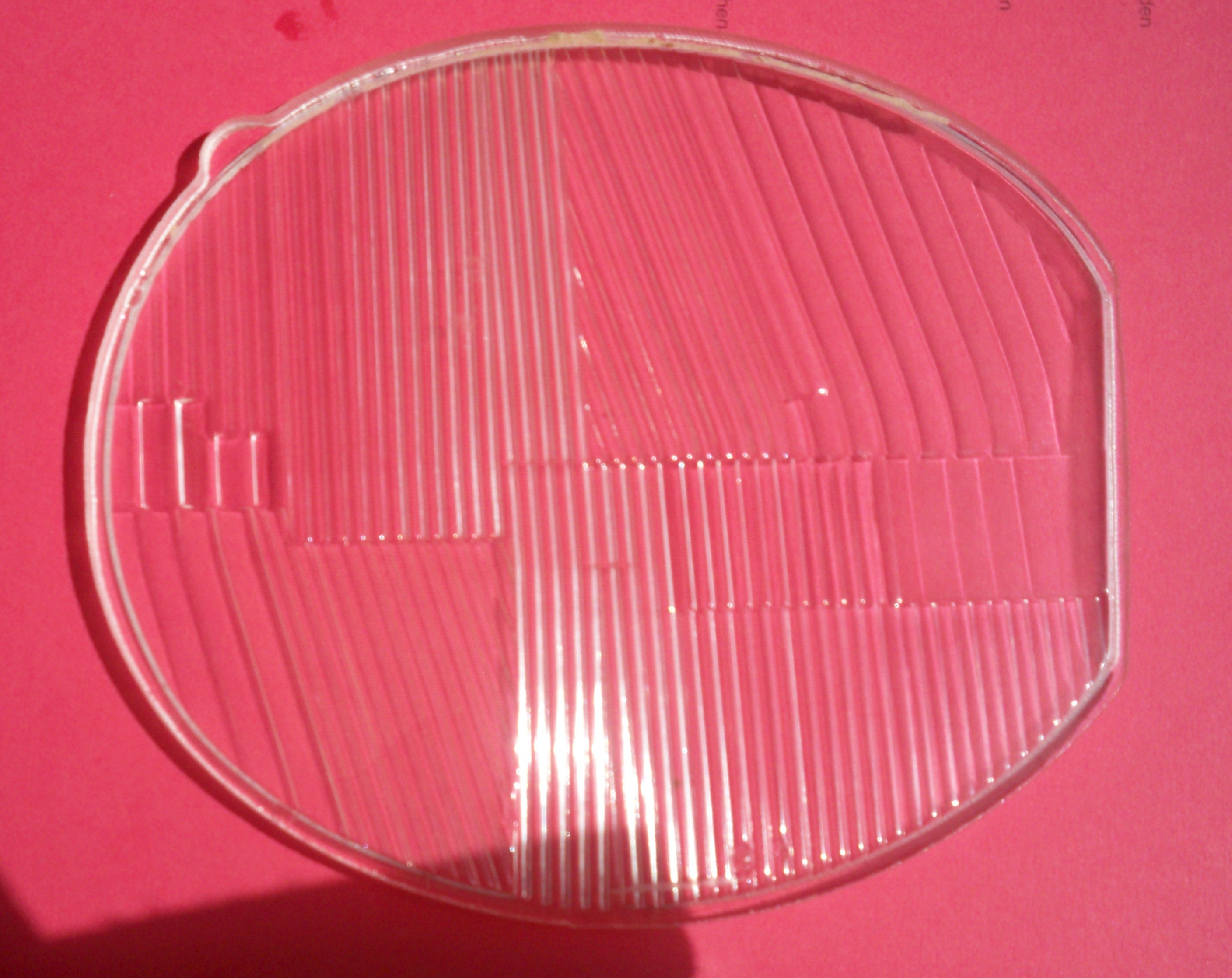

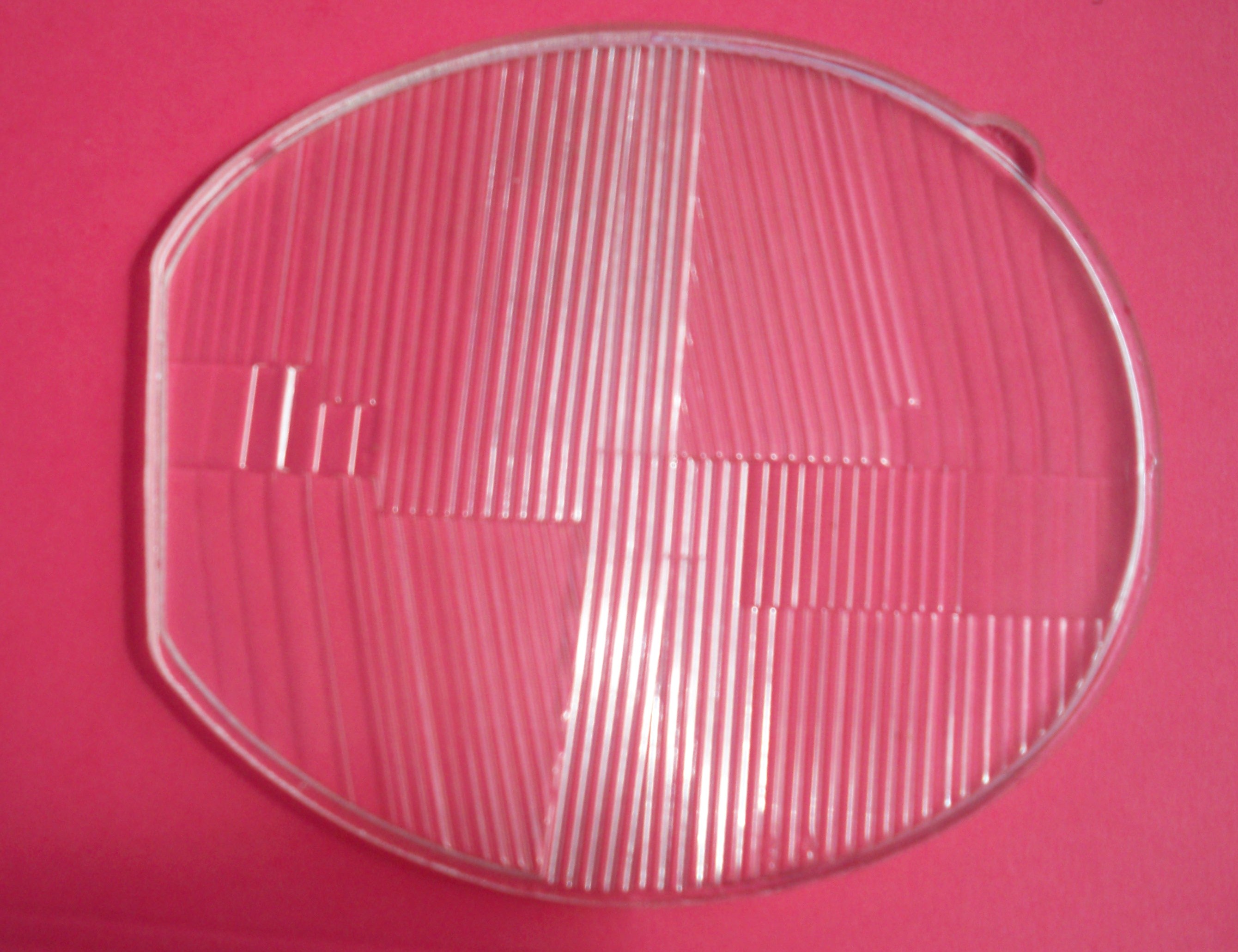

Purche hat geschrieben:
Aha, ich spiegele die Fotos mal, von wegen geriffeltes nach aussen.
Das auf den unteren Bildern wurde wohl bemängelt.
Dateikommentar: (B) Beifahrerseite, glatt innen
BF_B_Glatt_unten.jpg [ 536.04 KiB | 6659-mal betrachtet ]
Dateikommentar: (A) Fahrerseite, glatt innen
FS_A_Glatt_unten_2177.jpg [ 626.86 KiB | 6659-mal betrachtet ]
