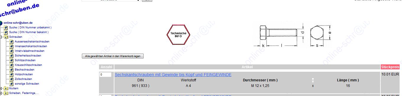

Ich schließe hiermit mein Schraubendilemma ab. Es hat etwas gedauert :x aber ich habe eine passende Schrauben bei http://www.online-schrauben.de/ gefunden !!! Für alle die noch eine benötigen: DIN 961 A4 M12x1,25x16
Mit Porto kostet der Spaß 10,35€ aber sie passt einwandfrei

In der Tat :) Sauteuer, aber eben A4 rostfrei.
Da haste dir aber fast den Wolf gesucht. :up:
Das schlägt meine verzinkte Suzuki Ölablassschraube natürlich um Längen.
viewtopic.php?p=55538#p55538
Da besteht zumindest mit meiner Suzuki Schraube nach Jahren die Gefahr das Rost am Ende der Schraube das Gewinde im Kühler *quält*. Absägen ging ja nicht weil dann der blanke Stahl rausgucken würde.
