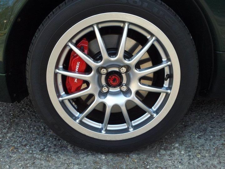

hier mal das Foliatec (blingbling) Rot auf AP Sättel ;) aber noch ohne mattes Finish...
Hi rodriguezstyle,
das sieht ja garnicht so schlecht aus. :up:
Gefällt mir sehr gut, dann noch matt, dann ist es perfekt ;-)
Hält normaler matter Klarlack aus dem Baumarkt die Temperaturen der Bremse aus?
Hast du schon Langzeiterfahrungen?

Bei mir hält jetzt der stinknormale Seidenmatt Klarlack auf der foliatec Farbe schon über 5000 km, bin zwischendurch sogar mit meinem F bei ca. 28°c in einem ruck nach London ( also extreme Hitzebedingungen für die Bremsen) und meine Sättel vorne wie hinten sehen noch aus wie frisch aus dem Laden...
Denke nicht das da die nächsten 10 Jahre irgendwas abblättert oder großartig verblasst :up:
aber wenn du auf nummer sicher gehen willst schau mal ob du Hammerite in der richtigen Farbe findest das ist glaube ich schon recht Matt und hält jede Temperatur aus die da entstehen könnte...
Gruß David
