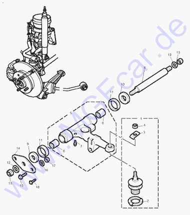

Könnte es sein, dass der gute Graukittel das obere Kugelgelenk meint (Teil 1 in dem Bild)?
Prüf das am besten mal selber nach. Wagen hinten rechts aufbocken (auf Ständer), Felge runter und dann kräftig an der Radaufhängung rappeln. Dann siehste, ob es dort Spiel gibt. Auf ner Bühne geht es noch besser.

Wetten tu ich nur wenn ich weiß das ich gewinne, aber Spekulationstendenz ginge bei mir in Richtung des Schwenklagers, was ja gern mal nicht regelmässig abgeschmiert wird.
Wenn's das ist muß eigentlich auch kein neuer her, dafür gibt's reichlich Ersatzteile (siehe EPC Bild)
Egal
"Hinterachse: Querlenker hinten rechts (oberer) ausgeschlagen"
Drei Stellen an dem Ding können gemeint sein.
1. siehe Mykel post
2. siehe Schwenklager
3. Gelenkbolzen unter der Hydragaseinheit weggerostet. (Besonders gern, falls tiefergelegt mit kurzen Bolzen)
Falls Fall 2 oder 3 passiert sind könnte auch der Querlenker neu müssen, weil ggf. die Lagerhülse mit kaputt gemergelt ist, bzw. dasDruckstück vom Gelenkbolzen im Querlenker festgerostet ist.
Mehr ist da nicht dran. Und nein, da nimmt man keine gebrauchten Lagerungsteile, wenn raus ist welche defekt sind...

Auch noch nicht ganz 100%ig klar. Das von Mykel (1) und auch (3) hat eine Art Kugel drin...
zu Fall 3. von da oben.
RHF100070 Standard Gelenkbolzen (lang)
http://www.mgfcar.de/epc/480.htm
Könnte wie gesagt so festgerostet sein, das RBJ101200 auch neu rein muß.
Zusatzfrage:
Ist das Auto mit kurzen Bolzen tiefergelegt ? dann passt RHF100070 natürlich nicht !!
Nochmal zu (1)
Die Teile
http://www.mgfcar.de/epc/578.htm
Wer wird die Reparatur machen ? Ist einfacher den erstmal einzuweihen.
Ohne Pumpe geht das jedenfalls nicht.

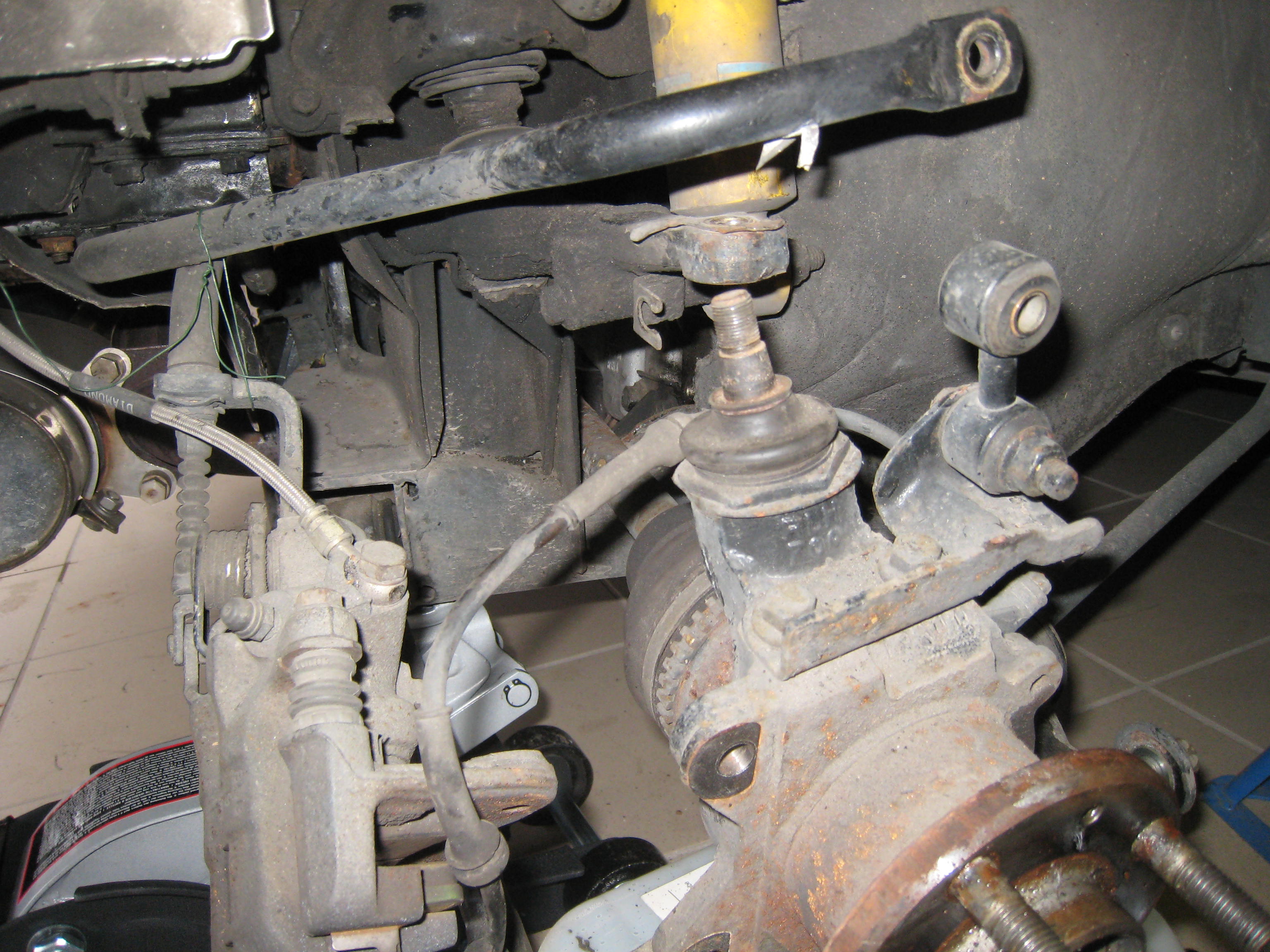

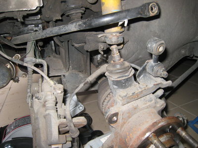

Meinst du das obere Traggelenk, dann ist hier auch schon einiges davon von mir verbaut.
http://www.autoteile24.de/index.cgi?rm= ... Oenr&type=
Mi 18. Apr 2012, 16:29
Beitrag Re: Querlenker hinten rechts/oben
Also simmer wieder bei (1) ?
Mann, kann das Leben kompliziert sein :angel:
Das geht auch ohne die Federung zu entlasten.
Einfach abschrauben :mrgreen: , auswechseln und gut is. :hüstl: (Hier nichteinmal auf Hebebühne)
Wobei das Werkzeug (z.B. Nuss 1 13/16") teurer sein wird als das Teil, wenn man die nicht hat :)
Dateikommentar: HR oberes Kugelgelenk
IMG_5573.JPG [ 857.93 KiB | 11049-mal betrachtet ]
