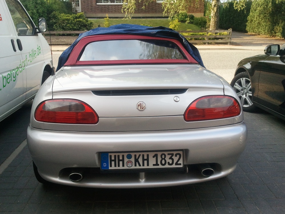

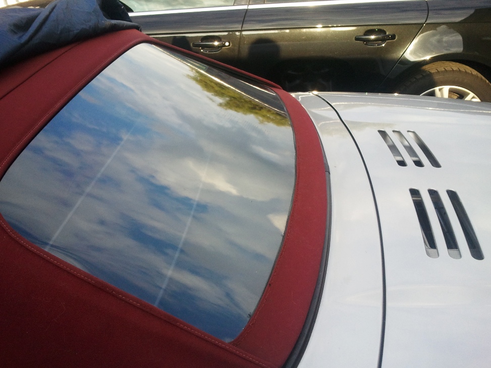

zum Thema Heckscheibe: Ich hatte einen Riß in der Scheibe und habe diesen provisorisch verarztet. Im Übermut (tut selten gut) habe ich dann bei Ebay eine günstige Ersatzscheibe zum Einnähen gekauft (ca. 30,00 €). Diese habe ich dann selbst eingenäht, da die Profi hier bei uns immer um die 200,00 € + haben wollten. Sicher ein fairer Preis bei Menge der Arbeit aber halt zuviel für mich. Also selbst ist der Mann... Ergebnis anbei.
Jetzt werde ich den Verkäufer der Scheibe am Wochenende mal ne Mail schreiben, ob diese den o.g. geforderten Ansprüchen entspricht... Das wusste ich auch nicht und wieder DANKE an Forum!!! :up: :idea:
Falls nicht, ist dies ein Grund die HU nicht zu bestehen? Immer offen zu TÜV? :angel: :angel:

für selbst gemacht sieht das doch sehr gut aus.
Glaube nicht, dass der Prüfer da etwas merkt. Zumal an den Originalscheiben ja auch kein Prägestempel dran ist.
