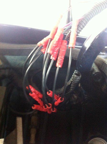

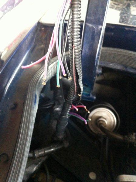

Der lange erwartete Kabelbruch hat mich bei der Südtirol Tour nun doch noch erreicht. :down:

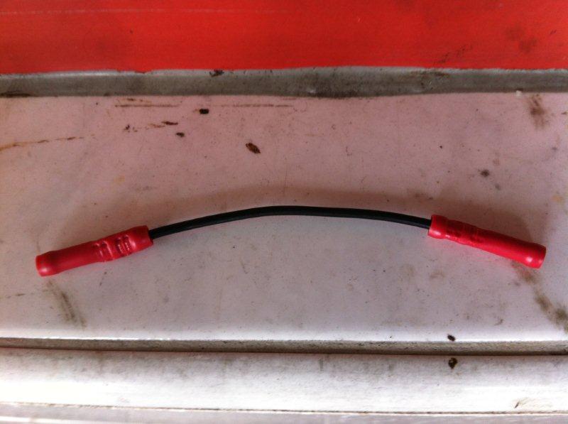

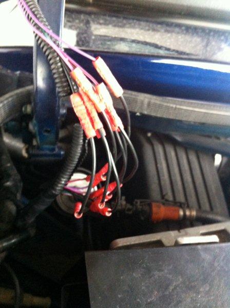

Nachdem die dritte Bremsleuchte nicht mehr funzte (danke an alle, die mich darauf hingewiesen haben :mrgreen: ), war der Fall eigentlich klar und gestern habe ich mich halt ans Werk gemacht. 7 von 8 Kabel waren glatt durchtrennt und ich habe gleichzeitig den gesamten Kabelstrang um rund 10 cm verlängert. Hier ein paar Eindrücke wie ich das Problem behoben habe :up:

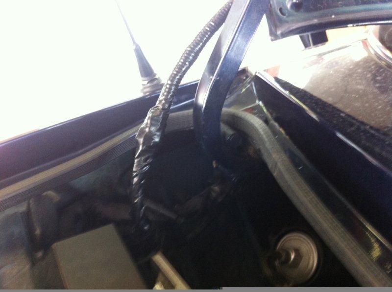

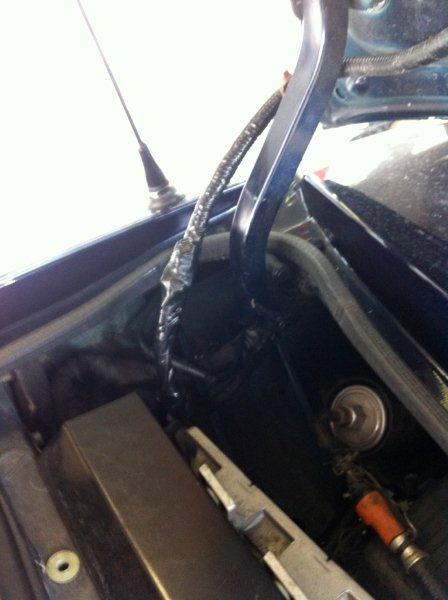

Nach rund einer Stunde Arbeit funktioniert alles wieder einwandfrei und beim Schliessen der Klappe knickt der Kabelstrang nicht mehr. :up:

Dateikommentar: Ein klassischer Kabelbruch
IMG_0970.jpg [ 56.25 KiB | 14826-mal betrachtet ]
IMG_0971.jpg [ 43.61 KiB | 14826-mal betrachtet ]
Dateikommentar: Für jedes Kabel habe ich ein solches Verlängerungsstück angefertigt.

Dateikommentar: Die Verlängerungen sind nun angebracht
IMG_0974.jpg [ 43.18 KiB | 14826-mal betrachtet ]
Dateikommentar: Die Verlängerungen sind nun angebracht.

Dateikommentar: Am Schluss alles wieder eingepackt und richtig abisoliert.
IMG_0977.jpg [ 33.69 KiB | 14826-mal betrachtet ]

Hmmm.... :| ..... und wieso soll das jetzt nichtmehr knicken? :?

Bewegen tuen die Kabeln sich immer noch,aber die sind nicht mehr so Stramm wie voher.
Mögen tue ich es nicht mit der Verlängerung.Lieber Steckverbinder die in der Mitte Lötzinn haben.
