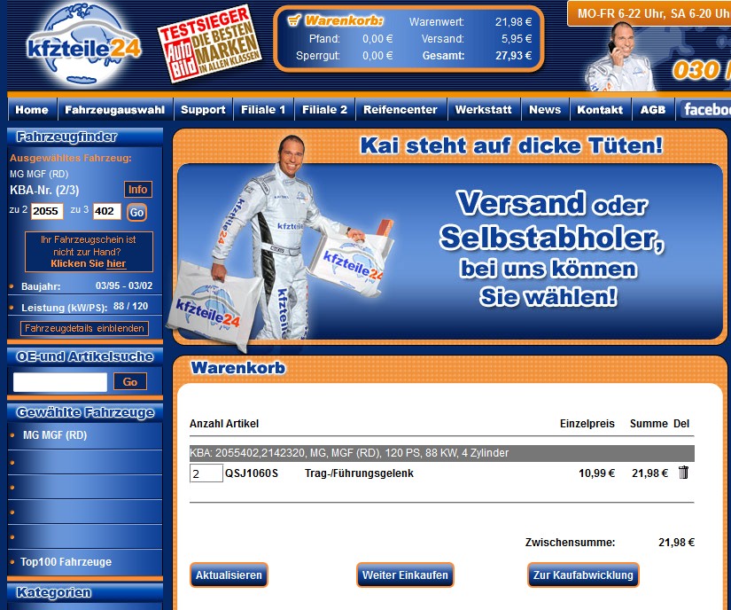

Versuch mal bei kfzteile24.de
sind von QH
...ich bin zufrieden
