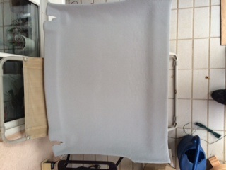

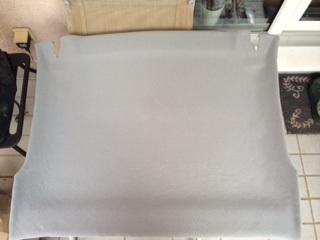

So ich würde dann noch ohne Werbung zumachen den Pattex permanent sprühkleber empfehlen
image.jpg [ 20.45 KiB | 5719-mal betrachtet ]
image.jpg [ 22.06 KiB | 5719-mal betrachtet ]
