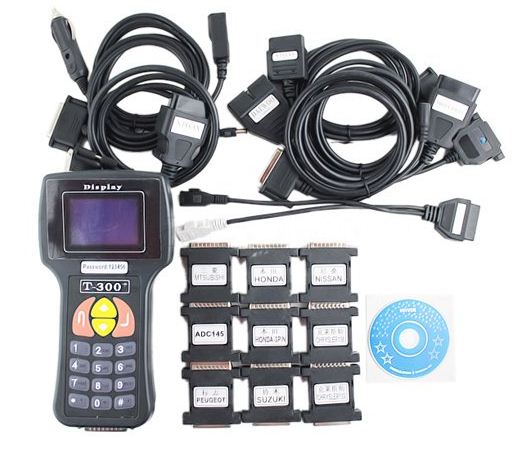

Frage:
Hat hier (noch) jemand so'n Teil ?
Ich konnte da nicht wiederstehen und hab's gekauft (CN direkt).
Zusatz Kabel für 5AS selbst gebaut und am MEMS1.9 /5AS ausprobiert.
Funktioniert soweit, aber mich würd mal interessieren was das Teil so an den späteren MGF (MY2000 Trophy und TF macht)
Werd's in den Kofferraum packen und kann damit die EKA Codes auslesen/verändern, sowie MEMS 1.9/2.0 Fehler lesen und löschen.
Wer also mal im Raum HEF ist und was sehen will: melden.
Neue Alarmsender programmieren soll auch gehen, hab ich aber noch nicht gemacht.

Juhu !!
Hab ich doch scheinbar mal was was hier noch keiner hat :up: bzw. wo sich keiner traut was zu sagen :lol:
Errrm ... eigentlich braucht man's auch nicht :angel:
Egal, Kumpel Rob Bell hat's inzwischen hinbekommen; Schlüssel programmieren bei MEMS1.9 geht damit auch *ohne weitere Probleme*.
Falls Fragen sind, einfach fragen.

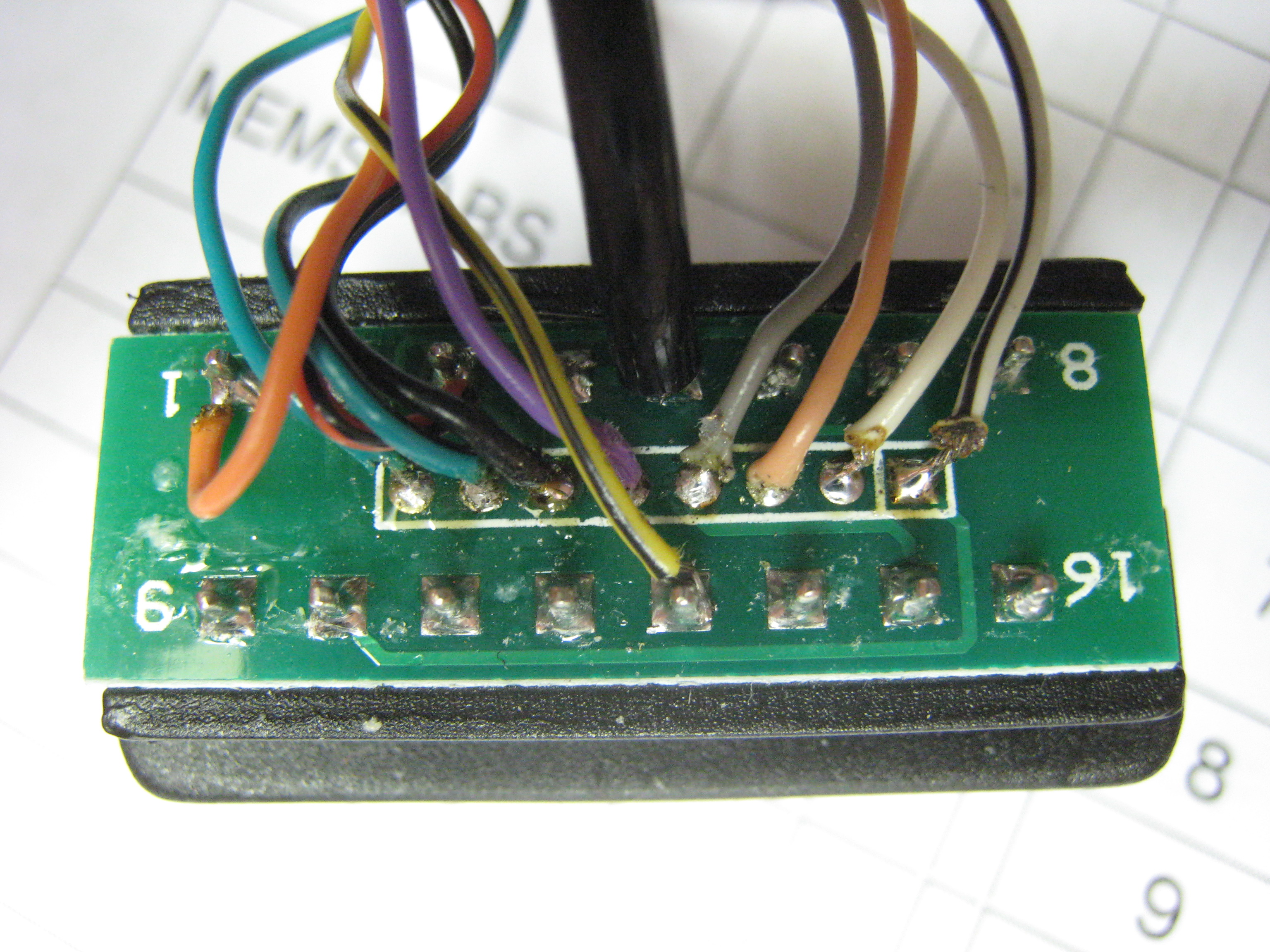

http://www.obd2-shop.eu/obd2steckerschw ... -p-76.html
Der sieht auch so aus.
Kann mich noch erinnern, das ich mich tierisch über den Schweinepreis für so'n Pipi geärgert hab.
Innen ist übrigens 'ne LP draufgelötet. Sehr witzig zu verarbeiten :evil:
Mehr als für 5AS nötig angebraten. Sollte eigentlich ein umschaltbares werden, war mir dann aber zu blöd weil ich nicht so'n kleinen Schalter zur Verfügung hatte.
