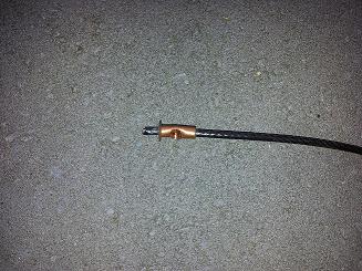

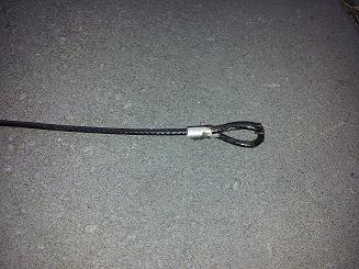

Ja schon gemacht - Kunststoffummanteltes Drahtseil aus dem Baumarkt ( Meterware ) - länge ausmessen - enden umschlagen und mit Quetschverbinder ( Elektroabteilung) zusammenquetschen . Einbauen und fettich - wenn Du ein altes Seil ausgebaut hast erklärt sich das eigentlich von alleine.

Und so sehen die Enden aus - hoffe es klappt jetzt mit den Bildern.
20120430_200101.JPG [ 77.43 KiB | 6082-mal betrachtet ]
20120430_200050.JPG [ 76.4 KiB | 6082-mal betrachtet ]

die Bilder zeigen den Originaldraht ( 2mm )- bin mit dem original auch zum Obi - angehalten was passt - dann zusammengequetscht / eingebaut und alles war gut .
Ich glaube aber nicht das ich einen "wesentlich" dickeren Draht genommen habe , da sich der Draht ja beim schließen des Verdecks in die Gummidichtung legen muss.
