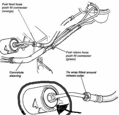

Hallo Leute. Mal wieder ein kleines Problem, bei dem ich mal wieder auf eure Hilfe angewiesen bin.
Seit einpaaar Tagen habe ich einen Benzingeruch im Motorraum. Heut hab ich mal reingeschaut und es ist mir aufgefallen, dass hier ein wenig Benzin austritt (siehe Bild). Bevor ich zur Werkstatt fahre, wollte ich mich erstmal bei den eigentlichen Fachleuten schlau machen. :up:
Ich selber bin eine Niete, was Autos angeht. Das einzige was ich kann ist Autofahren. Ansonsten hab ich da leider kin Plan von. :oops:
Wäre nett, von euch zu hören.
Dateikommentar: Hier ist das Ding.
push_fit_t2.jpg [ 41.42 KiB | 5908-mal betrachtet ]

Hmm, wenn das (gemäß deinem Pfeil) an der Kante vom Benzinfilter austritt ist der wohl undicht. Kommt mir aber komisch vor, ich würde eher auf eine lose oder sonstwie undichte Überwurfmutter obendran tippen. Wann ist denn der Filter das letzte Mal getauscht worden?
Do 3. Mai 2012, 15:04
Beitrag Re: Benzin kommt minimal raus
Benzinfilter.
Entweder ist die Verschraubung lose, oder ...
- falscher Filter aus Alu. Ggf. nicht mehr festzuziehen, weil Gewinde zu kurz.
- Filter defekt ?
Besorg dir ggf. einen neuen Originalfilter und fahr damit zu irgendeiner Werkstatt zum Wechseln.
WJN101191
http://www.mgfcar.de/epc/5848.htm
und wenn man nicht höllisch aufpasst, kann das passieren:
http://www.mgfcar.de/burnt_baby/index.html

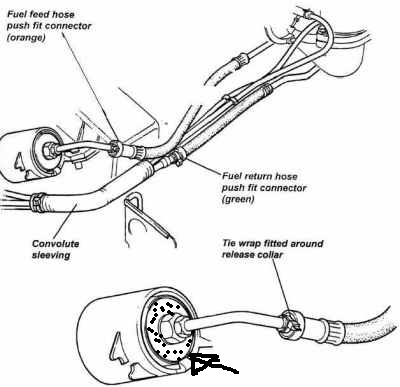

Vor 5 JAhren.... an der Kante ist es halt ziemlich nass. Jedoch muss ich sagen, dass der benzinfilter vorne allgemein etwas "schwitzt" und es sich vielleicht nur unten angesammelt haben kann?
Dateikommentar: punkte da, wo er schwitzt.
push_fit_t3.jpg [ 37.74 KiB | 5897-mal betrachtet ]
Do 3. Mai 2012, 15:09
Raus das Ding, und zwar flott!
