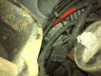

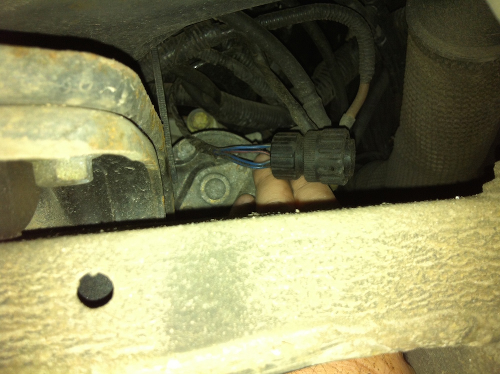

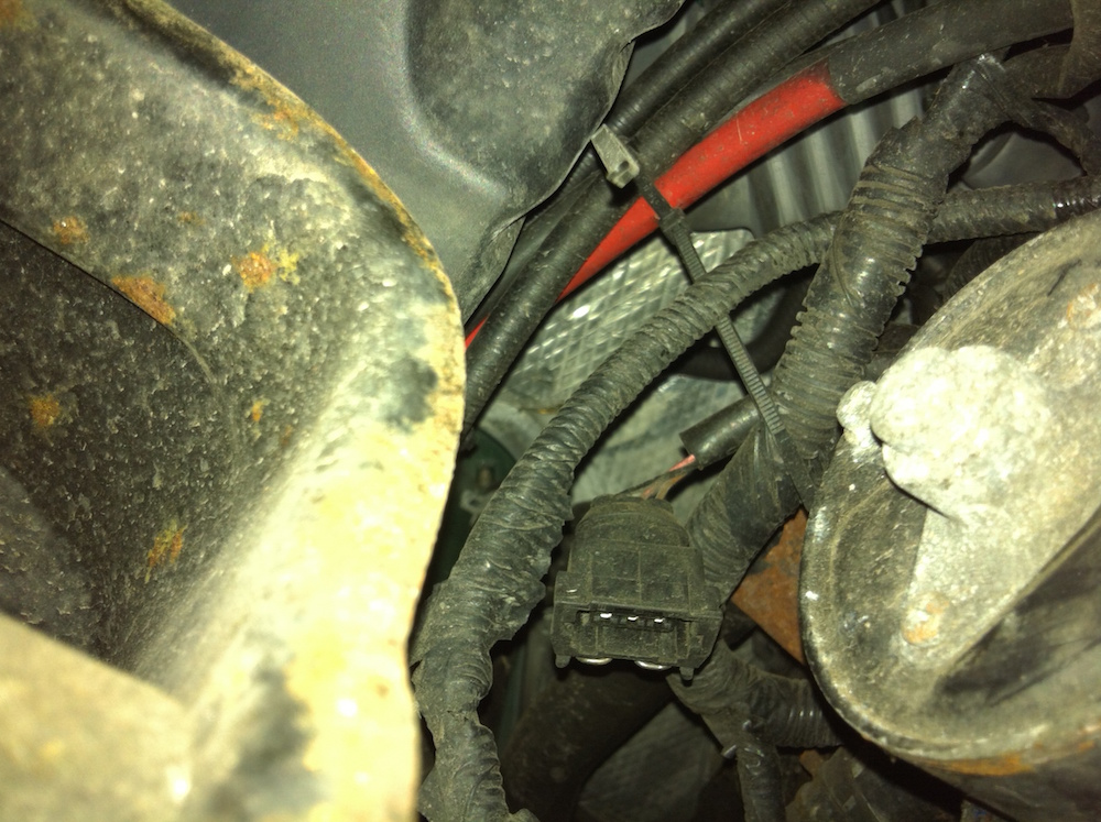

Hallo Zusammen,
beim Ausbauversuch meines Anlassers bin ich auf 2 herrenlose Stecker im Motorraum gestossen.
Kann mir einer weiter helfen und sagen für was die gut sind???
Beide Stecker befinden sich in der Nähe des Anlassers
Vielen Dank im Voraus
Gruss Stephan
Dateikommentar: Rund
MG Stecker 2.JPG [ 270.59 KiB | 4296-mal betrachtet ]
Dateikommentar: Eckig
MG Stecker 1.JPG [ 337.84 KiB | 4296-mal betrachtet ]
Gruss Stephan

Ach ja, die Bilder haben ich vom hinteren linken Radkasten aus geschossen.

Der runde Stecker mit den Blauen Kabeln gehört auf jeden Fall zum Automatikgetriebe. Evtl. ist deiner mal von Automatik auf Schaltgetriebe umgebaut worden (der 9. Buchstabe in der VIN wäre dann ein X bei LHD oder ein J bei RHD), oder der Motorkabelbaum wurde mal getauscht, und man hat dazu einen vom Stepspeed genommen.
Fr 31. Okt 2014, 10:54
Beitrag Re: 2 herrenlose Stecker im Motorraum
Ohne Nummern geht da mal garnichts ausser Vermutungen.
>> www.mgfcar.de/vin
