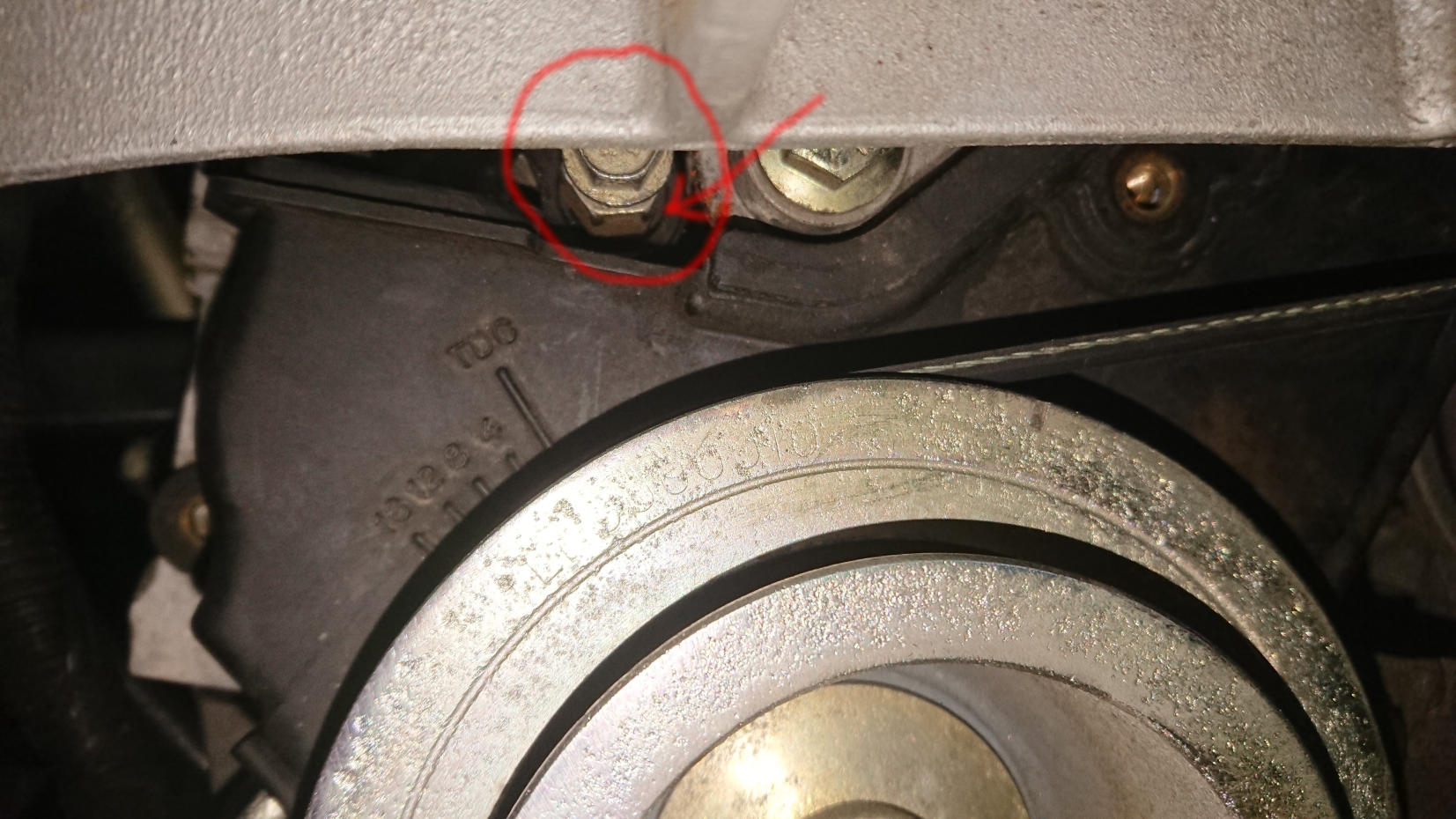

Ich glaube den Fehler gefunden zu haben , neben der Wasserpumpe ist eine Schraube die den Zahnriemenschutz befestigt, dort kommt das rote Zeug anscheinend heraus, war auch rel. Locker !

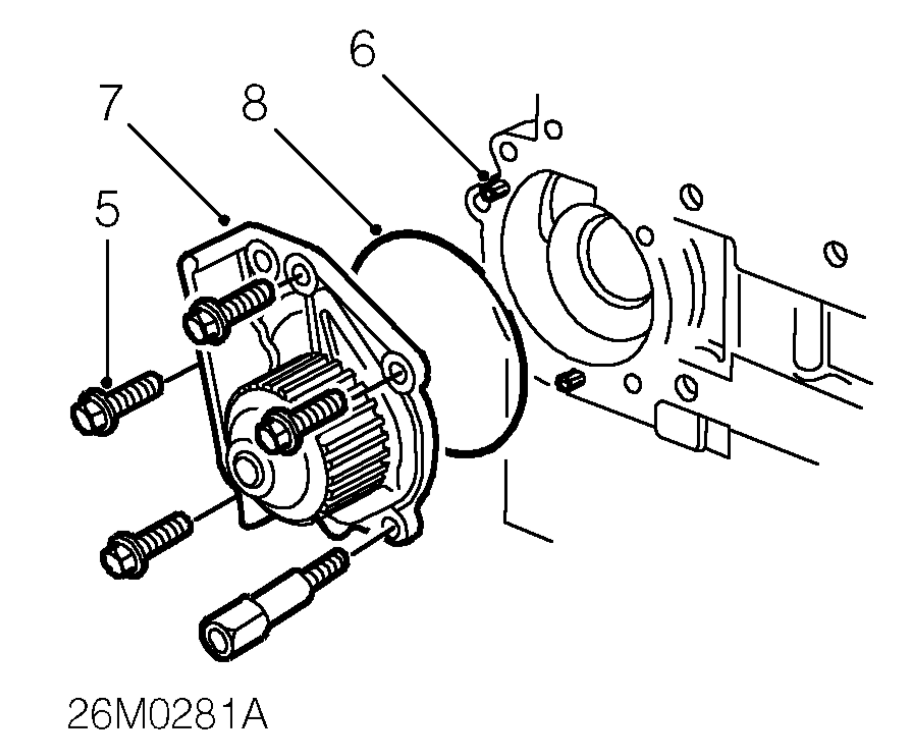

Beitrag Re: Kühlflüssikeitsverlust, aber wo ?
Die Schraube ist nicht neben der WaPu, das ist gleichzeitig die untere Halteschraube. Das ist quasi ein Reduzierstück (SW 13mm) mit einem weiteren Gewinde, wo dann die obere ZR-Abdeckung eingeklemmt wird (SW 10mm).
Dateikommentar: Wasserpumpe
Bildschirmfoto 2019-06-13 um 15.22.51.png [ 164.13 KiB | 21084-mal betrachtet ]
Ich würde die Wasserpumpe tauschen, Zahnriemen/Spannrolle gleich mit. Dann sollte Ruhe sein.

Registriert: Do 28. Mai 2015, 18:08
Beiträge: 96
Wohnort: 8350 Fehring
Die war komplett locker, hab sie jetzt mal festgezogen sieht momentan trocken aus , mal sehen ob es was gebracht hat !

Beiträge: 654
Die Schraube ist aber zweiteilig darunter sitzt noch ein Bolzen der die Wapu hält.
Da bringt es wenig die Schraube aussen zu drehen.
Beiträge: 96
Das hab ich auch gleich gemerkt :D Die außere Schraube drehte nämlich die innere mit ! Scheint damit aber nicht gelöst zu sein das Problem aber immerhin weiß ich jetzt wo es herkommt !
