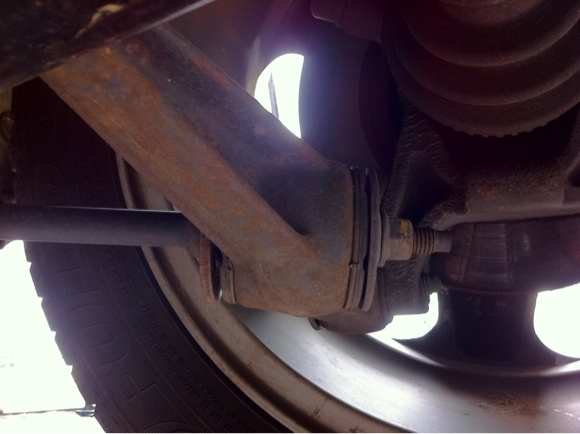

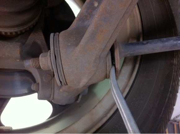

So, war heute mal auf der Bühne und habe zusätzlich noch einen erfahrenen Schrauber die Lenkung mal testen lassen.
Ergebniss: kein befriedigendes :(
Spurstangenköpfe sind nicht ausgeschlagen, auf der Bühne war nichts zu sehen, auch mit Montierhebel nix zu bewegen was sich so nicht bewegen soll. Wenn man mit einer Hand um den Kugelkopf fast, so das man beide Teile des Kugelkopfes berührt (Lenkstange/Kopf und Achsschenkel) und dann leicht das Lenkrad bewegt, merkt man ein minimales Spiel, aber nichts was Ursache für oben beschriebenes Problem sein könnte. Auch die ganzen Aufhängungsgummis der Vorderachse machen einen guten Eindruck, sieht nichts porös aus, und da wo man dran kommt haben wir die auch mit dem Montierhebel getestet...... gibts noch andere Testmöglichkeiten?
Könnte es sich eventuell um die innen liegenden Gelenke an der Lenkstange liegen, das die Ausgeschlagen sind? Da müssten doch auch Gelenke sitzen um die Bewegung der Lenkstange beim Einfedern auszugleichen?! Ich Konnte in meiner Reparaturanleitung dazu leider nichts finden, und zum lösen der innnenliegenden Manschetten der Lenkstange war leider keine Zeit mehr (ich musste die Bühne räumen). Hat jemand Erfahrung damit oder eventuell auch Fotos davon?
Zum Problem der Hinterachse, da werde ich erst mal die Compliance Washer - Methode anwenden/einbauen. Im ausgefederten Zustand sieht das ja noch "labberiger" aus ;)

Joh, da kommen die rein :)
User Rosenverkäufer wegen der Scheiben fragen, der hat öfter welche rumliegen die er "günstich" *abgibt*
Bleiben übrigens noch die oberen Kugelgelenke zu testen. (Glaub aber nicht das es daher kommt)
Die kann man mit normalen Mitteln nicht testen, weil der volle Hydragasferderdruck draufliegt.
