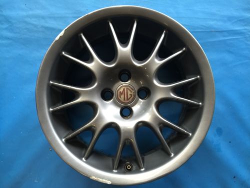

wobei das MGF/TF Design etwas ausgefeilter ist
s-l500.jpg [ 25.15 KiB | 11258-mal betrachtet ]
