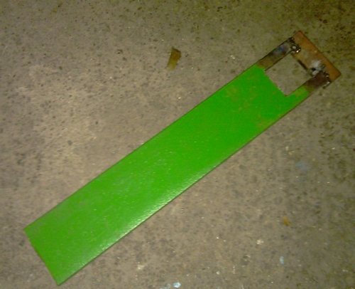

So ich hab es hinbekommen.
Nachdem mein Lieferant für Werkstattbedarf für diese Stecknuss 28,99€ haben wollte, und ich Diesen wild beschimpfen musste ob die aus Gold sei und ich die nie wieder bräuchte, ersann ich eine eigene Lösung. Sieht Kacke aus, aber funzt echt obergeil und geht durch den langen Hebel wie von allein :shock:
Wollte euch diese Erungenschaft Highendwerkzeugs nicht vorenthalten :lol:

Mo 14. Mär 2011, 21:59
Beitrag Re: Obere Traggelenke vorn unt hinten gleich???
Thomas hat geschrieben:
Ist doch normaler Preis. Vorher jemals schonmal namhaftes Qualitätswerkzeug gekauft ? ;) . Ich weiß für das Geld bekommt man auch einen 100-teiligen Werkzeugsatz im Baumarkt. :lol:

Beiträge: 2708
28.99 ist für ne 46 Nuss ein guter Preis, wenn die Qualität stimmt. Würth wollte bei meiner Anfrage übrigens 45 Euro haben. Also wenn ich Inhaber/Betreiber einer Fachwerkstatt wäre und jedes Jahr an die 4000 Euro für Werkzeug etc. ausgebe, hätte ich das Teil gekauft und gut is.
Unabhängig davon ist die Schweissarbeit eine gute Idee :up: Würde einem Hobbyschrauber und Bastler auch gut zu Gesicht stehen.

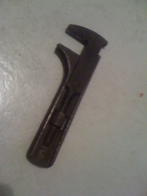

Hallo Leute,
es geht auch mit einem großen Verstellschlüssel (Engländer),
natürlich nur mit ausgebauter Radnabe am Schraubstock. :up:
MG 850 hat geschrieben:
Wie passend :mrgreen:
Ein MGA-Zeitgenosse fliegt hier auch noch rum:
Dateikommentar: Engländer
IMG_0079.JPG [ 25.36 KiB | 10363-mal betrachtet ]
Dickes Rohr hintendrauf und ab geht die Luzie ... muss ich mir merken.
