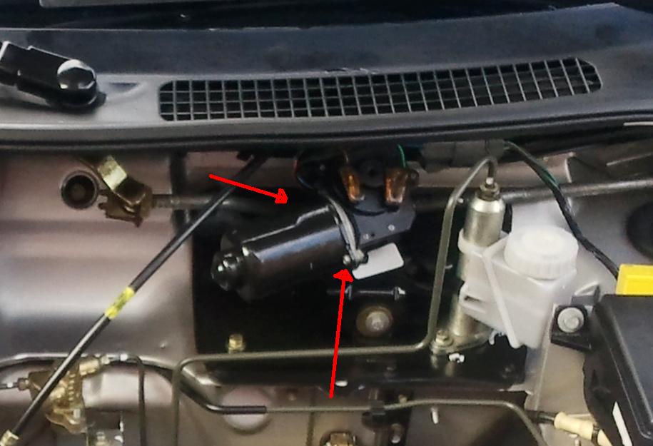

wollte mal kurz berichten:
Der Scheibenwischer lief bei mir nur in der ersten Stufe Interval und zweiten Stufe Dauer langsam. Die Tipp Funktion nach unten und die Schnell Stufe waren ohne Funktion. Dank des Forum habe ich dann den Motor mal aufgemacht (Beide Torx Schrauben sie Pfeile)und es lief mir gleich das Wasser entgegen. Rand voll!!
Gleich wieder ins Forum und siehe da, bekanntes Problem. Wie beschrieben ein 2mm Loch unten ins Gehäuße alles trockengelegt, ne halbe Dose WD 40, Schleifpapier um die T-Anker (ist das die richtige Bezeichnung?) vom Grünspann zu befreien. Alles wieder Zusammengebaut und siehe da, der Scheibenwischer zuckte zumindest in des besagten Stufen. Nach langen mit drehen und probieren, kam er dann plötzlich und alle Stufen liefen wieder einwandfrei!
Ich dachte schon ich muss gleich nen Neuen Lenkradstock kaufen!!
Läuft wieder!!!
