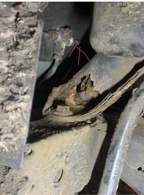

Ich hab einen hier in HH gefunden der hat alle Leitungen, weiss aber nicht, welche welche ist (von einer Schlachtung). Wenn ich weiss, was ich suche, würde ich den kontaktieren. Das beste Bild das ich gefunden habe ist dieses hier.
Wie ist denn das eigentlich dachte bei zweikreis geht das immer über Kreuz als VL/HR und VR/HL, ist es beim MG anders? Das T-Stück hinten lässt ja vermuten, das beide Hinterräder am selben Kreis hängen. Und sind rechte und linke Seite gleich oder wie kann ich die unterscheiden? Von oben ist das blöd zu sehen.

Beitrag Re: Bremsleitung
Erster Kreis bremse vorne zweiter Kreis Bremse hinten die gehen vom t-Stück aus zu den Rädern links und rechts ist aber verschieden
Guck dir das Teil doch am Auto an - vom T-Stück zum Bremsschlauch kannst du das schon verfolgen und ggf erfühlen... Schau dir auch erst einmal das T-Stück an - das ist gerne so gegammelt, dass es schwer seinen kann, die eine Leitung da abzuschrauben, ohne noch etwas an den anderen zu beschädigen. Auch ist es üblich, dass dort auch die anderen Leitungen vergammeln. Wenn, dann mussten wir immer ein paar dm aller drei Leitungen vom T-Stück aus ersetzen........ kannst du auch von oben sehen......meine ich zumindest.

Welche Leitung ist eigentlich bemängelt worden ? Das T-Stück sieht ja noch recht gut aus und für gewöhnlich reicht es wenn du die Leitung reinigst (Drahtbürste) und anschließend dünn Lack drauf wenn natürlich Rost Narben auf der Leitung bleiben nach dem putzen muss die neu die Leitung Pfeil hatte ich meistens das die gammelig war
Ps . Ist dein Foto
