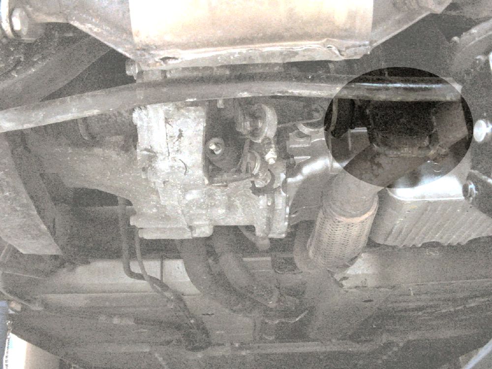

Beiträge: 154
Beitrag Re: Querstrebe hinten, bei Wagenheberaufnahme
da isse doch ;-) :
also die Wagenheberaufnahme.
Gruß Thomas
und wie er recht hat :up:
praktisch, um mit Hydraulikwagenheber beide Räder auf einmal in die Luft zu bekommen ;)
