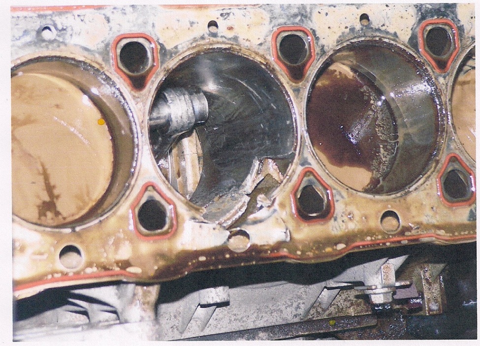

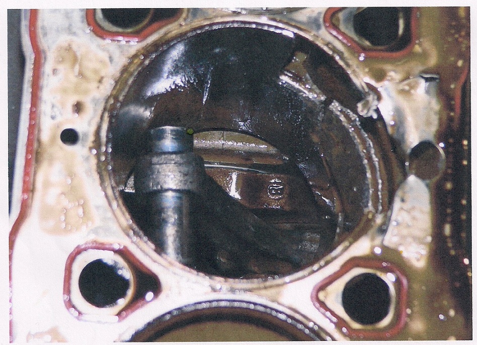

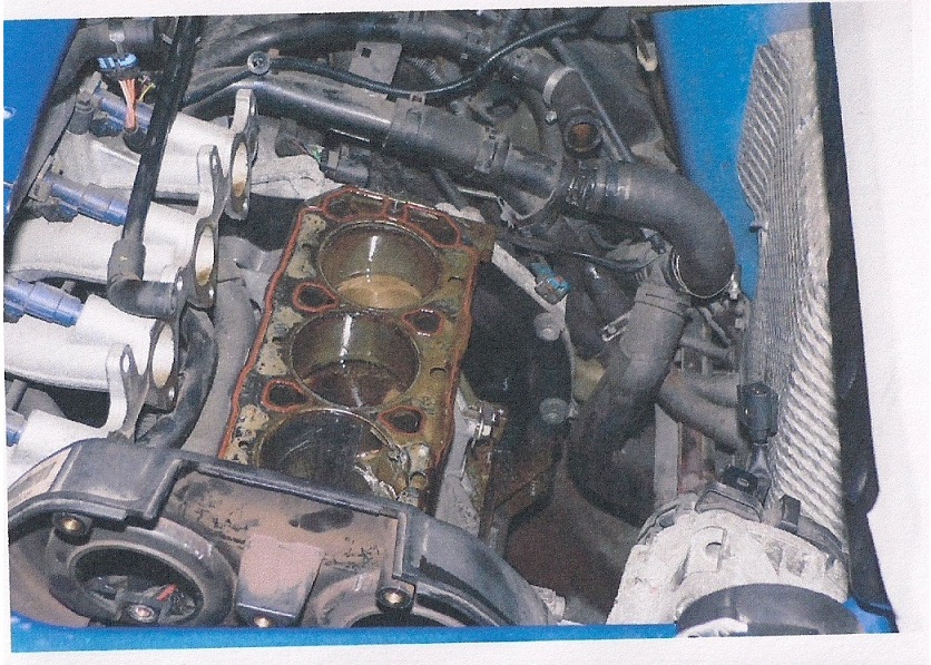

nachdem ich vor gut 2 wochen ne panne mit weißem rauch auf der autobahn hatte . stand für mich schon fast klar - zkd
jetzt wurd der motor aufgemacht...
irreperabel... schonmal jmd sowas gesehn ? die zündkerze ist wohl in den motorblock gerutscht und hat den kolben zerstört. wie sowas geht... keine ahnung

Na sauber .. wie geht das denn :down:
Und nu ?

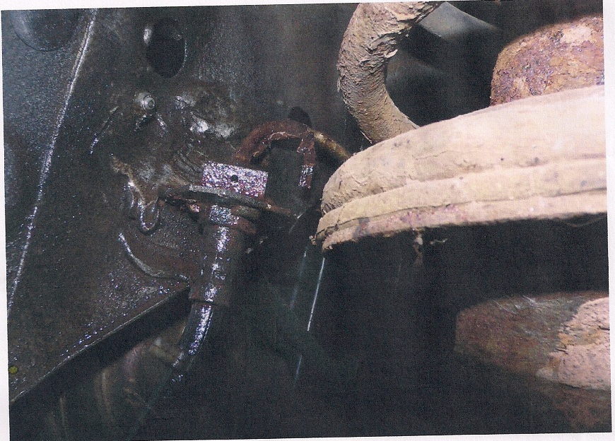

8200€ edit knopf net gefunden. was isn dieses grob angeschweißte ding auf den letzten bildern ?

Das war mal ein drehzahlfreudiger Motor.
Den hats ja regelrecht zerissen. :puh:

Dateikommentar: da weiß ich netmal was das sein soll ...

Ansonsten würd ich mal das übliche vermuten:
Ventilschaft defekt ? Ventil klopft Kolben kaputt ? Kolben klopft Hülse kaputt, ... so in etwa.
Oder ZGD undicht, mit Wassereinbruch. Kolben kommt hoch, drückt auf Wasser, Wasser klopft Hülse und Kolben kaputt.
Oder jede beliebige weitere Variante.
In jedem Falle: voll kaputt.
Hab sogar Fotos, wo's Pleuel dann durch den Motorblock nach aussen geklopft hat. Mit Gewalt geht alles.

war beim aufmachen leider nicht dabei. mir wurden die bilder zugestellt.
mir wurde etwas gesagt vonwegen die zündkerze war "eingedrückt" und hat den kolben zerstört.
